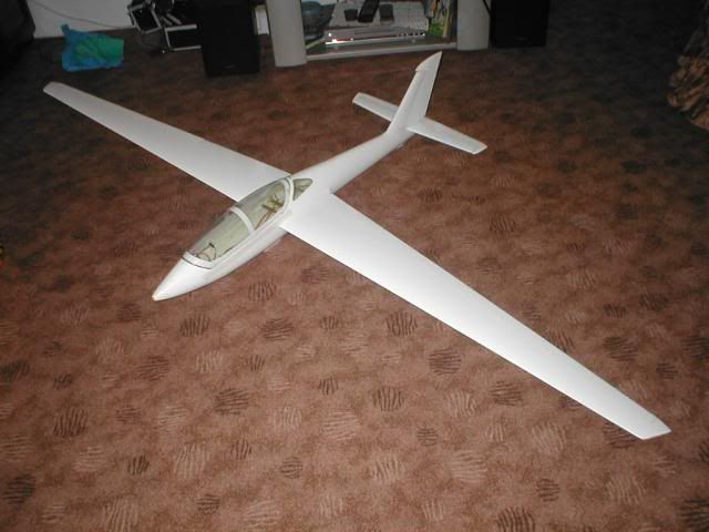

motyl Opublikowano 13 Stycznia 2007 Opublikowano 13 Stycznia 2007 A więc stało się. Jestem posiadaczej .......jak w temacie .....

motyl Opublikowano 13 Stycznia 2007 Autor Opublikowano 13 Stycznia 2007 Suuuuuuper :twisted: Też KIEDYŚ będę miał takiego :] Sory bez obrazy ale jeszcze daleka droga przed toba do takich modeli nie mówi eo kwesti finansowej ( tez wcale nei mała) ale o umiejętnościach. Profil RG15, a podobno nawet RG12 waga do loty 1700 i taka powerzchnia ( jeszcze nie mierzyłem ) robi z niego typowego AKROBATA- przecinaka W sumie to model akrobacyjny jeden z lepszych polskich szybowców skali 1:1

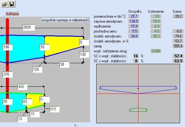

motyl Opublikowano 13 Stycznia 2007 Autor Opublikowano 13 Stycznia 2007 No i wpisałem sobie wymiary I wychodiz obciążenie płąta w granicach 58g/dm2 PRZECINAK !!
motyl Opublikowano 13 Stycznia 2007 Autor Opublikowano 13 Stycznia 2007 Wstępne ustawienie SC i poprawki wskazują zę jest realne uzyskać 1600g do lotu czyli 54,8g/dm2 a to już jakaś poprawa nastroju

malinn Opublikowano 14 Stycznia 2007 Opublikowano 14 Stycznia 2007 NO maszyna przednia. Gratulacje.Ten przecinak jak mniemam będzie do wymiatania na zboczu?Czy dostanie napęd 3f? Bo z tym obc.pow. termika to z niego niebędzie. Widziałem na filmie co taki foxik potrafi na zboczu :twisted: Normalnie pozazdrościć maszyny. Oby sprawowała się tak samo jak wygląda. Ile takie cuś może kosztować? To całolaminat chyba. Mam jeszcze pytanko widze masz kolego Motyl jakiś fajowy program do liczenia modelu. Co najważniejsze jest on po Polsku :wink: MoŻE zdradzisz co to za program i skąd go można uzyskać?
