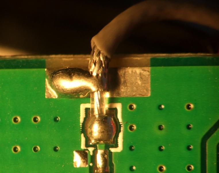

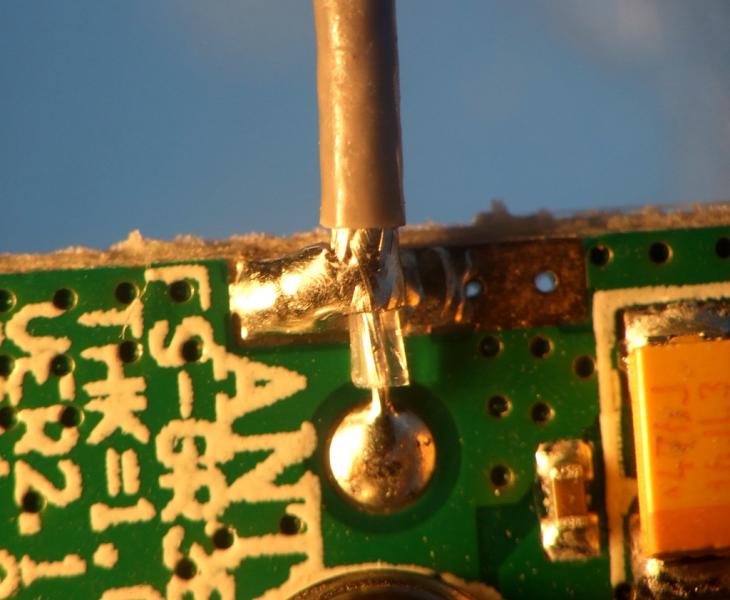

Azienkoz Opublikowano 16 Września 2015 Autor Opublikowano 16 Września 2015 OK, co zatem oznacza to w praktyce? Lutować? Nie lutować? Konieczne jest kupno nowego odbiornika? Pomijając już samą trudność wlutowania kabla od nowa. Gdybym zdecydował się lutować, po wylutowaniu obecnego kabla i ucięciu w miejscu pęknięcia ubyłoby około 15 mm - tyle jest od miejsca lutowania do pęknięcia. Długość całego "szarego" kabla aż do koszulki termokurczliwej to +/-90 mm. Czy to może rzutować na efektywność odbiornika? Stety/niestety chyba odnalazłem winowację - na moje oko wraz z izolacją poszła osłona, jak zresztą sugerował PK999. Wydaje mi się również, że w tym miejscu padła również izolacja rdzenia. Strasznie kiepsko pomyślany jest ten element, antena tylko prosi się o wyłamanie na krawędzi odbiornika. Dziwne, że poskąpili w tym miejscu koszulki termokurczliwej. Prawdopodobnie podczas poprzednich lotów osłona nie była jeszcze zupełnie przerwana, natomiast dziś nie dała już rady.
