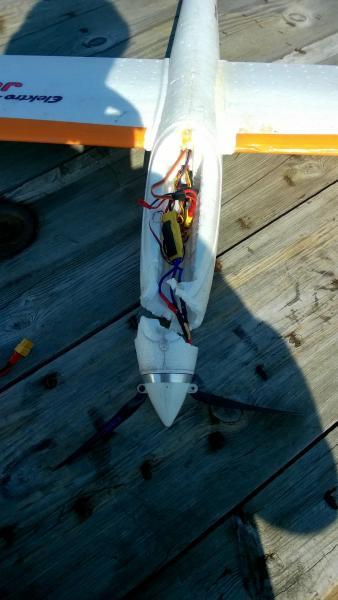

Dragon_X Opublikowano 19 Września 2015 Opublikowano 19 Września 2015 Witam, dzisiaj zachciało mi się latać mimo wiatru... zachcianki niedoświadczonego....;( niestety zaliczyłem moim Graupnerem kreta. Skleiłem kadłub jednak są ubytki. Pytanie czy laminować kadłub np z zewnątrz i wewnątrz dla wzmocnienia tnaniką np mam 27g czyli lekką czy są jakieś inne metody wzmocnienia ? bardzo proszę o pomoc... nie mam doświadczenia z epp, to pierwszy "gotowy" model jaki kupiłem właśnie do nauki latania...

komar1967 Opublikowano 21 Września 2015 Opublikowano 21 Września 2015 Ja wzmacniałem kiedyś podobny kadłub butelką pet. Jeśli uda Ci się znaleźć gładką i odpowiedniej średnicy butelkę np. po wodzie mineralnej to możesz spróbować ją nałożyć i ostrożnie podgrzać. To zadziała tak, jak byś założył taką wielka koszulkę termokurczliwą - butelka obkurczy się na kadłubie. Ja bym to zrobił z założoną kabinką. Wtedy jak odpowiednio przytniesz butelkę (już po obkurczeniu) to będzie ona dodatkowo trzymała kabinkę.
Bartek Piękoś Opublikowano 21 Września 2015 Opublikowano 21 Września 2015 Ryzykowna metoda. Butelki sa różne, z różnych materiałów, o różnej grubości i sile kurczenia. Daniel, a nie możesz tego zwyczajnie połączyć na jakieś patyczki ("na obce pióro";))? Ew. od środka wzmocnić kawałkiem laminatu?
japim Opublikowano 21 Września 2015 Opublikowano 21 Września 2015 Metoda laminowania EPP opracowana przez Zbig'a: https://www.alexrc.pl/viewtopic.php?f=18&t=10099
Dragon_X Opublikowano 22 Września 2015 Autor Opublikowano 22 Września 2015 dziękuję za odpowiedzi. pierwotnie chciałem wylaminować tylko wnętrze ale po sklejeniu "puzzli" są ubytki, lewa strona kadłuba tam gdzie jest wlot powietrza jest zauważalnie słabsza, stad pomysl na laminowanie z dwóch stron.
Motylasty Opublikowano 22 Września 2015 Opublikowano 22 Września 2015 U mnie znajdziesz trochę o naprawach modeli z EPP : http://motylasty.blogspot.com/2015/07/naprawa-modelu-z-epp-easyglider-cz1.html http://motylasty.blogspot.com/2015/07/naprawa-modelu-z-epp-easyglider-cz2.html http://motylasty.blogspot.com/2015/07/naprawa-modelu-z-epp-easyglider-cz3.html http://motylasty.blogspot.com/2015/04/naprawa-modelu-z-epp-na-przykadzie.html http://motylasty.blogspot.com/2015/09/naprawa-modelu-z-epp-panda-sport-cz1.html
