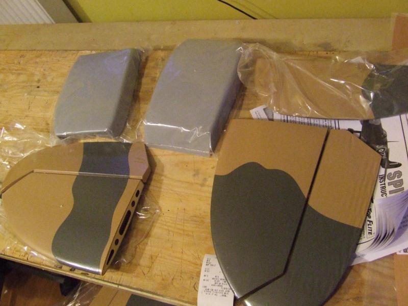

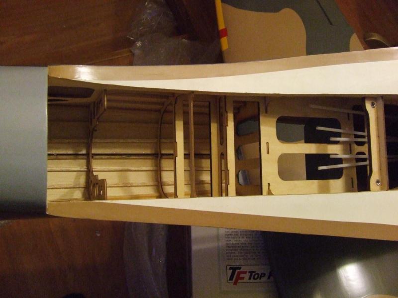

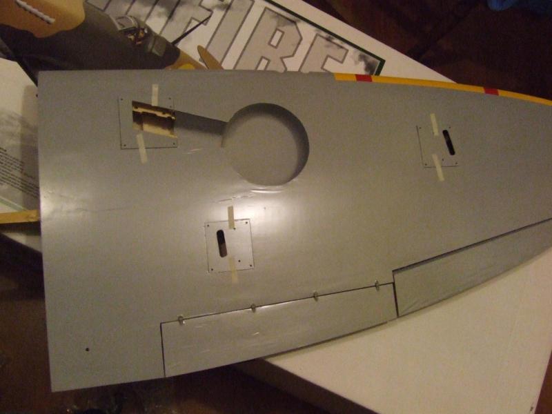

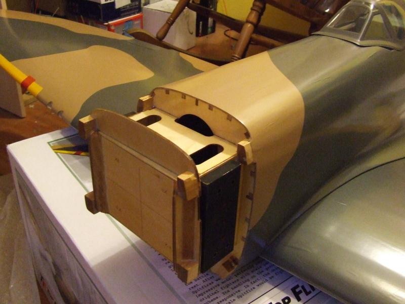

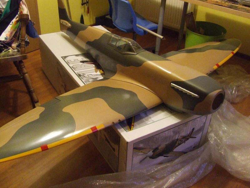

semp Opublikowano 10 Października 2015 Opublikowano 10 Października 2015 PRZYSZEDŁ DO MNIE Spitfire z Top Flite. Na razie kllka zdjęć. Będzi to raczej relacja z wyposażania modelu.

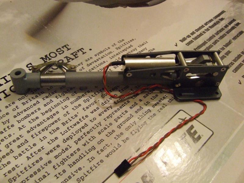

dyra63 Opublikowano 11 Października 2015 Opublikowano 11 Października 2015 Piękny -podwozie było w zestawie czy kupowałeś osobno?
semp Opublikowano 11 Października 2015 Autor Opublikowano 11 Października 2015 W dniu 11.10.2015 o 09:28, zalesvw napisał: Podwozie bardzo fajne, ale Top Flite chyba nie daje takich gadżetów, tak mi się wydaje. Model ładny Zaobserwuję sobie temat, jestem ciekaw jaka będzie masa no i jak ta maszynka poleci Sam jestem w trakcie powolnej budowy kitu Top Flite Spitfire gold edition https://picasaweb.google.com/115643504269219665531/TopFliteSPITFIRE17 Powodzenia i pozdrawiam Faktycznie Top Flite nie daje takich dodatków. Podwozie z robarta.Masę przewidują ok 10 kg-zobaczymy co będzie.Porównałem ten model z produktami Black Horse - Spitfire i Hurricane(obiema latam) top flite dużo lepsze materiały i wykonanie. W dniu 11.10.2015 o 09:28, zalesvw napisał: Podwozie bardzo fajne, ale Top Flite chyba nie daje takich gadżetów, tak mi się wydaje. Model ładny Zaobserwuję sobie temat, jestem ciekaw jaka będzie masa no i jak ta maszynka poleci Sam jestem w trakcie powolnej budowy kitu Top Flite Spitfire gold edition https://picasaweb.google.com/115643504269219665531/TopFliteSPITFIRE17 Powodzenia i pozdrawiam Obelrzałem zdjęcia z budowy i świetnie to wygląda.Jak się składa takiego kita, chodzi o to czy części są dobrze spasowane
semp Opublikowano 11 Października 2015 Autor Opublikowano 11 Października 2015 W dniu 11.10.2015 o 17:54, zalesvw napisał: Części są spasowane super, nie ma żadnych problemów wywaliłem tylko nie składane podwozie z zestawu i łoże silnika które było dwa razy cięższe od tego które zamontowałem. TopFlite to jednak USA, niestety BlackHorse to Chiny Nie dokońca Top Flite to raczej technologia i projekt USA ale made in China (taka była etykietka)
