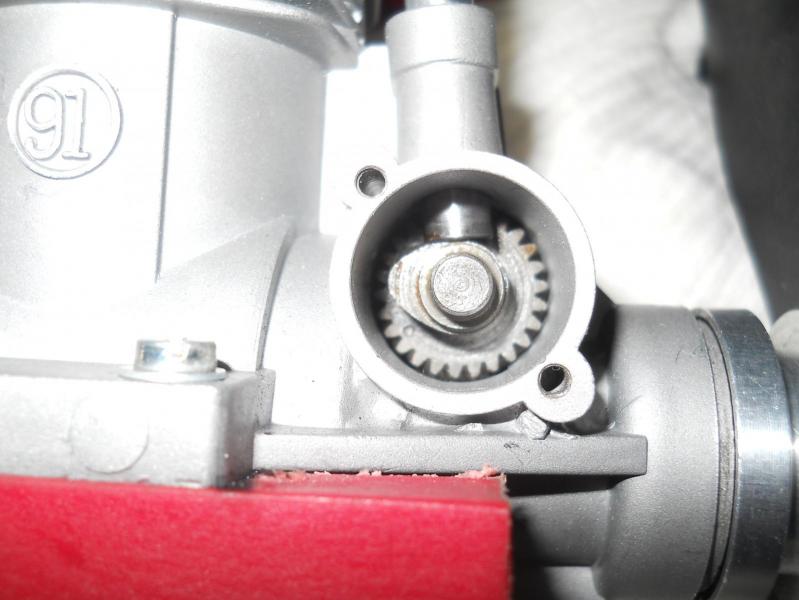

Witam i o poradę pytam.
Czy ktoś z Was ustawiał rozrząd w tym silniku. Nie wiem w którym miejscu powinien być punkt widoczny w tej chwili na godzinie 8. Z czym go zgrać, lub w jakim położeniu powinien być tłok lub zawory. Silnik dostałem w takim stanie jak na zdjęciu - zawory otwierają zupełnie nie w tym miejscu co powinny.
Pozdrawiam Andrzej
W normalnym silniku samochodowym  zawory mijają się praktycznie w GMP. tzn wydechowy się zamyka tuż za GMP a ssący zaczyna się otwierać tuż przed GMP , tak więc myślę że tu powinno być podobnie
Tłok w GZP znacznik jako przedłużenie osi popychaczy.Ustawiam tak zawsze we wszystkich ASP,tak samo jest w OS.Koło rozrządu najlepiej wkłada się przy pomocy kawałka wężyka igielitowego
