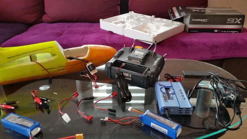

sailMan Opublikowano 13 Grudnia 2015 Opublikowano 13 Grudnia 2015 witam serdecznie w moim wątku o początkach przygody z lataniem. Trochę już poczytałęm ale nie wszystko rozumiem i nie wszystkiemu dowierzam na 100%. A co najważniejsze jestem straszną nogą jeśli chodzi o rozumienie prądu. Spaliłem sotatnio trochę elektroniki teraz boję się cokolwiek robić z prądem bo kosztowało mnie to sporo i opóźniło starty więc potrzeba mi pomocy.Potrzebuje waszej pomocy w: podłączeniu / przerobieniu elektroniki do motoszybowcaDodam tylko że interesuje się modelarstwem od 2 lat ale >> robiłem żaglówkiw żaglówkach są serwa nie ma silniczków więc nie ma regulatorów często u mnie nie ma też pakietów tylko koszyczki na baterie więc jest tylko odbiorniczek i serwaPo lekturze forów itd. kupiłem sobie taki oto zestaw:Są tamnadajnik Turnigy 9x + odbiornikPioneer 1400 z silnikiem i zmienionym śmigłem -używkę od innego modalarzaregulator redox 30 ApakietyTurnigy 3S 2200 do modeluTurnigy 3S 2650 do apkii ładowarkę redox alfa v2 z kompletem przejsciówek ale bez wyjscia na xt 60Przed zakupem nie wiedziałem że jest kilka różnych norm wejśćówek itd i mam problem.Jak to teraz po podłączać bo na lipo mam xt 60 i wyjscie balansera na ładowarce mam Tdean na regulatorze T dean więc kupiłem t deana na lipo i przylutuje i powinno grać pytanie nr 1ale czy prąd do zasilania odbiornika będzie szedł od regulatora przez ten kabelek taki jak od serwa jeżeli podepnę go pod kanał dla przepustnicy ?Pytanie nr 2regulator ma wejscie T dean i ok ale wyjscie to 3 goldy i każdy jest czarny i niczym się nie różni od pozostałych skąd mam wiedziećjak je podpiąć żeby nie spalić silnika bo przecież jeśli podepnę + zamiast – albo do żółtego – sygnałowego ?? gdzieś widziałem ktoś pisał że to bez różnicy i że silnik się nie spali niezależnie od podłączenia tylko może chodzić w drogą stronę.PYT nr 3Lipo do baterii ma (dla mnie o dziwo) 3 a nie dwa wyjscia jest wyjscie balansera 3s - jasneale są dwa inne wyjscia jedno jak od serwa taka czarna koncówka i jedno chyba jakieś spectrum oba to są wyjscia tak ?? czy jedno jest do ładowania a drugie to wyscie ??i jak ten pakiet ładować ? podpina się wtyczkę balansera i którąś z tych dwóćh??do radia jest takie wejscie jak w koszyczku mam tą wtyczkę serwa ale jest problem bo ona jest za długa i pakiet nie chce wejsc w komore bo haczy więc coś muszę zmienic ale tak trzeba zmienić by dało się również ładować pozniej więc może zmienić to wyjscie spectrum na takie jak w orginalnym koszyczku a ładować poprzez to czarne wyjśćie takie jak na serwo ?? bo taką przejściówkę mam w zestawie do ładowarki redoxaZ góry dziękuje serdecznie za porady bo wiem że macie juz po dziurki w nosie ludzi pytajacych o pioneera multipleksa itp
PK999 Opublikowano 13 Grudnia 2015 Opublikowano 13 Grudnia 2015 1 - tak 2 - tak, nie ma różnicy w jakiej kolejności podłączysz przewody o silnika. Zamieniasz miejscami dwa z nich jeśli masz zły kierunek obrotów. 3 - tak. Jedno wyprowadzenie jest zdublowane. Ładujesz przez złącze 4-przewodowe (balanser) i wybrane 2 przewodowe - takie które pasuje do Twojej ładowarki. Wszelkie zmiany wtyczek, dla wygody, jak najbardziej są wskazane. Ale trzeba wykonać to z uwagą na bezpieczeństwo i polaryzację złącza. Wysokich lotów!
Francka Opublikowano 13 Grudnia 2015 Opublikowano 13 Grudnia 2015 3. Ja ładuje przez tą białą wtyczke , która wchodzi do nadajnika i przez balanser . Wystarczy kabelek z bannanowymi końcówkami i na końcu męski JST obciety , żeby piny wystawały .Kolory kabelków pozwlają na prawidłowe połączenie . Gniazdo z regulatora wymień na XT 60 Dlaczego XT bo Tdean tracą styki po pewnym czasie.
sailMan Opublikowano 13 Grudnia 2015 Autor Opublikowano 13 Grudnia 2015 niestety juz to polutowałem ale zamówie xt 60 i poprzerabiam w pozniejszym czasie - dzięki.a teraz mam kolejne pytanie bo podłączyłem pakiet pod regulator i odbiornik do reg też a ten regulator wyje cały czas jeden przerywany dzwięk w kółko sprobowałem podpiąć wtyczkę do odbiornika odwrotnie i wówczas odgrywa tą sekwęcję dźwięków niski i jeden wysoki .... niski i dwa .... niski i trzy a pozniej daje cały czas jakąś sekwecjęnie wiem o co chodzi bo to nic co było w instrukcji i nie milknie przez 5 minut orzynajmniej pozniej juz nie wytrzymałem i odłączyłem - chodzi o to że pakiet jest rozładowany?? i nie chce ruszyc dlatego?? A może mam rozbindowany nadajnik z odbiornikiem ???i jeszcze jedno podłączam pakiet 2200 3s 20-30c z prądem ładowania 2c do ładowarki redox alpha v2 i wybieram ten tryb lipo balance wpisuje 11 v (3S) prąd ładowania 1 A klikam start on tam wykrywa cos sobie klikam start po raz drugi i zaczyna ładowanie skąd wiem ze juz skonczył?? skąd wiem że nie przeładuje pakietu ? on sam to wykryje czy będzie ładował aż wybuchnie pakiet?? bo jak spojżałem na parametry ładowania to było tam ograniczenie na ok 12,coś V i na 5000 mAh a ja mam pakiet tylko 2200 wiec odłączyłem i czekam na waszą odpowiedź bo nie chce wybuchnąć PS. tak szukałem w internecie instrukcji i na forum ale albo jestem za głupi albo mam pecha ale nie wiem wiec nie bijcie
Francka Opublikowano 13 Grudnia 2015 Opublikowano 13 Grudnia 2015 Pakiet nie wybuchnie jak naładuje do 12,60V to sie wyłączy. Prąd ładowania masz 2C wiec możesz dać4,4 A, ale ja zawsze laduje 1C przy aku 2200 to jest 2,2 A . Co do regulatora to może być revers na kanale gazu regulator podepnij pod kanał 3
sailMan Opublikowano 13 Grudnia 2015 Autor Opublikowano 13 Grudnia 2015 Problem rozwiązany gaz był na 0 ale trymer był podciągnięty i nie do konca był na 0 więc się regulator pewnie chciał programować stąd to wycie a ta ładowarka to jakoś oznajmia łaskawie że skonczyła?i w ogole rozumiem ze konczy przy 12,6 ale to znaczy ze ona zahamuje ten proces w zal od napięcia i pojemnością się nie trzeba wogole przejmowac bo jak czytałem instrukcje od tej i od imaxa i były dodatkowe opcje w trybach ładowania ale troche ich nie rozumiem a jakość istrukcji do redoxa (którą uraczyłem się tylko w necie a w zestawie nic) pozostawia sporo do życzenia. Swoją drogą to skoro tak jest jak piszesz to jakim kurcze cudem ludziom wybuchają te pakiety bo nie rozumiem?Edit: dobra ładowanie choć było troche straszne to wszystko rzeczywiście ok wszystko chyba nie potrzebnie tak sie boje prądu bo jakos idziedzisiaj pierwszy start

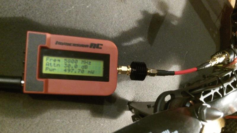

Pietuh Opublikowano 21 Stycznia 2016 Opublikowano 21 Stycznia 2016 cyt:' zaczynam zastanawiać się nad jakimś setem fpv rozglądam sie powoli w temacie i orientuje na forach sklepach i od modelarzy. Nie wiem ile potrzebowałbym kasy bo pełen przekrój cenowy w sklepach i wiem że to zalezy co bym chciał. Admiralnie to "ludzie gadajo" że albo 5,8 i ok 1,5 km i za drzewkami nie polatam albo 1,2 ghz i przesiadka na lrs i bedzie daleko latał ale zauważyłem też inne opcje np tor wizyjny na 433 dalej na dole tematu >>> "ludzie gadajo" bo nie latajo ja w próbach miałem na TS353 5,8G lepszą przenikalność jak na Foxie 800 1,2G tylko nikomu o tym nie mów bo znowu będzie awantura 1 Na tym polecisz 100 km tylko to jest 2W więc sianie po elektronice zapewnione 2 Jeżeli niskie częstotliwości to poszukaj na u naszych na Rcfpv bo kupisz taniej i lepiej 3 Przegina, bo TS832 nie ma deklarowanej mocy 4 Da gorszy obraz od 5,8G 5 cyt "zasięg jaki w powietrzu by mnie satysfakcjonował 100% to 2,5 km" to skupimy się na tym Prosto, dobrze i tanio 1 Załóż moduł Frsky 2 Link video http://www.banggood.com/Boscam-FPV-5_8G-400mW-AV-Receiver-RC305-with-Transmitter-TS353-p-918125.html. tylko nadajniki TS353 i odbiorniki RC805 można kupić taniej, ale te z linku są oryginalne i niezawodne, tych podróbek nie polecam. Oryginał na kanale 4 3 Kamera, jak chcesz latać trochę dalej to lepiej dać płytkową bo nie ma opóźnień, nie zawiesi się i da lepszy obraz Wszyscy co latają trochę dłużej i dalej będąpolecać tą http://www.securitycamera2000.com/products/600TVL-SONY-SUPER-HAD-CCD-D%252dWDR-Color-Board-Camera-with-OSD-Menu-DNR.html i mają rację. 4 Jeżeli mają być gogle to w/g zasobności portfela Na tym zestawie który podałem latam samolotami do 4km Quadami do 2,5km OSD to już w/g uznania (ja nie używam) ale bierz oryginał Remzibi a nie Chińską podróbę. Przekaz obrazu w HD to już inna bajka i inne pieniądze
