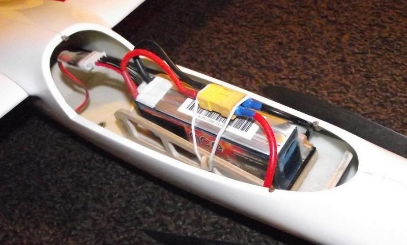

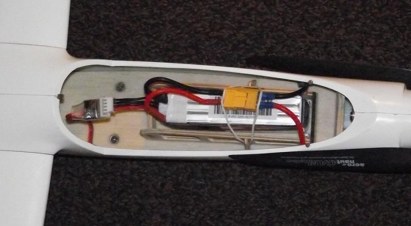

Postawiłem na komfort i wygodę w łączeniu skrzydeł kosztem drobnego ryzyka. Wtyczka i gniazdo zostały wklejone.
Jak na moje, to powinieneś z jednej strony np. w skrzydle wtyczkę zostawić luźną. Mogła w trakcie "ruchu" skrzydła nie pracować z nim.. Poza tym wywaliłbym te wtyczki i zastosował MPX'a (tak, te szare). Pozdrawiam!
Witam,Elipsoid moim zdaniem to jeden z ładniejszych modeli szczególnie jak leci na Ciebie - także gratuluje zakupu.Co do połączeń to Marcin dobrze prawi i warto to jeszcze przemyśleć.W kadłub będziesz wklejał kieszeń na bagnet czy zostawisz tak jak jest.
Gość Jerzy Markiton
Mateusz ?
Dlaczego (teoretycznie) gorsze serwo dajesz na wysokość a lepsze (teoretycznie) na kierunek ?
Co do wtyczek w skrzydle - mam identyczne zdanie, jak Marcin.
- Jurek
latałem Elipsoidem i który miał wtyczki ( mpx) na sztywno  ponad dwa sezonu i żadnego problemu :), model co by nie robić jest tylko i wyłącznie do " włóczenia się po niebie "
Sprawdziłem i przetestowałem... wtyczki tracą połączeni po wysunięciu o 3mm. Czy komuś zdarzyło się zastać taką szczelinę między skrzydłem a kadłubem po lataniu i normalnym lądowaniu ?
Między wtyczką a gniazdem jest pewien naturalny luz który chroni wtyczkę przed wyłamaniem w trakcie pracy skrzydła. MPXa nie montowałem ponieważ w moim przypadku nie dostrzegam przewagi nad JR. Zbędnie duży, zbędnie wielopinowy i też traci kontakt po 3mm.

Żeby Ci się wtyki nie rozłączyły w powietrzu - w skrzydło się nie wkleja a kabelki kilka cm dłuższe. Każde złącze na sztywno po kilku (nastu) demontażach skrzydeł jest do wyrzucenia.

ja nie lubie (i nie robie na sztywno) bo czasami mi sie skrzydła rozchodzą w locie. Lenistwo bo nie zmieniam taśmy klejącej. Nie lubie latac jak mam rozpięte skrzydło. Model troche dziwnie reaguje na wysokość. Ale latac sie da.
Tu (w takim spokojnolocie) moze byc stałe połączenie, ale te zlaczki są do bani. One nie sa przeznaczone do częstego łączenia i rozłączania.
