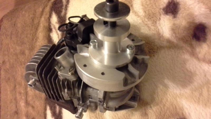

SiM Opublikowano 10 Lutego 2016 Opublikowano 10 Lutego 2016 Ja spróbował bym nagwintować końcówkę wału 8 i tyle, do tego dorobienie podstawy piasty z podkładki al 20x3 nagwintowanej w środku gwintem 10 ewentualnie możesz podszlifować wał aby pasowała podstawa tak jak w szlifierce kontowej może nawet takiej dało by się użyć
rajaner Opublikowano 10 Lutego 2016 Autor Opublikowano 10 Lutego 2016 Panowie czy nikt nie jest w stanie wyrazić jakąś opinię na temat piasty którą narysowałem jeżeli jest od niczego będę myślał nad czymś innym.
Stanislaw Opublikowano 10 Lutego 2016 Opublikowano 10 Lutego 2016 witam śmigła 16/.... mają otwór fi 8 do 10 ,więc nie możesz zrobić tam gwint .lepiej zrobić piastę i podkładkę z czterema otworami. Wieczorem narysuje jak ja bym to widział taką piastę.
rajaner Opublikowano 10 Lutego 2016 Autor Opublikowano 10 Lutego 2016 W dniu 10.02.2016 o 16:59, Stanislaw napisał: witam śmigła 16/.... mają otwór fi 8 do 10 ,więc nie możesz zrobić tam gwint .lepiej zrobić piastę i podkładkę z czterema otworami. Wieczorem narysuje jak ja bym to widział taką piastę. Bardzo dziękuję. Bo nie wiem jak to zrobić, a mam zamiar przystosować ten silnik do modelu.
Stanislaw Opublikowano 10 Lutego 2016 Opublikowano 10 Lutego 2016 proponuje zrobić piastę z twardego aluminium . piasta sil.dwgPobieranie informacji ...
rajaner Opublikowano 11 Lutego 2016 Autor Opublikowano 11 Lutego 2016 Panie Stanisławie przede wszystkim dziękuję. Rysunek dużo wyjaśnia i wiem jak się za to zabrać,pozostałe wymiary dopiszę. Pozdrawiam. Andrzej.

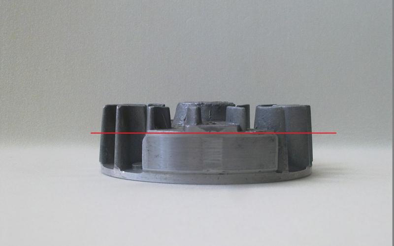

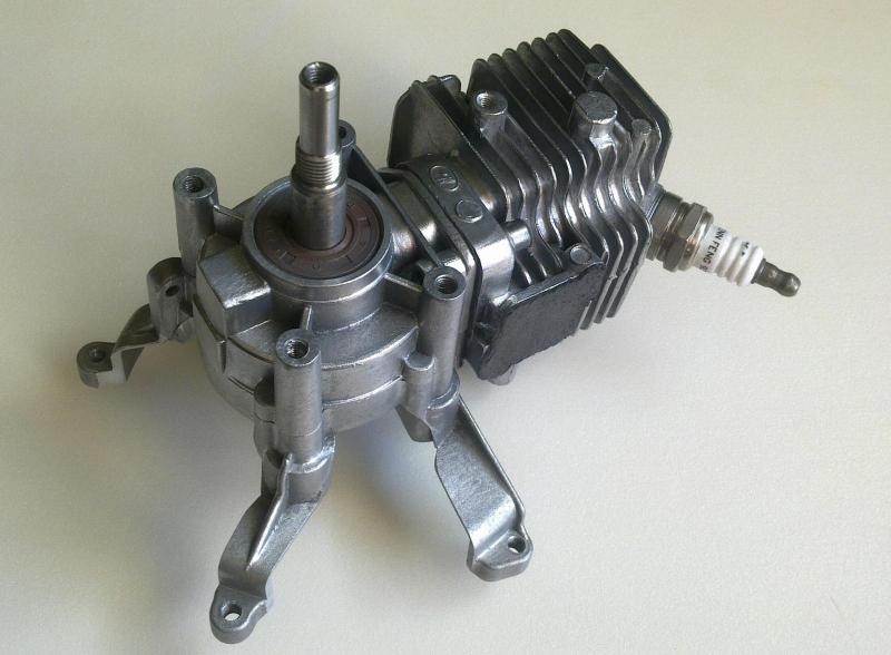

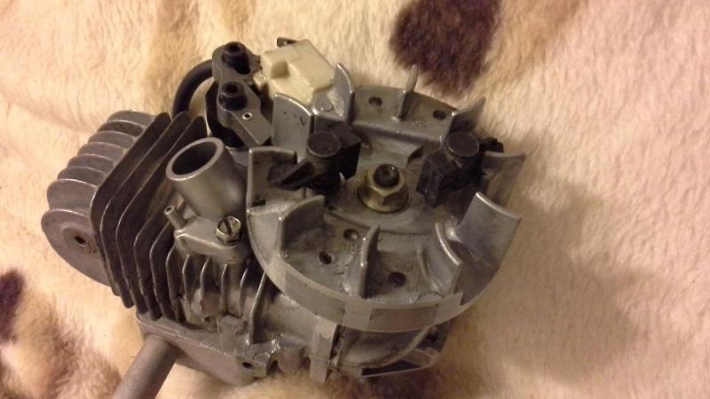

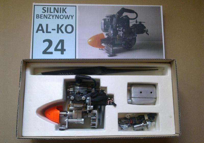

rajaner Opublikowano 15 Lutego 2016 Autor Opublikowano 15 Lutego 2016 Silnik rozebrany i wycięte kawałki które nie nie będą potrzebne,reszta chwilowo pozostała do zamontowania szarparki która będzie potrzebna przy regulacji i sprawdzeniu silnika. Na razie takt to wygląda. A tutaj umyty i wyczyszczony, może na zdjęciu tego nie widać ale wgląda lepiej jak nowy. Mam zamiar trochę przetoczyć wentylator mniej więcej tak jak na zdjęciu,czy nie będzie to przeszkadzało w pracy silnika? CDN. Ponawiam pytanie Które z tych śmigieł było by w miarę dobre do tego silnika? http://www.modelpartner.ig.pl/sklep/?smigla-hy,88,2&bViewAll=true
Stanislaw Opublikowano 15 Lutego 2016 Opublikowano 15 Lutego 2016 Stoczenie wentylatora nie będzie miał wpływ na pracę silnika ,wręcz zmniejszy opory powietrza . Ja bym zakładał 16/8 lub 10 http://www.modelemax.pl/product_info.php?cPath=11_29_130&products_id=6053
olo Opublikowano 15 Lutego 2016 Opublikowano 15 Lutego 2016 Do testów jedno śmigło to mało,kup 15x8,16x8,17x8 i lepiej sprawdzisz ile kg ten silnik pociągnie. Chyba podobny silnik przetestowałem w SP-OLO http://pfmrc.eu/index.php?/topic/195-ma%C5%82y-benzyniak-sp-olo/page-4?hl=%20ma%C5%82y%20%20benzyniak A tu masz lot na tym silniku
czyzyk Opublikowano 16 Lutego 2016 Opublikowano 16 Lutego 2016 Cytat Stoczenie wentylatora nie będzie miał wpływ na pracę silnika ,wręcz zmniejszy opory powietrza . Ja bym zakładał 16/8 lub 10 Witam Jestem trochę mało doświadczony w przeróbkach takich silników ale czy przetoczenie tego wentylatora nie wpłynie na jego wyważenie? Bo mam wrażenie że silnik może dostać od tego niezłych wibracji. Ale może niech się ktoś jeszcze wypowie.
rajaner Opublikowano 16 Lutego 2016 Autor Opublikowano 16 Lutego 2016 Niestety ale i ja eksperymentuje z takim silnikiem. Sprawdzałem wentylator na zwykłej wyważarce do śmigieł i w tej chwili i tak jest nie wyważony,zdecydowanie szybko opada na stronę magnesów.Po przetoczeniu i tak będę musiał go w jakiś sposób wyważyć. Prawdo podobnie po przez nawiercanie otworów albo jakąś przeciw wagą.
Stanislaw Opublikowano 16 Lutego 2016 Opublikowano 16 Lutego 2016 Panowie silniki z elektronicznym zapłonem nie mają takiego koła i pracują .
RenoFlo Opublikowano 16 Lutego 2016 Opublikowano 16 Lutego 2016 W dniu 16.02.2016 o 14:23, rajaner napisał: Niestety ale i ja eksperymentuje z takim silnikiem. Sprawdzałem wentylator na zwykłej wyważarce do śmigieł i w tej chwili i tak jest nie wyważony,zdecydowanie szybko opada na stronę magnesów.Po przetoczeniu i tak będę musiał go w jakiś sposób wyważyć. Prawdo podobnie po przez nawiercanie otworów albo jakąś przeciw wagą. wyważony powinien być cały zespół - tłok-wał-magneto. samo magneto nigdy nie będzie wyważone na zero, bo ma być zamocowane na klinie w jednym, jedynie słusznym położeniu względem wału i tłoka. W dniu 16.02.2016 o 14:57, Stanislaw napisał: Panowie silniki z elektronicznym zapłonem nie mają takiego koła i pracują . oczywiście tak, masz rację, ale czy przeciwwaga na wale, w takim wypadku, ma taką samą masę jak z magnetem ?
skuter Opublikowano 16 Lutego 2016 Opublikowano 16 Lutego 2016 Przeciwwaga na wale korbowym jest wyważeniem do układy tłok, korbowód, wał. Koło zamachowe z magnesami do magneto nie ma nic do tego (ma być wyważone oddzielnie). Jakiekolwiek bicie na wale wyjściowym silnika rozwali łożyska. Możesz ztoczyć wentylator. Ja mam tak zrobione u siebie. Jeden przerobiony drugi jeszcze nie. A dla obalenia jeszcze jednej teorii oba te silniki mają takie same koła magnesowe lecz w innym ustawieniu względem wału (inny kąt wyprzedzenia zapłonu)
