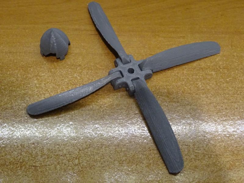

Prace rozwojowo badawcze nad konstrukcją P-61 Black Widow trwają.
Tym razem powstało śmigło 4 łopatowe i do tego składane, chciałem zachować też poprawną skalę - jakby co to można zawsze je trochę pomniejszyć. Obecnie średnica 6.5" i skok ok 4"  :)
Do tego zakupiłem też nowe silniki Cobra 2208/2000kV.
Do napędu posłużą pakiety li-ion Sony VTC5 2500mAh 3S.
Oczywiście powstanie pewnie nowa wersja samego modelu - z wprowadzonymi poprawkami gdzie się tylko da - profil KFM1, Kadłub pancerny, Boczne belki lżejsze itd itp..
Śmigło przetestowane. Oczywiście zatyczki mocujące łopaty śmigieł zostały wymienione na stalowe śrubki M2.
Niestety testy były wieczorową porą i obrotomierz nie zadziałał przy sztucznym oświetleniu więc nie mam danych co do osiągniętych obrotów. Oczywiście testy zza śmigła i w okularach ochronnych.
Najważniejsze osiągnięcie - śmigło jest całe. I nawet nie generuje jakiś nietypowych wibracji. Muszę popracować nad geometrią związaną ze składaniem. Wprowadziłem mimośród, który miał kompensować siły aerodynamiczne siłą odśrodkową - ale chyba za duże, bo po zatrzymaniu łopaty "cofnięte" są ku tyłowi. Muszę przesunąć oś obrotu bliżej środka łopaty - teraz łopata wysunięta jest za bardzo do przodu.
Na pakiecie 2S (bo to silnik 2000kV) i do tego rozładowanym osiągnąłem 320g ciągu przy poborze ok 112W - wiec niestety nie najlepiej : 2.85 g/W - spodziewałem się więcej.
Plus jest taki, że 25 minut i nowy komplet łopat będzie gotowy.

Mały update:
Przetestowałem kilka innych śmigieł na tym silniku aby zobaczyć jak wypadają moje śmigła w porównaniu do komercyjnych produktów. Wygląda na to ze nie jest źle. 8 generacja śmigła "dopasowana" kształtem do P-61 o srednicy 7.36", ale nie składana, wygenerowała 305g przy 94W. Daje to wynik 3.28g/W i jest to najlepszy wynik wśród wszystkich przetestowanych śmigieł porównywalny do RCX 6x4.5.
Tym razem druk z ABS aby łatwiej szlifować powierzchnię. Konstrukcja skrecana na 4 śruby. Plus taki ze kołpak jest uniwersalny i bardzo szybko mogę wymienić łopatki. Minus taki że pasuje tylko na silniki z gwintowanym wałem 5mm.
Przez sobotę iterowałem konstrukcję kołpaka aby ożenić go z prop saverem. I udało się. W dodatku udało się delikatnie poprawić osiągi śmigła zmieniając profil na dwuwypukły uzyskując 310g przy 87W.
Zamocowałem śmigła na modelu i wg mnie wygląda czadowo. Odpaliłem na docelowych silnikach i pakiecie 3s i zespół bierze 200W. Ciągu nie mierzyłem ale pewnie przekracza znacznie 600g. Dźwięk też jest fajny.
