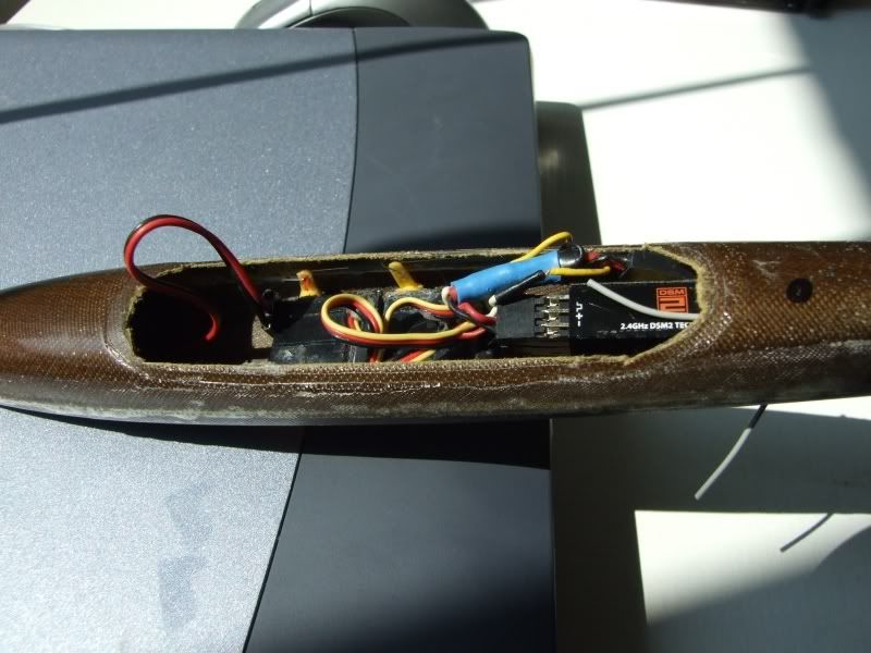

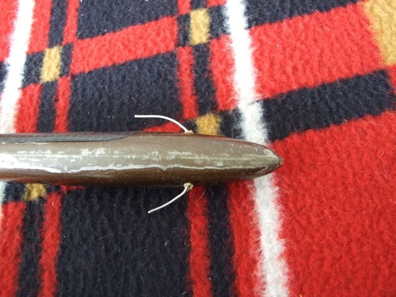

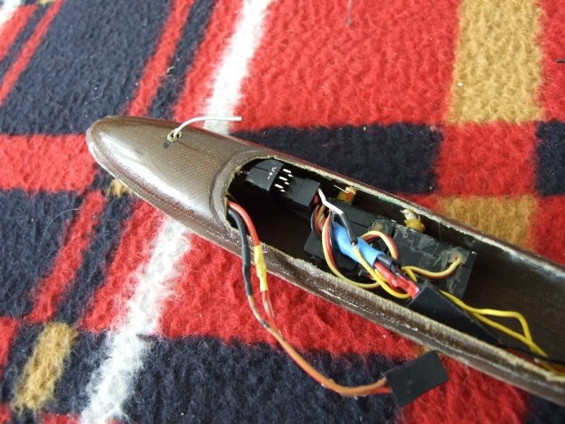

Czaro Opublikowano 15 Czerwca 2008 Opublikowano 15 Czerwca 2008 Do niedawna u mnie wyglądało to tak: Teraz kupiłem sobie pakiet LiPo Hextronik 350 2S (kolejna zaleta odb Spectruma - mogą być zasilane bezpośrednio z 2S) i przemeblowałem wnętrze kadłuba. Tam gdzie kiedyś ledwo mieścił się pakiet 4xKAN 350, teraz mam odbiornik i pakiet LiPo: antenki są wyprowadzone jak widać:
