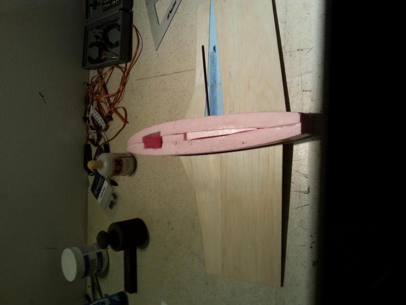

Robię właśnie z moim tatą model na wzór radjeta 420 ze styroduru

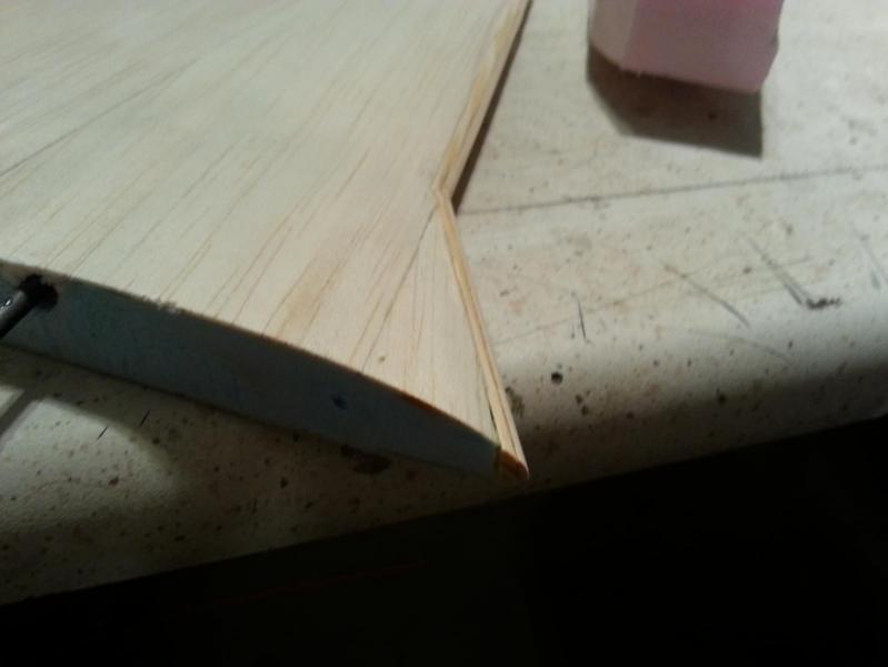

Skrzydła wycięte drutem oporowym, obklejone balsą.
Mam zamiar włożyć do niego ten silnik: http://www.hobbyking.com/hobbyking/store/__14741__Turnigy_L2508A_3500_Brushless_Heli_Motor_200w_.html i regiel 30A, tylko zastanawiam się nad doborem odpowiedniego akumulatora - mam 3 celową 860tkę lecz gabaryty chyba za duże...

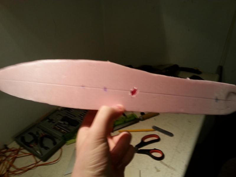

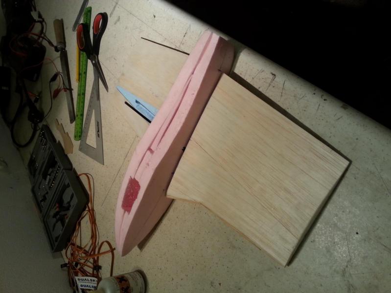

Wymiary to około 35 cm długości i i 42 rozpiętości, kadłub ze styroduru taki jakby... konstrukcyjny - dwa boki przyklejone klejem poliuretanowym, a szpary zaklejone resztkami styroduru. Nad statecznikami pionowymi jeszcze z tatą pracujemy - z depronu raczej nie, skrzydła wycięte drutem oporowym ze styroduru, obklejone balsą, krawędź natarcia to 2 cienkie listewki, zeszlifowane na oko mam zamiar dać do niego 200Wattowy silnik z turnigy oraz regiel 30A, myślę, że 9 gramowe serwa nie będą za ciężkie...
Tutaj fotki modelu (jeszcze nie wiem, jak go nazwać :) ...)

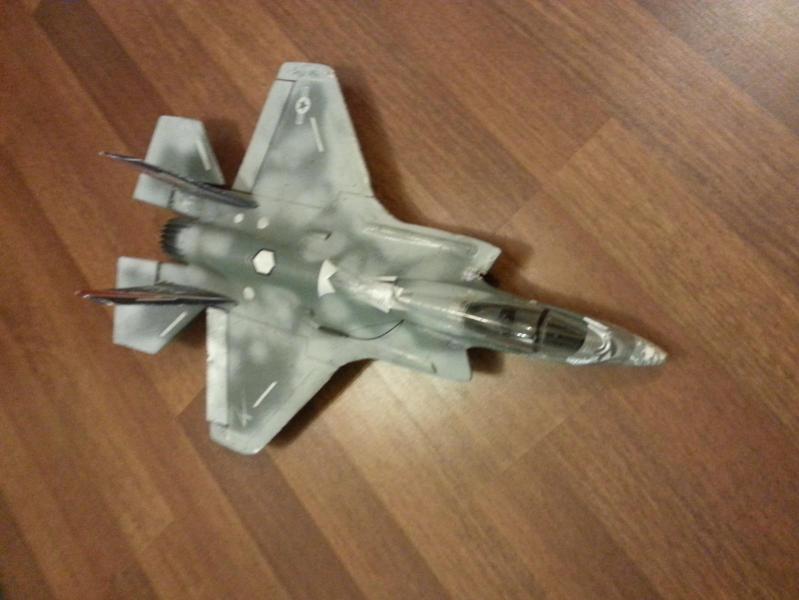

Ja aktualnie latam na Extrze 300 z nine eagles, F 35 EDF z HK oraz na dogfighterze z multiplexa

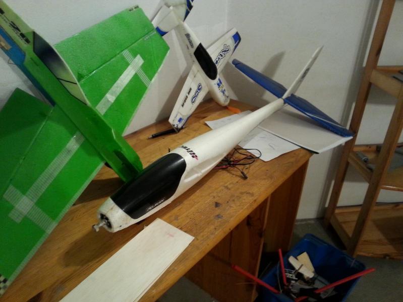

W remoncie mam aktualnie alphę 1500 oraz  su 26 z Morlock Family... tutaj fotki:
