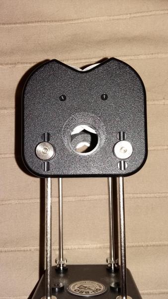

Tak się składa że posiadam obie takie wyważarki i śmigło wyważone na jednej czy drugiej jest dobrze wyważone nie raz wyważałem jedną i sprawdzałem drugą , mogę stwierdzić że magnetyczna do śmigieł jak najbardziej się nadaje ale wyważyć kołpak to już jest problem. Na dubro też trochę trzeba  się z kołpakiem pomęczyć jak jest cienka podstawa kołopaka to na stożkach  nie da się jej  zablokować i wtedy trzeba zastosować dodatkowe pierścienie ustalające więc sama wyważarka nie spełnia wszystkich oczekiwań jakby się wydawało z opisu . To takie moje lekkie spostrzeżenia
Potwierdzam to co Poprzednik opisał w sprawie kołpaka. Trzeba już chwilę pokombinować.
Ja używam pierścieni z piast do kołpaków z aluminiową podstawką. Dwa takie pierścienie i jest OK. Fabryczne stożki się nie stykają, podstawa kołpaka jest dobrze trzymana i można wyważać.
Zrobię zdjęcie w wolnej chwili, bo nigdzie te go wygooglować nie mogę.
W wyważarce TF nie można wyważać śmigieł od ok.15" wzwyż w zakresie wyważenia główki piasty. W Du-Bro po rekonfiguracji (fabrycznie ma taką możliwość) - można.
