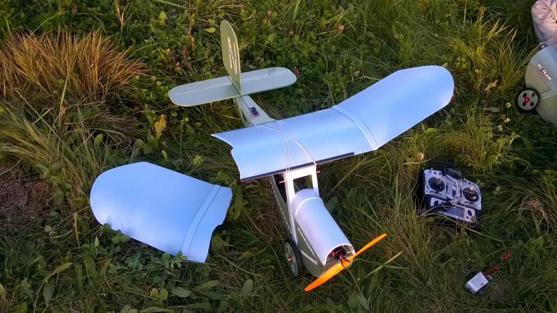

Skrzydło nie wytrzymało kilku pętli po kolei, ale lądowanie bez jednego ucha jest jak najbardziej możliwe :)

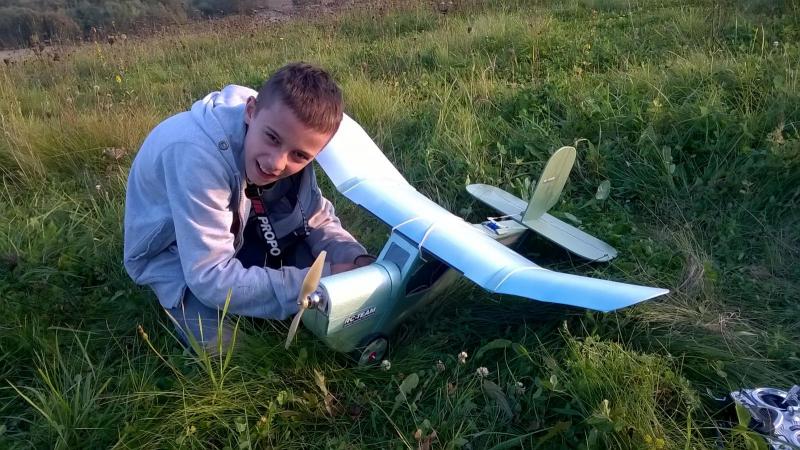

Witam, pozwolę sobie zaprezentować mojego "dopierocopowstałego" Slowlyego
Pozwoliłem sobie dorobić lotki
Tak jest pod maską, silnik dość mocny jak na taki "myśliwiec" ale tylko taki miałem na stanie.
Osprzęt:
Akumulator Tattu 1550mAh 3S 45C - Li-pol Gens Ace 11,1V
Silnik Emax C2812 KV1534 - 170W - CF-2812 - EMAX CF2812
Śmigło GWS EP-8040 (8x4)
Serwa TowerPro 5g - lotki i kierunek
Serwo TowerPro 9g - ster wysokości
Muszę jeszcze wzmocnić natarcie, całość wykonana z podkładu 5mm DecorFloor oraz 3mm jasnoniebieskiego Cezara którego mam nieprzebrane ilości ;)
Pewnie w weekend oblot.
Ładniutki, tylko to natarcie faktycznie musisz wzmocnić. Ciekawy jestem czy te lotki cokolwiek wniosą do lotu przy takim wzniosie skrzydeł. Ale za klapy kto wie... Poczekam na film z oblotu.
