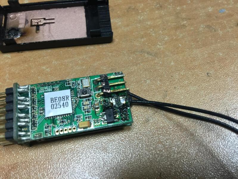

Cześć,
potrzebuję informacji, jaki to element i jaką rolę pełni -> środek owalu na poniższej fotce
to "coś" jest zupełnie wypalone, pozostały tylko dwie metalowe "klamry" w kształcie [ i ].
Odbiornik zbindował się bez problemu, w warunkach próby na ziemi pracuje poprawnie, "test range" wypadł pozytywnie - na ziemi, w trawie, anteny schowane,  "widok" od dziobu "przez" silnik elektryczny: 35m, anteny wyprowadzone na zewnątrz: 50m (kadłub ze wzmocnieniami węglowymi),  nie grzeje się, telemetria działa jak należy, niby wszystko OK.
Ma Ktoś może wiedzę lub schemat ?
Był tam kondensator tantalowy.  Taki jak na górze mniej więcej na środku płytki - żółty z paskiem.
Komuś się zapewne pomyliło zasilanie ;) Będzie działał ale dla własnego spokoju postarałbym się to naprawić.
Ktoś podłączył niechcący nie tak zasilanie do złącza telemetrii ;) i się zjarało. Reszta powinna działać poprawnie, ale na pierwsze loty gadułę o sile sygnału bym włączył. Dziś już nie sprawdzę co to. Do tematu mogę wrócić w piątek.

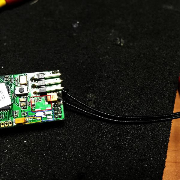

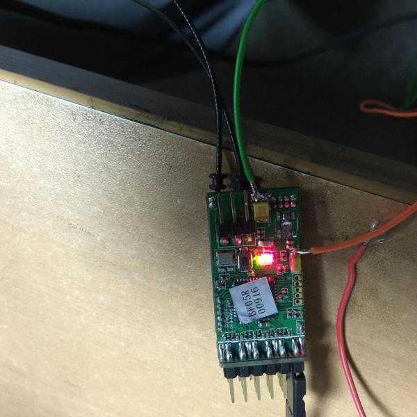

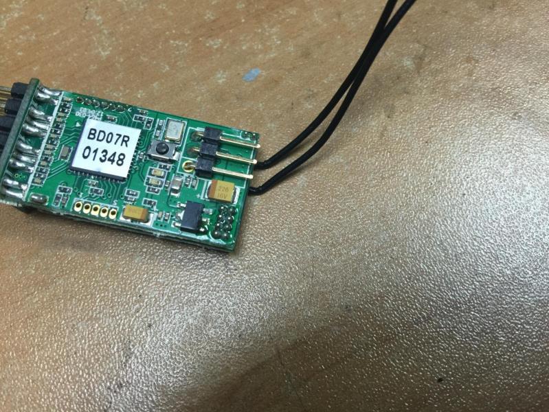

Pierwsze zdjęcie to odbiornik po naprawie, drugie to inny odbiornik, trzecie w trakcie naprawy.
Dzięki za odzew.
Patrząc na fotkę nr 3, odnoszę wrażenie jakbym widział właśnie swoją sztukę.
W miejscu kondensatora miałem węgiel. Postanowiłem go wyczyścić i po tym zabiegu podłączyłem zasilanie. Niestety nie daje teraz znaku życia. Miałem nadzieję, że najzwyczajniej pod słońcem, przerwałem obieg (bo wcześniej jeszcze puścił dymka), ale RenoFlo coś wspominał, że z tym przypalonym kondensatorem, odbiornik mu działał. :/ No nic, zaryzykuję i mimo wszystko zlecę wlutowanie nowego. A nóż odżyje?
A gdyby mój "kontakt" poległ, podjąłbyś się diagnozy mojej sztuki i ew. naprawy? :)
Zasadniczo zajmuje się elektryką/elektroniką samochodową, w HF nie mam doświadczenia. Ale jak nie znajdziesz nikogo lepszego, spróbować można.
Wymieniłem ten kondensator, ale nie mam jeszcze info zwrotnego, czy wszystko działa ok.

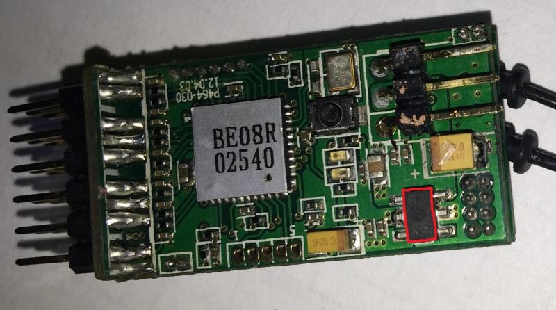

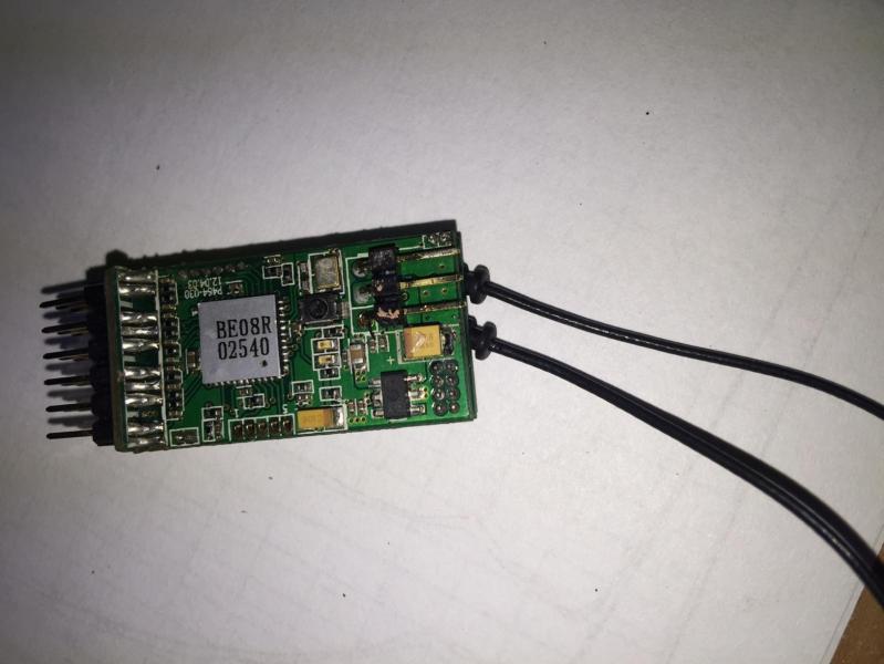

Witam
Na podstawie doświadczeń przeprowadzonych na odbiorniku kolegi PanByku, mogę napisać, że jest możliwość naprawy mocniej uszkodzonych odbiorników, niż tylko zniszczenie kondensatora. Jeżeli moduł nie daje znaku życia, należy skontrolować napięcie zasilające procesor, powinno wynosić 3,3V. Jeśli jest inne uszkodzony jest stabilizator. Nie znalazłem nic co by pasowało plug n play więc po przymiarkach wstawiłem stabilizator LD33 w obudowie SOT223, trzeba spiłować na równo z obudową tylną nóżke i się mieści. Szczegóły na zdjęciach
