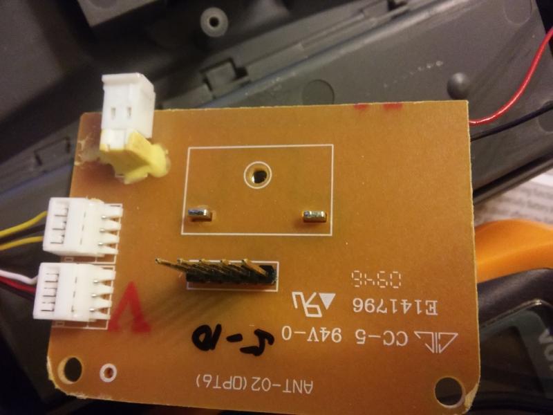

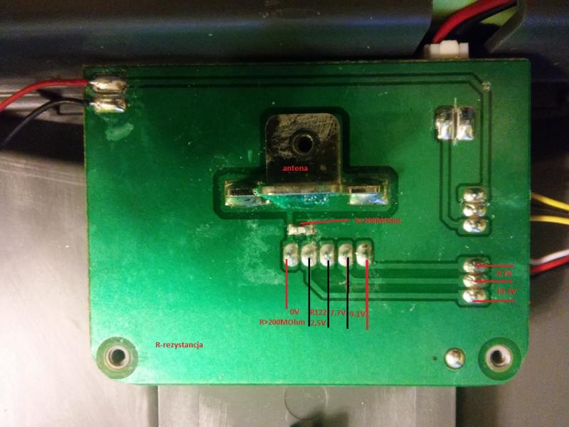

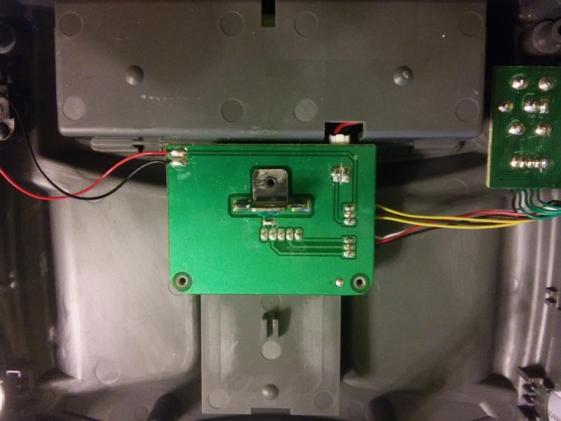

Filip919 Opublikowano 2 Marca 2016 Autor Udostępnij Opublikowano 2 Marca 2016 Dziękuję za odpowiedzi, Aha, czyli jak kupować moduł FrSky to w komplecie z odbiornikiem. Rozebrałem ponownie aparaturę w pogoni za zimnymi lutami lub innymi usterkami i jedyne co zwróciło moją uwagę to płytka do której wpina się moduł. Nie jestem elektronikiem i może wszystko jest ok, ale jak ktoś mógłby to potwierdzić to byłbym wdzięczny ) szczególnie chodzi mi o ten biały element między ścieżkami którego rezystancji mój miernik nie ogarnia. moje pomiary między ścieżkami z dalszej odległości rewers Mam nadzieję że zdjęcia są wystarczającej jakości gdyż musiałem je zmniejszyć. Odnośnik do komentarza Udostępnij na innych stronach Więcej opcji udostępniania...
