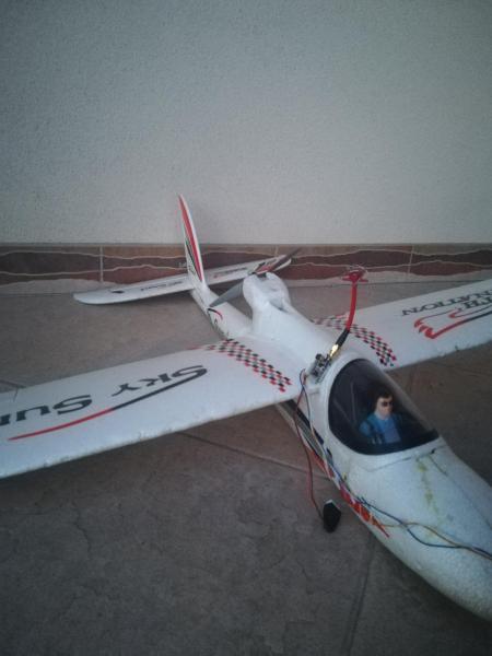

cimex Opublikowano 14 Czerwca 2018 Opublikowano 14 Czerwca 2018 witam po latach. czy ktos tu jeszcze jest? wracsm do rozpoczecia zabawy z fpv. mam probem z bardzo malym zasiegiem transmisji video. okolo 100 m. podczas lotu. ok 150 m na ziemi. moj sprzet: nadajnik eachine et200 odbiornik rc305 anteny koniczynki "czterolistne" aomway. na zwylkych antenach byli jeszcze gorzej. od czego mam zaczac aby rozwiazac problem slabego zasiegu.? czy jest sens sprawdzac jakosc polaczenia na roznych kanałach?
