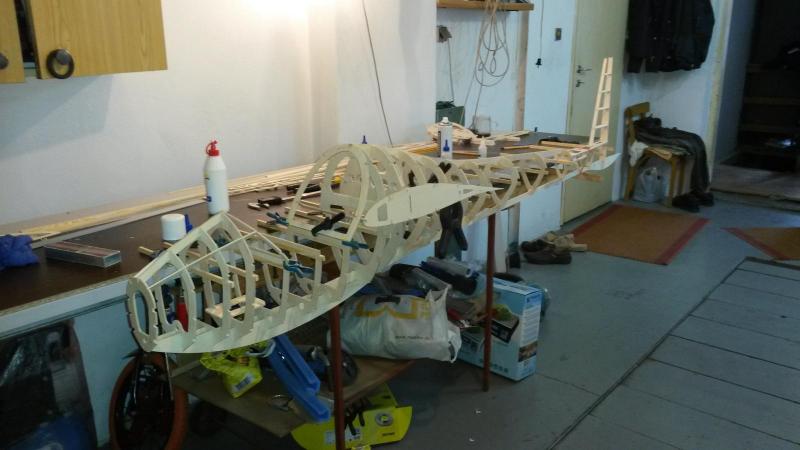

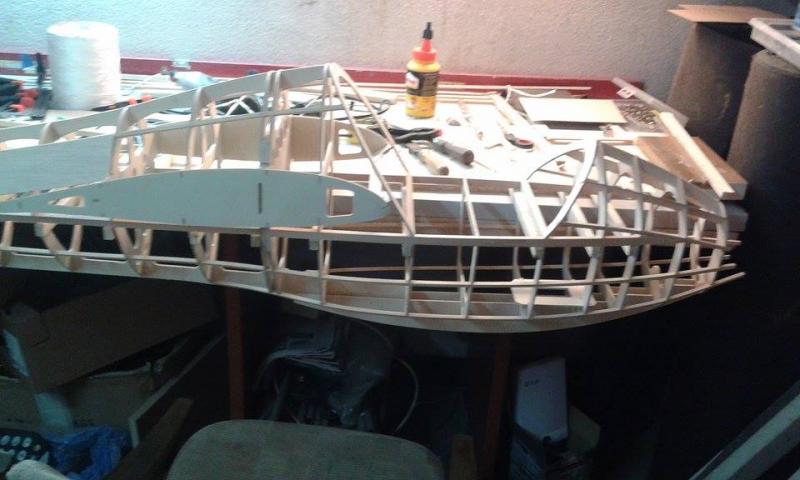

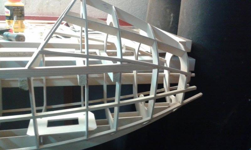

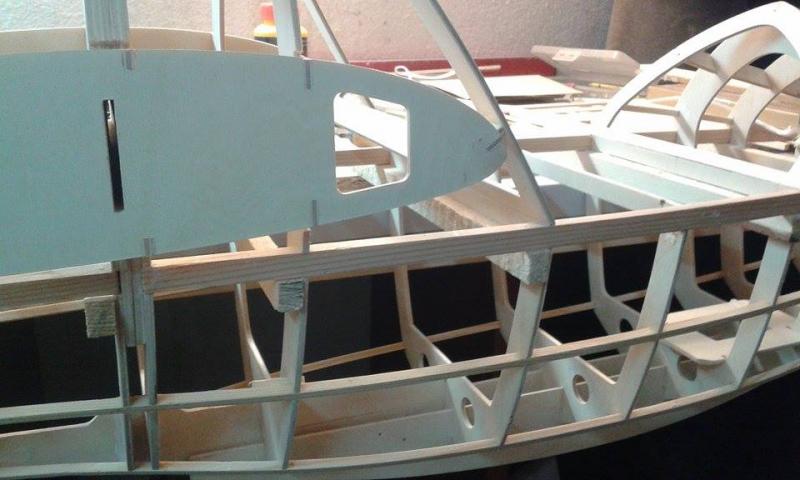

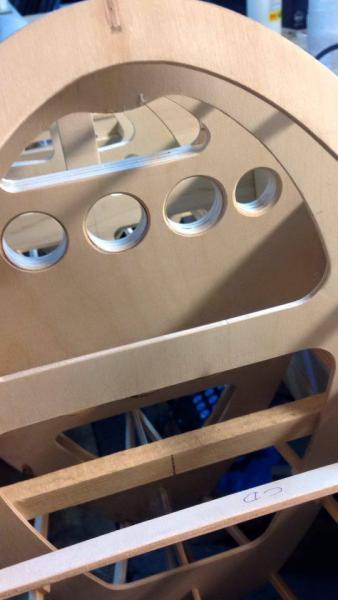

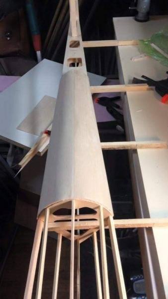

Cała konstrukcja powstaje ze sklejki 3mm i kluczowe elementy (jak wręga z skrzynką bagnetową) z 4mm. Podłużnice z sosny 12x5 i 5x5.

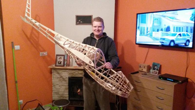

Zdjęcia z początkowego etapu tworzenia 2 prototypu:

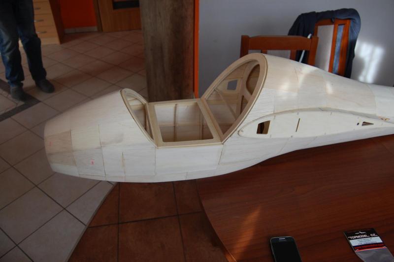

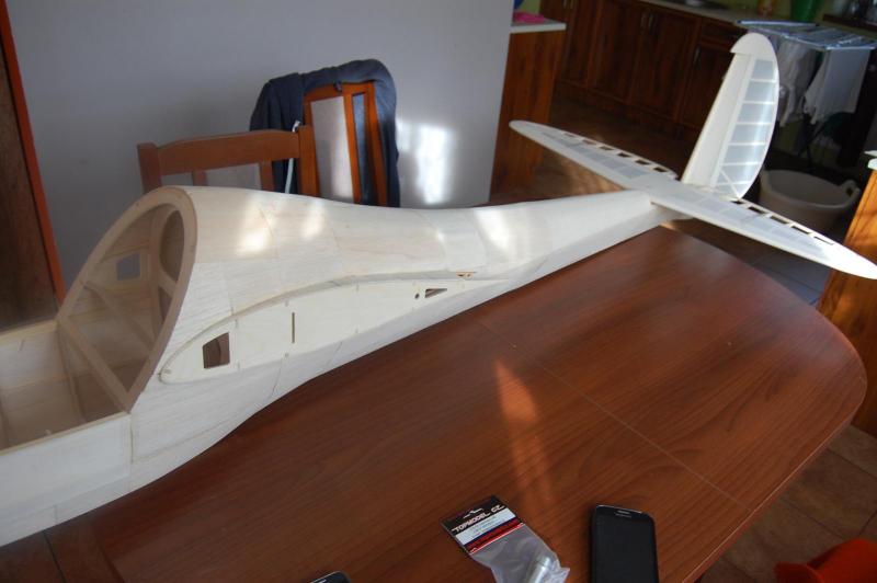

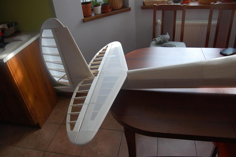

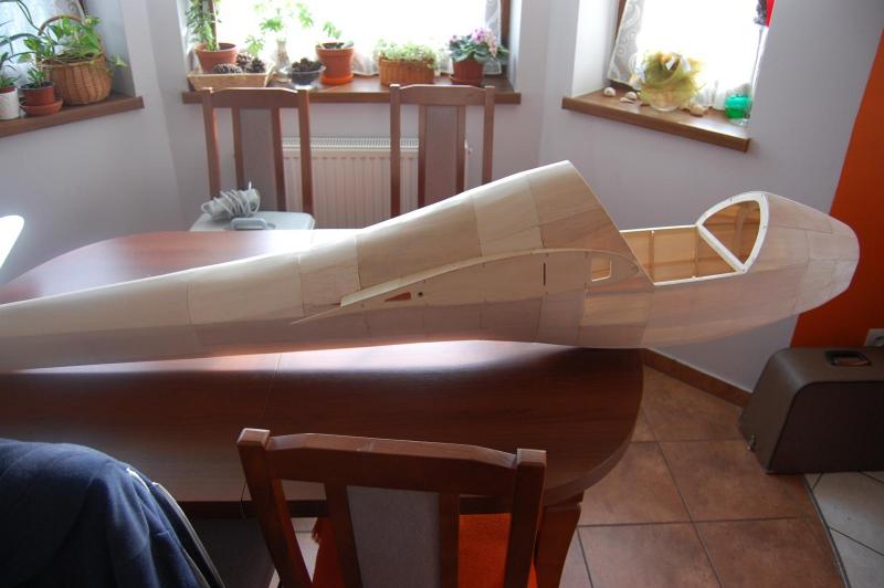

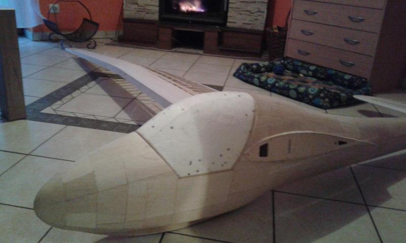

Prawie gotowy kadłub, pokryty balsą 2,5mm przed szlifowaniem.

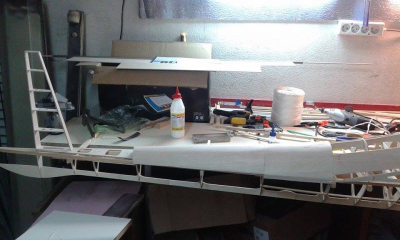

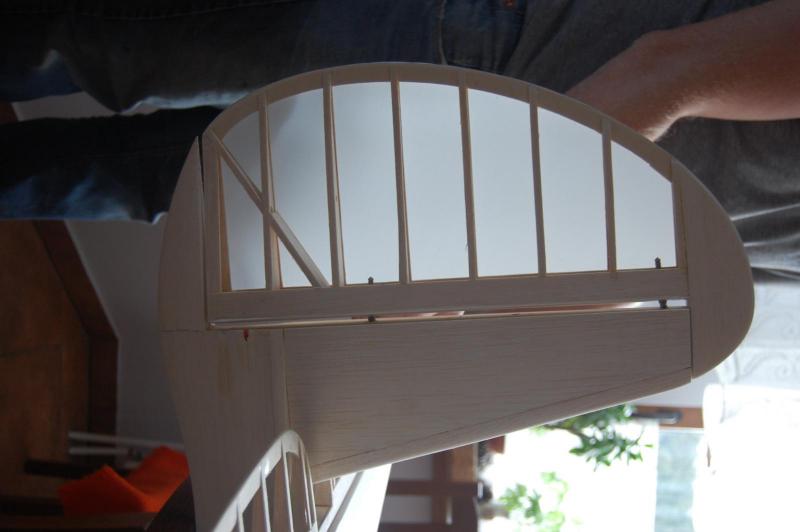

Oraz prawie gotowe stery z balsy 3mm wzmacniane sklejką.

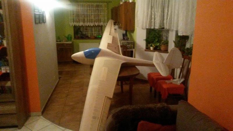

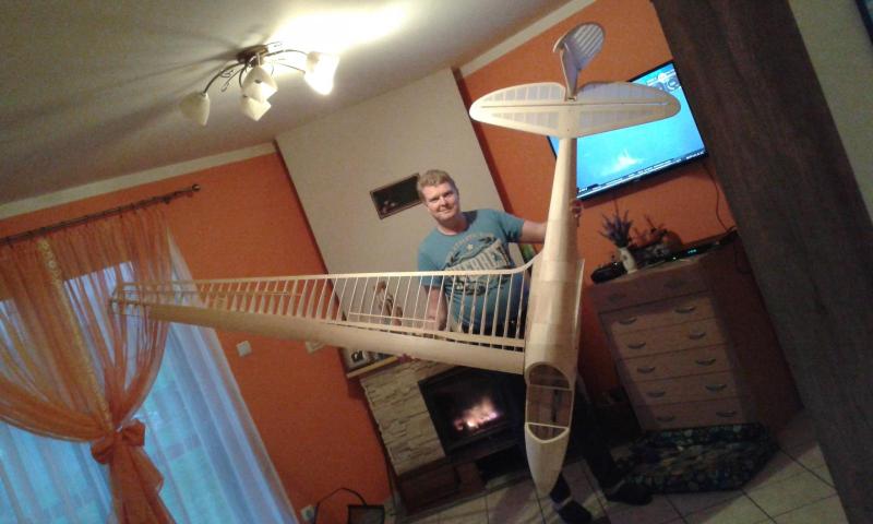

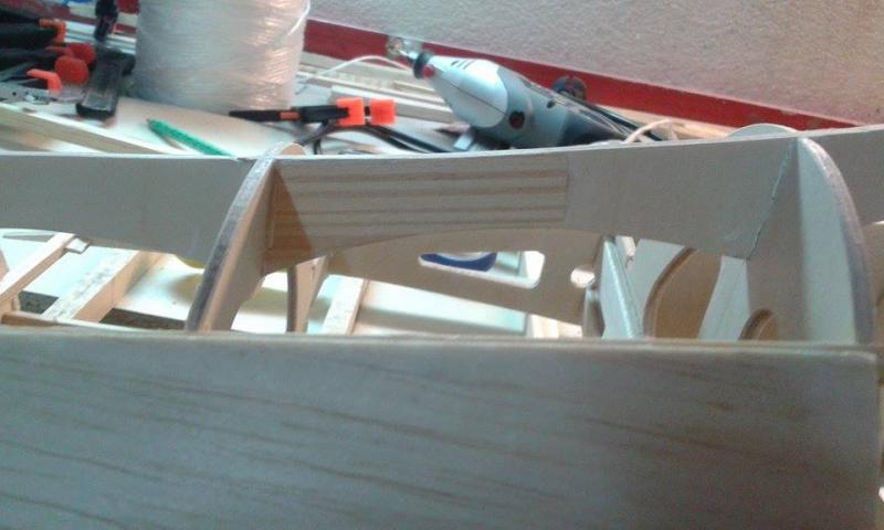

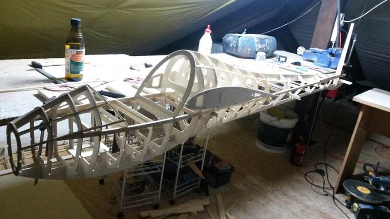

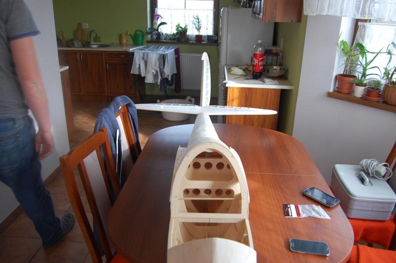

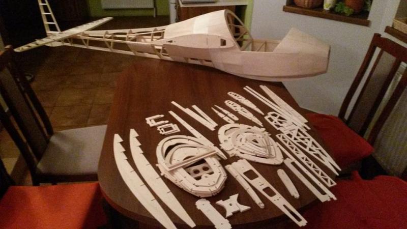

Na dowód przyjemnego składania, zdjęcia z prac nad 3 modelem, który powstał w 4 godziny w dzisiejszym dniu:
Na zakończenie filmik z wycinania.

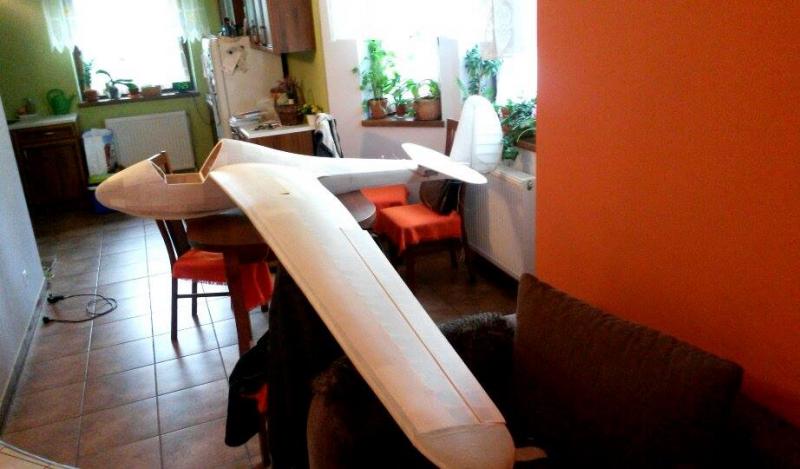

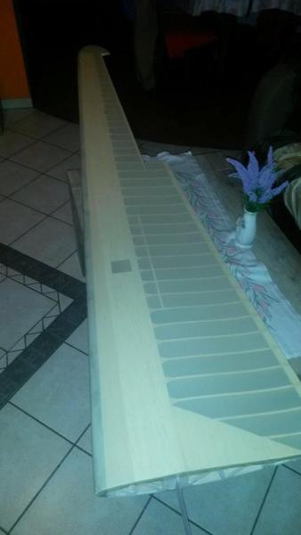

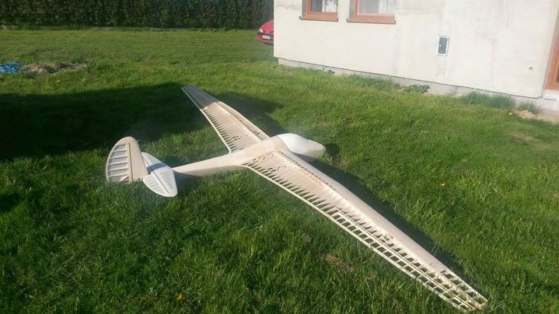

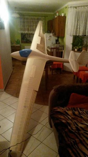

Są już widoczne postępy.
Skrzydło w obecnym stanie waży 1380g, a kadłub 2040g.
Więc istnieje realna możliwość że model do lotu wyjdzie poniżej 6kg, przy rozpiętości 5m.
Istnieje możliwość, że jeden z 3 prototypów będzie latał z balastem wodnym w skrzydełkach.

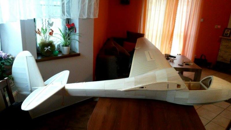

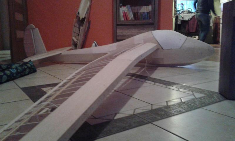

Zawody w EPNT się na szczęście odbyły, mimo deszczowej soboty (bardzo udana impreza, gorące podziękowania organizatorom), jednakże Moswey jeszcze nie jest w stanie do lotu. Sprawy zawodowe opóźniają postępy.

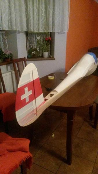

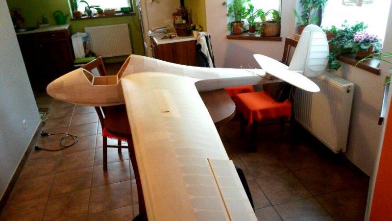

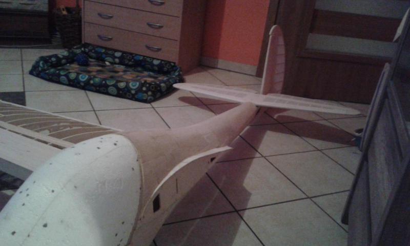

Na obecną chwilę kadłub jest już uzbrojony w serwa; stery oraz lewe skrzydło w całości pokryte.
Pozostało jeszcze pokryć kadłub oraz 2 skrzydło, zamontować resztę serw, pociągnąć okablowanie i zasilanie.
Oblot odbędzie się jeszcze przed malowaniem oraz bez owiewki.

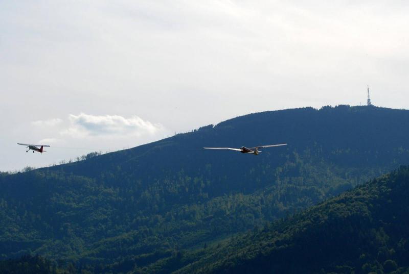

Oblot nastąpi prawdopodobnie 4.06 w Czechach za Miss Morava 55ccm .
(PWS 101 na holu za nią a w tle Skrzyczne)

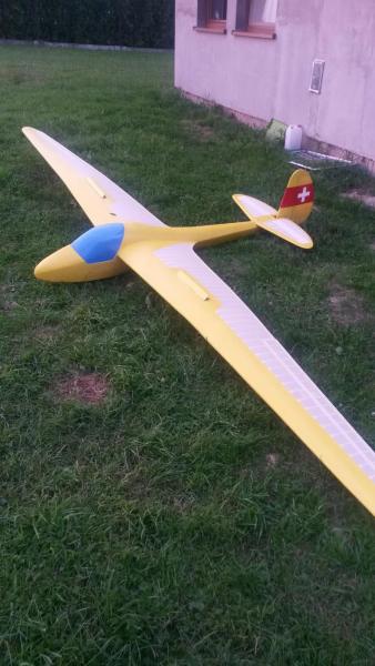

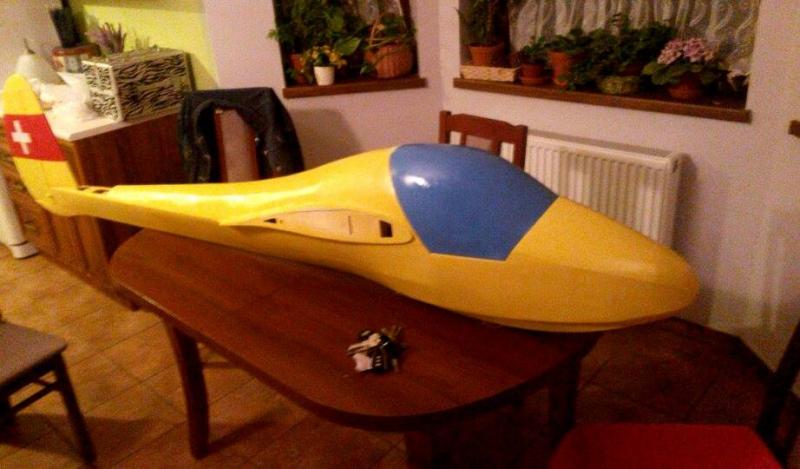

Malowanie zaczęte:
Jutro biały krzyż i całość na żółto
Malowanie będzie HB - 374
Także prace całkowicie zakończone :)
3 i ostateczny termin oblotu, ten tydzień jak tylko będzie pogoda - Żar bądź Lipowa.
Waga z wyposażeniem to 7.8kg, możliwe, że zbyt lekko, zobaczymy jak będzie latał, następnie doważymy go do 12kg.

Dzisiaj poleciał, lata jak marzenie, pięknie krąży, nie zjeżdża na skrzydło, słucha się sterów, ostateczna waga do lotu to 8.5 kg.
