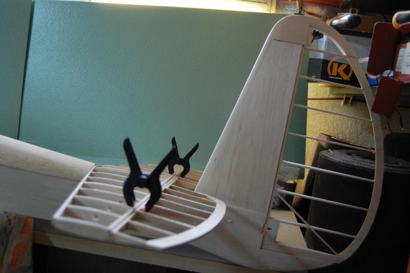

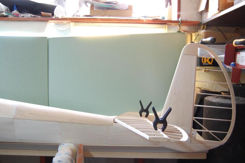

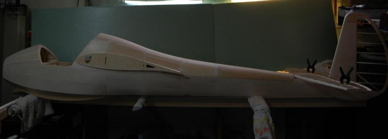

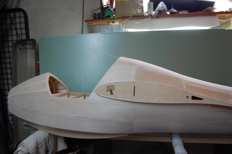

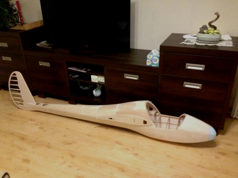

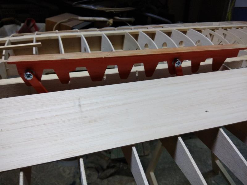

Po roku od wycięcia kończymy kadłub 3 prototypu.

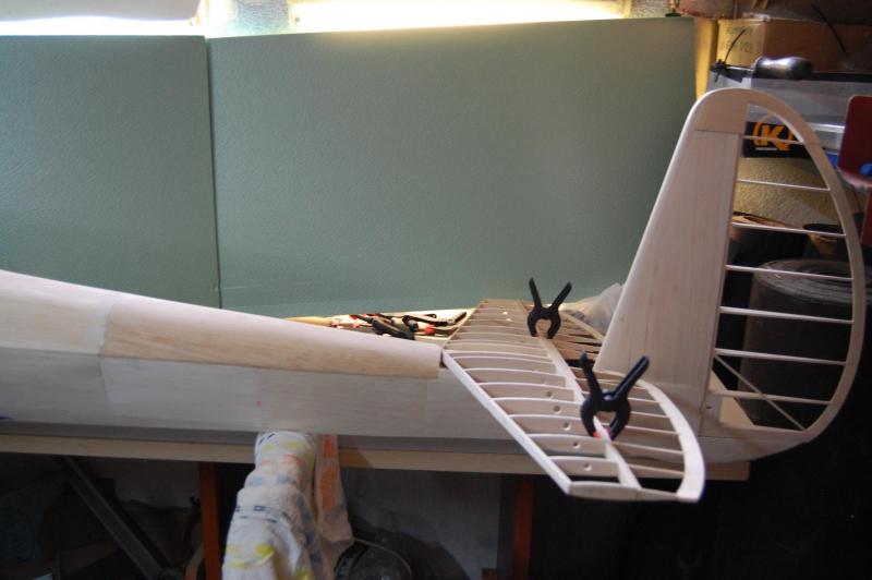

Pozostało jedynie dokończyć statecznik pionowy, dokonać małe poprawki szpachlą i rozpoczynamy pokrywanie kadłuba tkaniną szklaną 80 g/m2
Następnym etapem będzie wykończenie statecznika poziomego oraz sterów i pokrycie ich folią oratex antique.
I coś owocowego :D

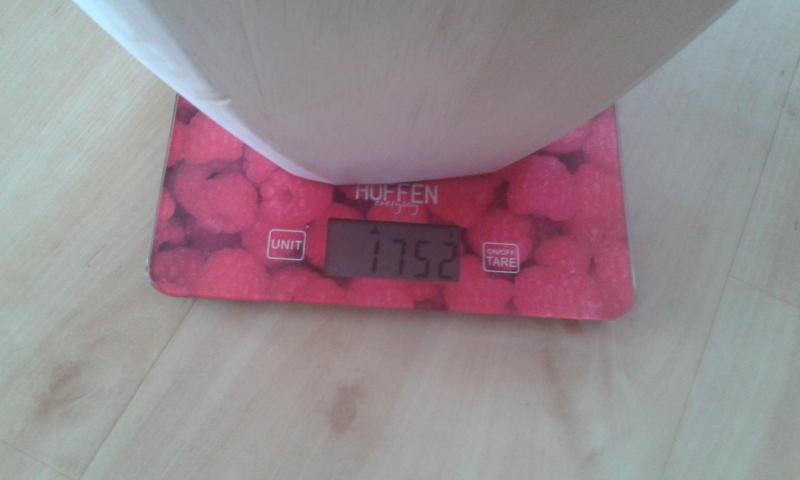

Kadłub, bez SK i statecznika poziomego waży na tą chwilę 1752g.

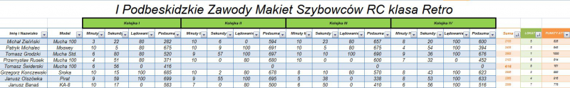

3 lokata w I Podbeskidzkich Zawodach Modeli Szybowców RC

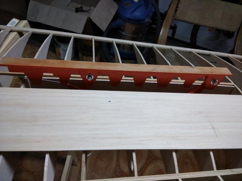

Jeżeli chodzi o założenia, modyfikacji wymagają hamulce aerodynamiczne.
W obecnej konfiguracji są skuteczne aczkolwiek podatne na odkształcenia ( rozrysowane są już hamulce klasyczne  - płytowe).
Kwestia dodania wagi.
Obecnie w prototypie zamocowane jest ok 4kg ołowiu w punkcie środka ciężkości by (w skrócie) nadać mu odpowiednie obciążenie powierzchni.
Zatem wszystkie żebra należało wykonać ze sklejki, bądź zastosować kesony oraz pokrycie kadłuba ze sklejki 0,8.
Ewentualnością jest zastosowanie zrzucanego balastu wodnego - ryzykowne w połączeniu z konstrukcja drewnianą.
Ze względu na skrócenie czasu wykonania, zastosowaliśmy krawędź natarcia oraz końcówki skrzydeł wykonane z XPS - zły pomysł!
To rozwiązanie powoduje, że z płatami należy się obchodzić się jak z jajkiem podczas transportu.

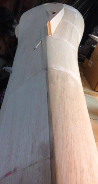

Kadłub:
Balsa 3mm w połączeniu z Oratexem nadal jest podatna na wgniecenia przy nieuważnych ruchach. Zatem wymogiem jest laminowanie kadłubów co najmniej tkaniną 20 g/m^2
Poza tym, model lata poprawnie, jest stateczny, odporny na przeciągnięcie oraz zjazd po skrzydle. Słucha się pilota aczkolwiek trzeba mieć świadomość, że nie zakrąży wokół końcówki skrzydła.
