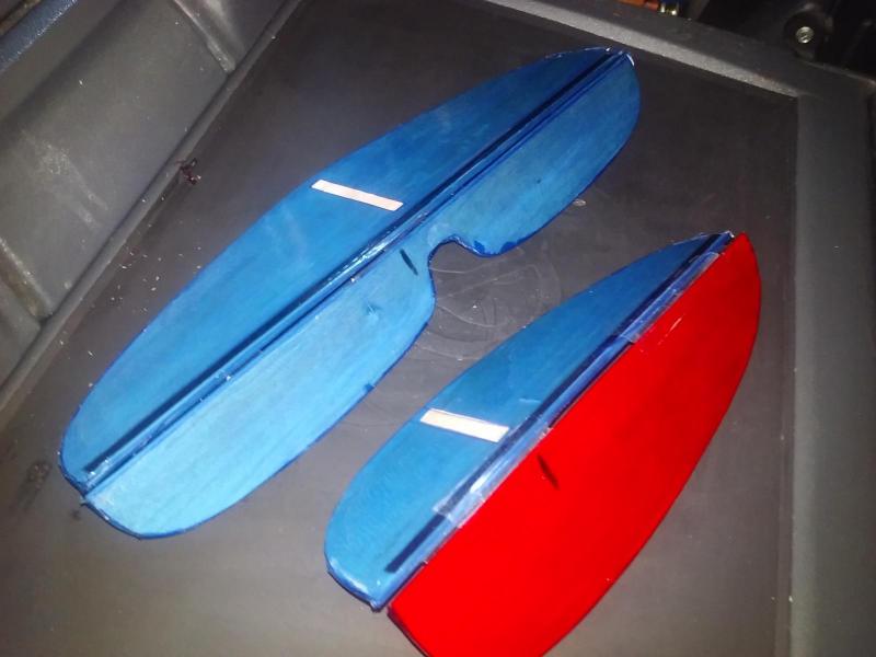

miro-er1 Opublikowano 27 Marca 2016 Autor Opublikowano 27 Marca 2016 już przykleiłem po jednej na środku belki, myślę ze nie ma co więcej kleić , powinno wystarczyć.nie chce obciążać niepotrzebnie ogona. dziś się nudziłem wiec zrobiłem sobie następny kadłub i SW I SK, tyle ze z balsy 1,5mm , okleiłem folią, będzie na następny szybowiec ,albo na części .

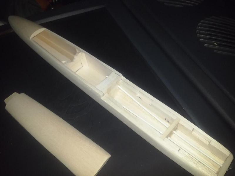

miro-er1 Opublikowano 3 Kwietnia 2016 Autor Opublikowano 3 Kwietnia 2016 witam, dzis zważyłem wszystko sam goly kadłub 34g SW 7g SK 6g skrzydło jeszcze nie oklejone 108g oklejony kadłub z belką i wklejonym SW i SK 77g, chyba wyjdzie ciezko zobaczymy ile waga pokaze, jak wkleje jeszcze plaskowniki węglowe u dołu skrzydła i okleje folją.

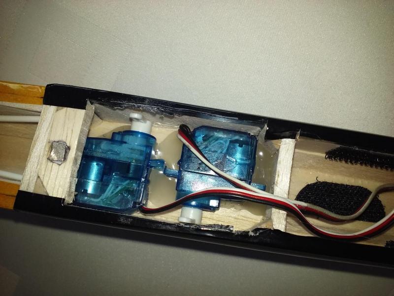

miro-er1 Opublikowano 3 Kwietnia 2016 Autor Opublikowano 3 Kwietnia 2016 serwa z trudem upchałem w kadłubie

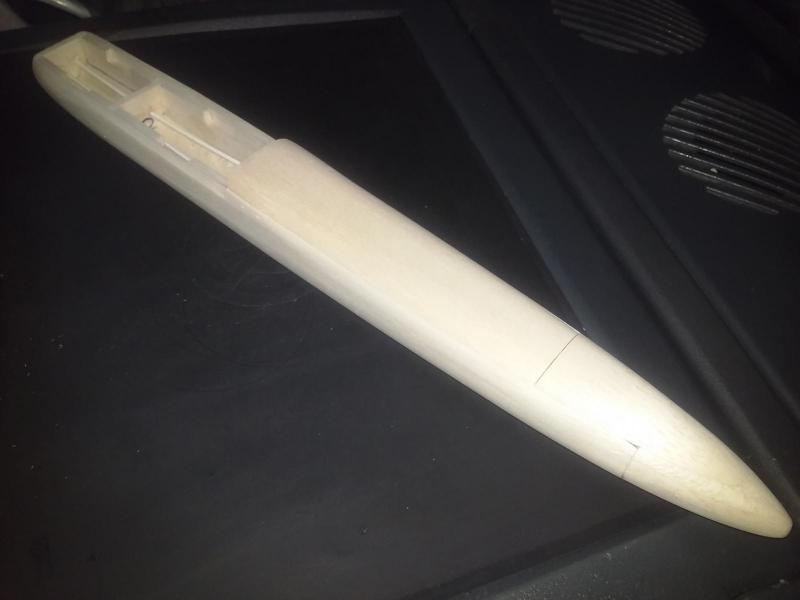

miro-er1 Opublikowano 5 Kwietnia 2016 Autor Opublikowano 5 Kwietnia 2016 witam wszsytkich, dziś zważyłem szybowiec i powiem ze waga przerosła moje oczekiwania , myslalem zmiscic sie w 250g ale niestety nie udało sie , waga pokazala 282g , lecz do lotu brakuje mu tylko sznurków, ale pewnie za wiele masy mu to nie doda, musialem jednak dowazyc przód 10g , elektronika sie ledwo pomisciła na tyle ze musiałem załozyc mu gumke zeby klapka nie odpadła , dzis sasiad ma mi dac kawałek plecionki, wiec na dzisiejsze popoludnie zaplanowany oblot. wiec cierpliwie czekam na wiatr halny . a tak wygąda :
modelarz115 Opublikowano 5 Kwietnia 2016 Opublikowano 5 Kwietnia 2016 Myślę że da się uciąć parę gram odcinając nadmiar kleju - niedużo ale zawsze coś.
