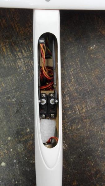

Popychacze zostały przeniesione na 2-gi otwór od osi serwa i założone osłonki...

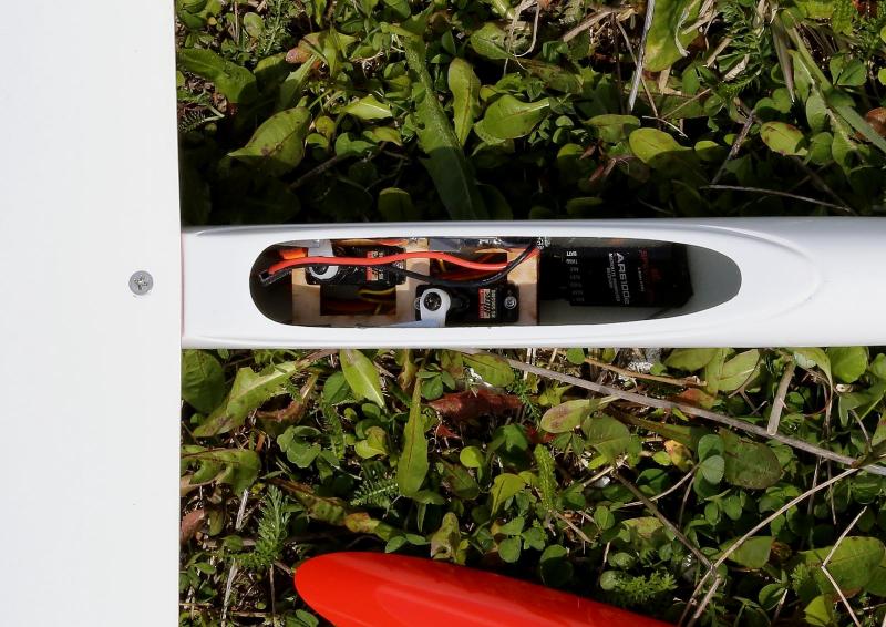

Serwa 4 x HiTec 5065 (dedykowane do modelu)
Pakiet zasilający LRP LiPol 2200 mAh 81 g (L54 x W38 x H20mm)
Regulator napięcia Pelikan Foxy UBEC 3A 7g

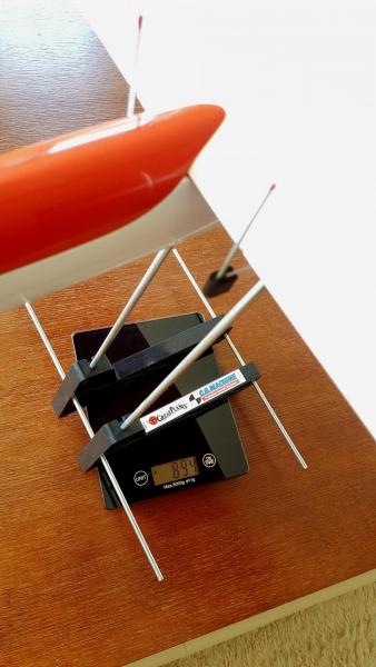

Waga modelu gotowego do lotu 894 g
SC 76 mm od krawędzi natarcia przy kadlubie
W dziobek weszlo 40 g ołowiu
Hak zamontowany 10 mm przed SC

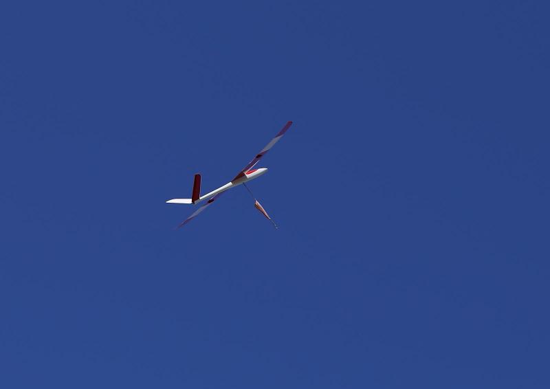

Guma 30 mtr x 6mm + 100 mtr zylki
Oblot odbyl się wieczorowa pora przy wietrze ok 4 m/s i braku termiki.
Model idzie w gore jak po sznurku. Można byłoby zastosować mocniejsza gume.

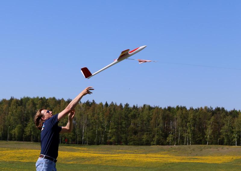

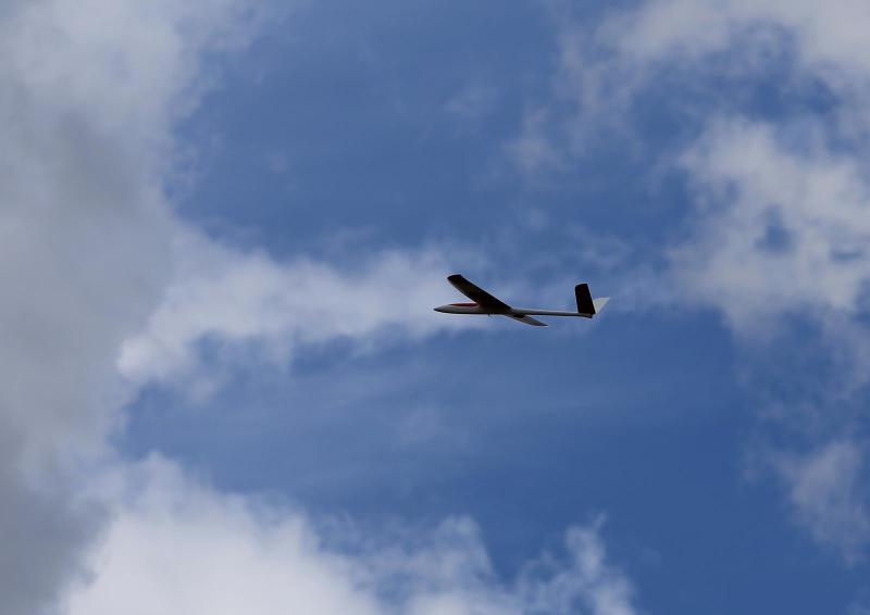

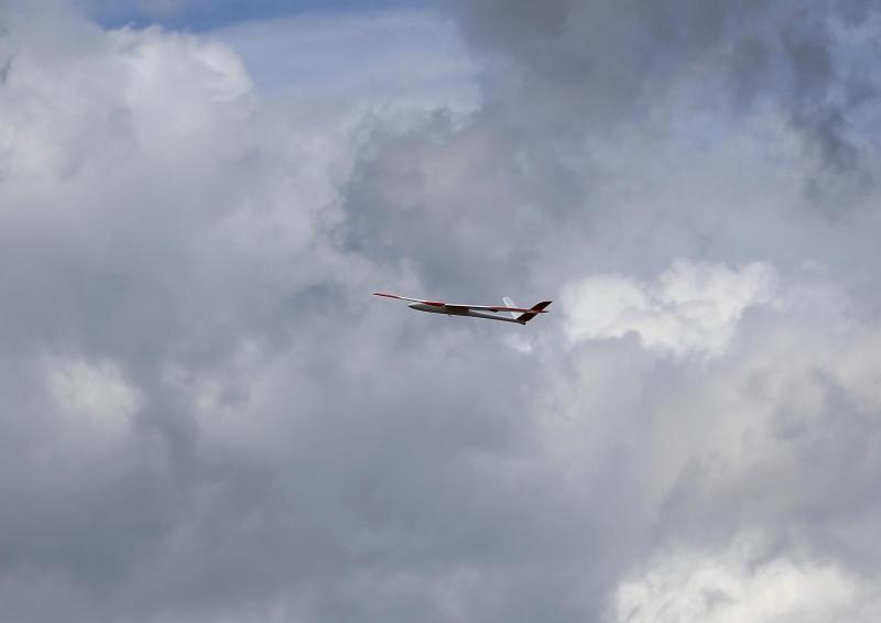

A tu juz lot mojego Syna za dnia w termice. Model zachowuje się w powietrzu bardzo przewidywalnie. Bardzo ladnie pokazuje najmniejsze 'bable' cieplego powietrza. Latalismy w wietrze do 6 m/s i podmuchach. Takie warunki nie zrobily na modelu przy podanej wadze większego wrazenia. Balastu nie planuje. Model pięknie prezentuje się w powietrzu i dzięki nowemu malowaniu Pana Leszka jest lepiej widoczny niż np Falcon.
http://youtu.be/QlLBigSHshE
Dlugi majowy weekend Dim spedzil w Bieszczadach gdzie praktycznie każdy strzal konczyl się lotem bez końca.
