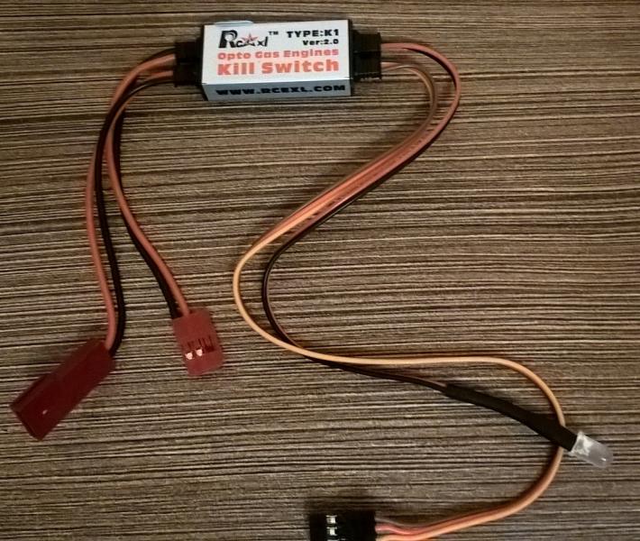

yarecki61 Opublikowano 28 Sierpnia 2016 Autor Opublikowano 28 Sierpnia 2016 W oczekiwaniu na pozostałe wyposażenie, czas zamontować serduszko modelu,tym bardziej że dotarł zamówiony silikon i klej...

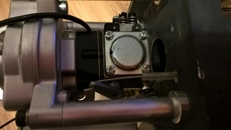

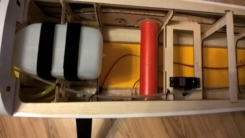

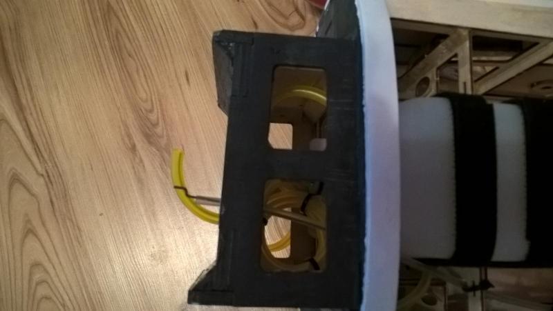

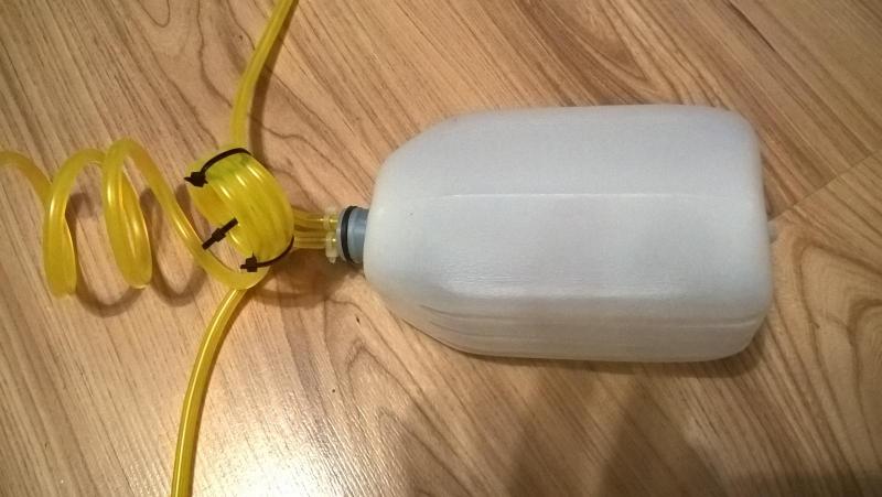

robas69 Opublikowano 23 Stycznia 2017 Opublikowano 23 Stycznia 2017 Jarek, ten wężyk na zdjęciu to odpowietrzenie. Może skorzystaj z tych wzorców http://pfmrc.eu/index.php?/topic/53416-w%C4%99%C5%BCyk-odpowietrzaj%C4%85cy/&do=findComment&comment=562443 . Poza tym wiele osób jest zdania by zbiornik odizolować od konstrukcji modelu, aby nie powodować pienienia się paliwa, np. taką http://modelemax.pl/pl/akcesoria/6545-mikroguma--8x200x300mm-czarna.html?search_query=guma&results=104 mikrogumą.
yarecki61 Opublikowano 24 Stycznia 2017 Autor Opublikowano 24 Stycznia 2017 Zbiornik paliwa jest na mikrogumie.
yarecki61 Opublikowano 24 Stycznia 2017 Autor Opublikowano 24 Stycznia 2017 Zbiornik paliwa jest na mikrogumie. Odpowietrzenie tak rozwiązałem.....
robas69 Opublikowano 24 Stycznia 2017 Opublikowano 24 Stycznia 2017 Jarek, jeśli ta spiralka zmieści Ci się między silnikiem/wręgą silnikową i zbiornikiem to wzorowo.
yarecki61 Opublikowano 24 Stycznia 2017 Autor Opublikowano 24 Stycznia 2017 Spoko.... jest tyle miejsca..

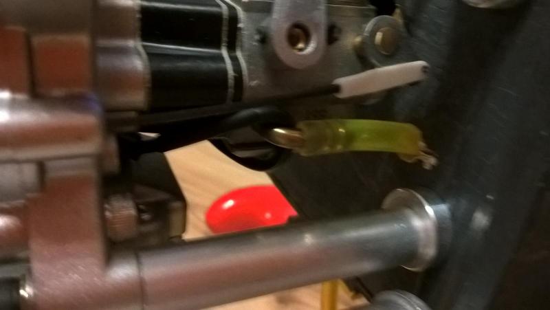

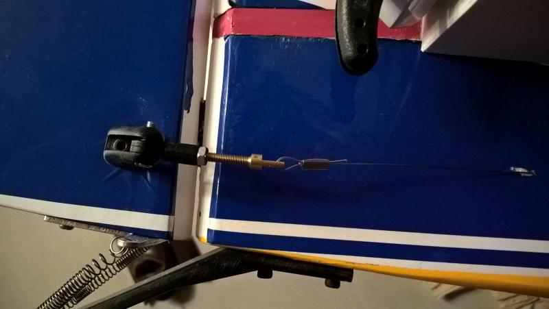

yarecki61 Opublikowano 28 Stycznia 2017 Autor Opublikowano 28 Stycznia 2017 Montaż cięgna gazu i wężyka paliwowego.Cięgno gazu prowadzone dość zawile,ale nie ma innej możliwości.Pomimo tej trudności cięgno pracuje poprawnie bez zacięć...

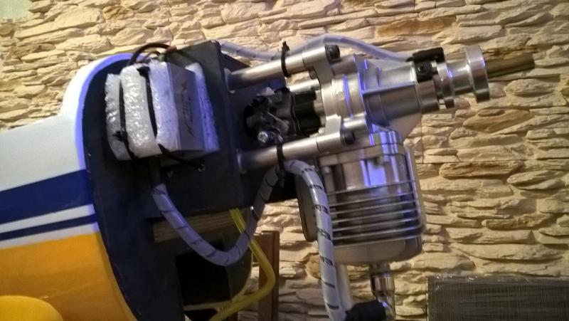

yarecki61 Opublikowano 28 Stycznia 2017 Autor Opublikowano 28 Stycznia 2017 Ciąg dalszy prac.Montaż układu zapłonowego silnika....

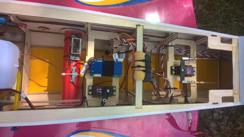

Damian73 Opublikowano 28 Stycznia 2017 Opublikowano 28 Stycznia 2017 To cięgno gazu raczej nadaje się do silnika żarowego, do benzyny powinno być sztywne i jak najkrótsze, spróbuj zamontować serwo gazu w domku lub najbliżej jego, jak się da to nawet przed samym silnikiem.
yarecki61 Opublikowano 29 Stycznia 2017 Autor Opublikowano 29 Stycznia 2017 W domku odpada,brak miejsca,a przed samym silnikiem ?. Czy wibracje wywołane pracą silnika nie będą miały negatywnego wpływu na serwo ???
Damian73 Opublikowano 29 Stycznia 2017 Opublikowano 29 Stycznia 2017 Jarek, właśnie te wibracje w twoim rozwiązaniu wpłyną negatywnie, ale na precyzyjne ustawienie gazu, serwo spokojnie wytrzyma tylko wymień je na jakieś firmowe 5-7 kg może być więcej, na metalowych trybach. Poniżej masz link, poczytaj. https://www.ef3m.pl/pl/blog/Ustawienie-serwa-gazu-i-regulacje-w-modelu-samolotu-rc-z-silnikiem-benzynowym/8
bjacek Opublikowano 30 Stycznia 2017 Opublikowano 30 Stycznia 2017 Z tym cięgnem gazu to bym nie przesadzał... Mam różne rozwiązania w modelach - od linki po "sztywne, krótkie". W każdym bądź razie - ilu ludzi, tyle opinii i rozwiązań. A poza tym, co innego latanie zawodnicze, a co innego rekreacyjne. Jarku, zanim zaczniesz wydawać pieniądze i przerabiać, to wypróbuj swoje rozwiązanie. Mam takie same w modelu z silnikiem 20ccm - model lata i nie ma żadnych problemów. W jednym z modeli stosowałem cięgno w postaci drutu stalowego o średnicy 0,8mm pracującego w rurce mosiężnej - długość ok 20cm. Też dawało radę. No chyba, że masz ambicje latania "3D". Wówczas sposób wykonania cięgna będzie miał duże znaczenie. Tak samo moment obrotowy serwomechanizmu. W najnowszym Pitts używam HS225MG (4.8kG*cm, metalowe tryby). Spokojnie daje sobie radę. Ale uwaga jak poprzednio - jeśli masz ambicje latania 3D, to będziesz potrzebował szybkie, mocne serwo. A jeśli tylko zwykła akrobacja i latanie rekreacyjne, to nie ma sensu "demonizować"
PawełA Opublikowano 31 Stycznia 2017 Opublikowano 31 Stycznia 2017 Z tym cięgnem gazu to bym nie przesadzał... Mam różne rozwiązania w modelach - od linki po "sztywne, krótkie". W każdym bądź razie - ilu ludzi, tyle opinii i rozwiązań. A poza tym, co innego latanie zawodnicze, a co innego rekreacyjne. Jarku, zanim zaczniesz wydawać pieniądze i przerabiać, to wypróbuj swoje rozwiązanie. Mam takie same w modelu z silnikiem 20ccm - model lata i nie ma żadnych problemów. W jednym z modeli stosowałem cięgno w postaci drutu stalowego o średnicy 0,8mm pracującego w rurce mosiężnej - długość ok 20cm. Też dawało radę. No chyba, że masz ambicje latania "3D". Wówczas sposób wykonania cięgna będzie miał duże znaczenie. Tak samo moment obrotowy serwomechanizmu. W najnowszym Pitts używam HS225MG (4.8kG*cm, metalowe tryby). Spokojnie daje sobie radę. Ale uwaga jak poprzednio - jeśli masz ambicje latania 3D, to będziesz potrzebował szybkie, mocne serwo. A jeśli tylko zwykła akrobacja i latanie rekreacyjne, to nie ma sensu "demonizować" Przecież wątek jest o modelu do akrobacji 3D. Serwa muszą reagować za ruchami drąga . Prowadzenie gazu jest istotne szczególnie w zawisie, gdzie dużo operuje się gazem. A po co kupować Ferrari (EXTRA) jak ma się jeździć po bułki do sklepu (latanie rekreacyjne).

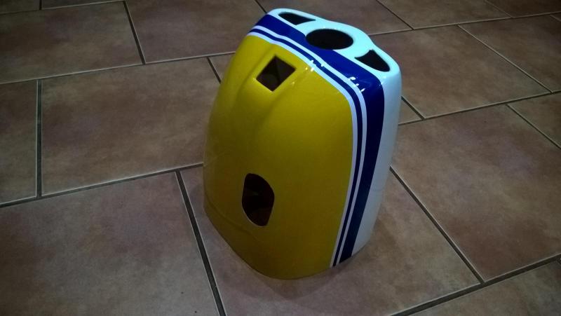

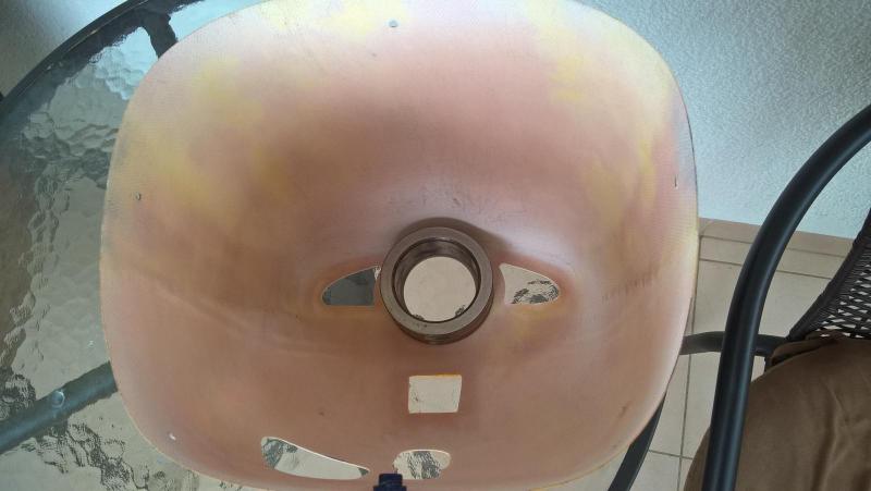

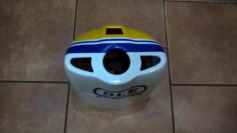

yarecki61 Opublikowano 1 Lutego 2017 Autor Opublikowano 1 Lutego 2017 Chwila wolna pod wieczór,i znowu podłubałem przy modelu.Montaż wyposażenia(pozostaje mi jeszcze naciąg linek od SK). Popracowałem też przy masce silnika,wyciąłem otwór na wydech,pozostał jeszcze otwór na świece,ale to już nie dziś .
