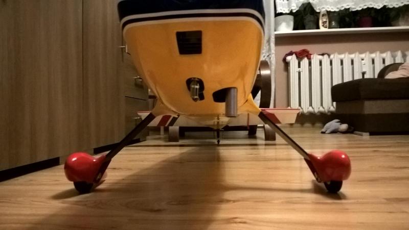

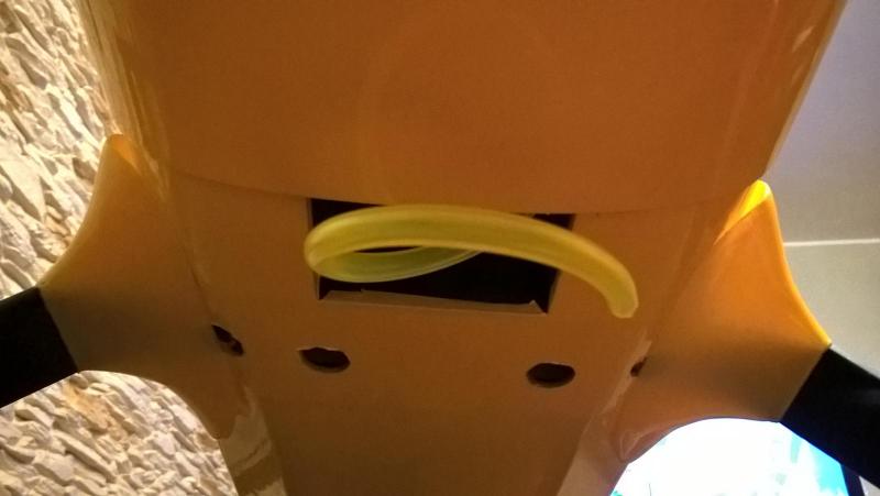

Cześć Jarek, nie żebym krytykował, ale według mnie wlot chłodzenia cylindra trochę skromny, brak też wylotu powietrza (wytnij na samym dole maski) nie wiem czy dobrze widzę, ale kabel z fajki dotyka krawędzi (wycięcia) maski, co grozi przecięciem tego kabla, tłumik to samo, za blisko krawędzi otworu.
Jarek,  to są tylko takie moje uwagi, które ja bym poprawił.
Jasne.....co nieco jest do poprawy :)
Tak samo, owiewki na podwoziu przy kadłubie, są na styk...nie wiem z jakiego materiału jest podwozie. Ale mogą pękać przy twardszym lądowaniu
Na owiewki będzie naklejony jakiś miękki wężyk,podwozie jest węglowe,ale dzięki za cenną uwagę.Wszelka krytyka mile widziana,będę na bieżąco poprawiał...
Pozdrawiam...
Wycięcia w masce pod wydech i fajkę świecy poprawione,myślę że teraz jest ok!.
Chciałem tylko nadmienić, że przewód odpowietrzający który jest widoczny na fotce będzie wyprowadzony w innym miejscu.Przewód zapłonowy od aparatu zapłonowego do samej fajki jest w ochronnym oplocie, także nie grozi mu uszkodzenie mechaniczne....
Wężyki na te owiewki raczej nie pomogą, sprawdziłem to u nas na lotnisku:( jeśli chodzi o kabel do fajki to warto by nie miał możliwości ,,dotarcia,, do maski. Kiedyś przetarłem sobie o maskę kabel do świecy....
Tak w sumie,to te owiewki przy kadłubowe moim zdaniem nie spełniają żadnej funkcji,(chyba że jako ozdoba),także w każdej chwili mogę je po prostu zdemontować.Model bez nich też będzie latał... :)  ;)

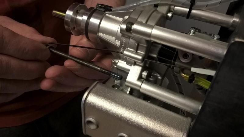

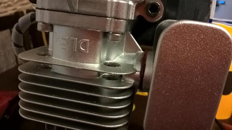

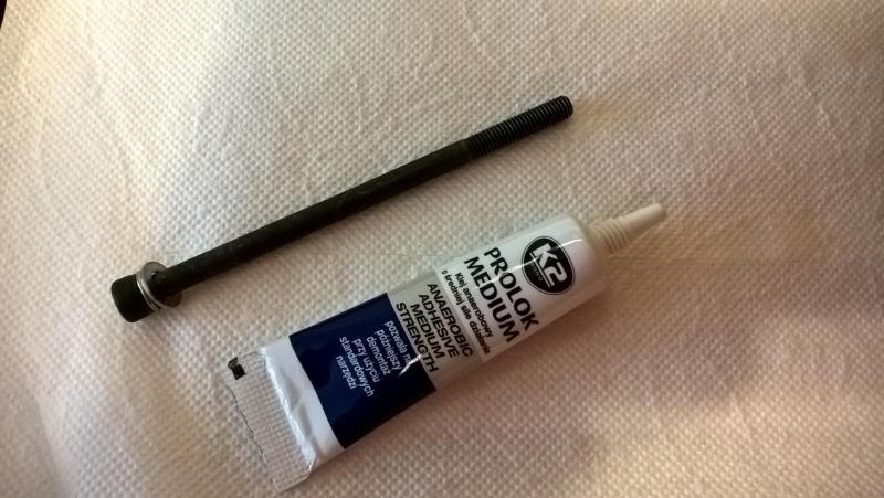

Pierwsza sprawa to montaż tłumika na silikon,następnie śruby mocujące silnik zostały wkręcone na niebieski klej do gwintów.
Następny etap za mną...  :D
Zdecydowałem się nie czekać na śruby imbusowe,przykręciłem serwo SK śrubami które były w komplecie ze serwem.Na gwint śruby dałem krople kleju CA.Wyregulowałem naciąg linek,i tak to wygląda....
