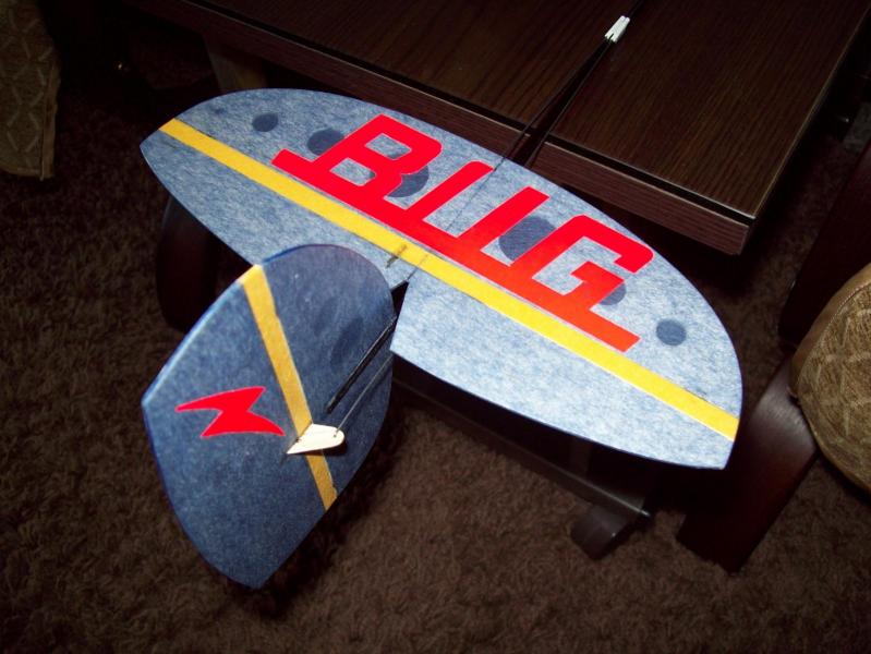

W planach nie zauważyłem co to za materiał, ale skoro to DLG to pewnie balsa. W modele max można sobie wybrać https://modelemax.pl/pl/1171-kolki-balsowe
No niekoniecznie balsa, bo tu jako krawędź natarcia jest jakiś pręt, chyba węglowy, ale nie wiem jak oni go wygieli w taki łuk. (To zdjęcie jest z internetu, to nie mój model).
Pręt węglowy 2 mm lub mniej, klejony na CA jako ostatni do skrzydła, żeberko po żeberku od środka do kraja. Żadnej magii tu nie ma. Oczywiście na każdą połówkę skrzydła osobny odcinek węgla.
