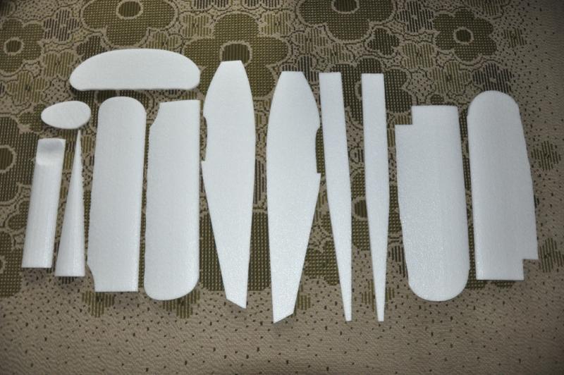

Założenie jest takie aby model był maksymalnie zwrotny przy zachowaniu łatwości naprawy na polu walki. Tak więc nie będę robił sterów płytowych jak w oryginale, bo bym musiał zastosować piekielnie silne i precyzyjne serwa, ale zostawiając sztywną belkę na krawędzi natarcia resztę przeznaczę na lotkę. Wycięciem elementów znów zajął się Marek Rokowski z "Napolskimniebie". Na foto co przyszło w pudełku.

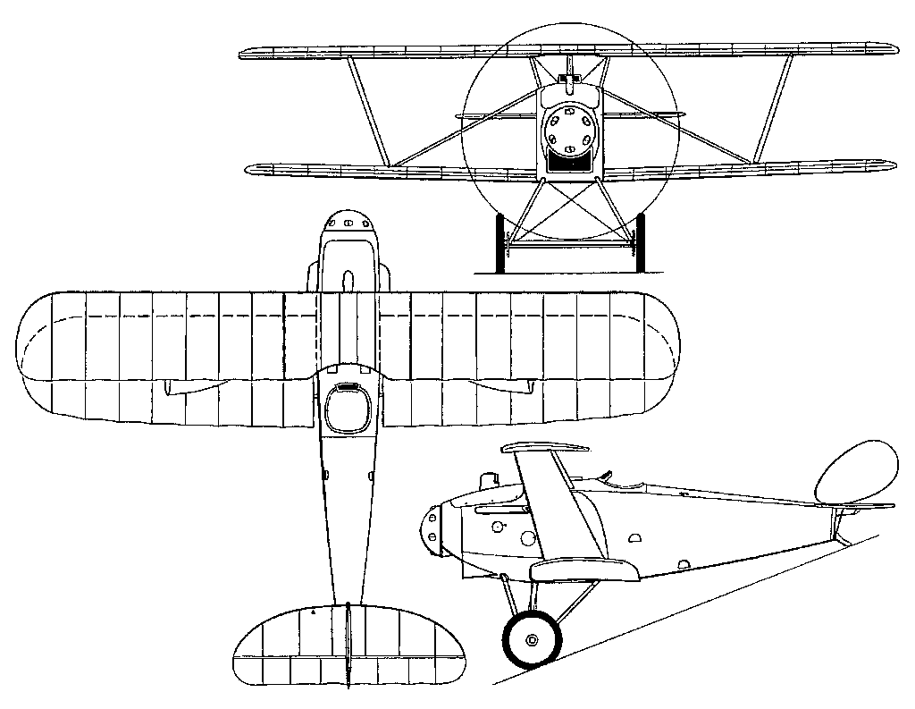

bardzo ciekawy projekt. Jakby ktoś nie wy googlował planiki w trzech rzutach:
Czy dobrze rozumiem, że chcesz zrobić ruchomy górny płat prawie w całości? Nie jestem pewien czy to będzie łatwe w naprawie, ale piekielna szybkość w beczkach murowana ;)
Płytowy tylko statecznik pionowy :)
