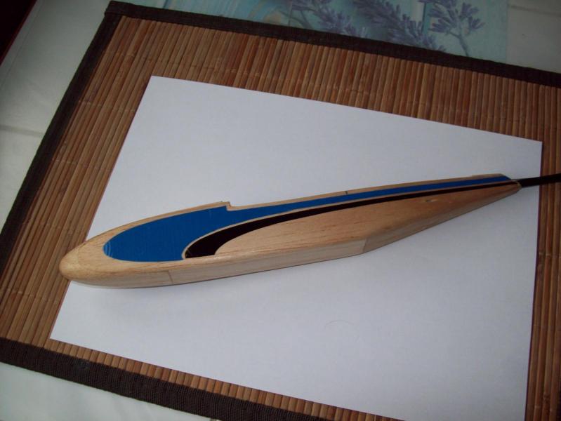

Kosmetyka kadłuba.

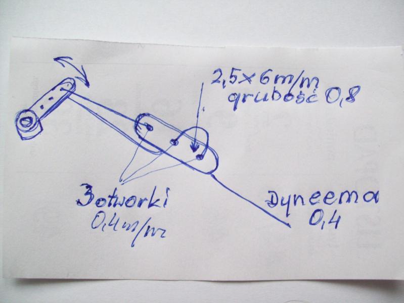

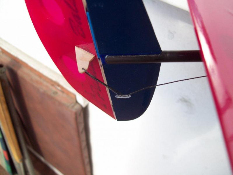

Mocowanie linki do ramienia serwa lub dzwigni steru niiby prosta rzecz, ale z regulacją  bynajmniej dla mnie już trudniej. Postanowiłem więc zrobić coś takiego , nazwę to "regulatorem "
   Zrobiłem go z folii 0.8m/m, myśle że i sklejka  tej grubości by też była, ważne aby otworki były tej samej średnicy co linka, wówczas po zaciągnięciu linka w tym "regulatorze"  się nie przesunie - sprawdzone  !!!.Czy będzie on przy serwie czy dzwigni zobaczę to w praktyce, no i czy w ogóle w modelu zda to egzamin.
Wykonałem rysunek bo dla mojego aparatu ten element jest za mały i nie wyrażny.

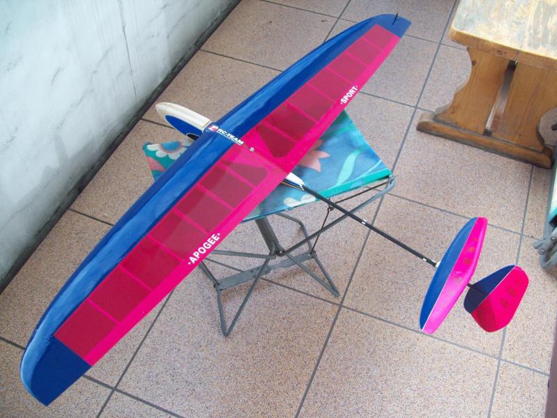

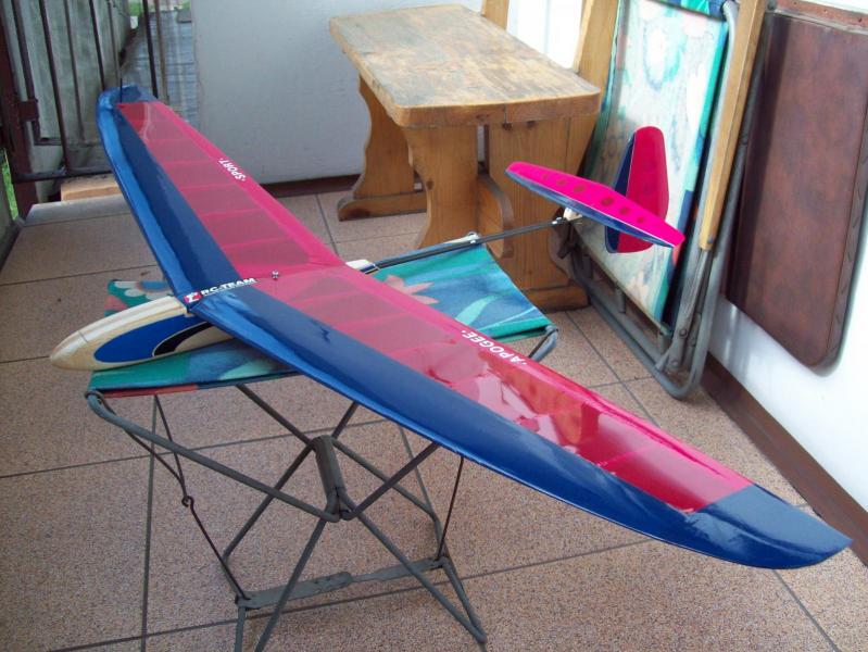

Wreszcie otrzymałem przesyłkę od naszego kolegi Andrzeja 351 który mi zamówił serwa i pakiet.
Od razu przystąpiłem do montażu, a że miałem już wszystko przygotowane po pół godzinie było już wszystko gotowe wraz z regulacją.Wygląda to tak
 W sumie FINE :)
Po końcowym sprawdzeniu wyważenia okazało się że, muszę coś  jeszcze minimalnie dołożyć na nos ale to już  w terenie.Tylko pogoda.
