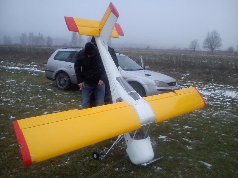

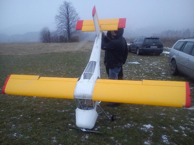

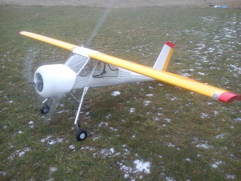

Janek.T Opublikowano 21 Stycznia 2018 Opublikowano 21 Stycznia 2018 Dokładam fotki z wczorajszego oblotu wspaniałej wilgi Roberta, lata prawidłowo, teraz pójdzie do malowania.
Grzesiek1 Opublikowano 23 Stycznia 2018 Opublikowano 23 Stycznia 2018 Podnosicie poziom Panowie! moje 2.3m wygląda przy tym jak solo do wcześniejszej Wilgi;D
Leszekm35 Opublikowano 23 Stycznia 2018 Autor Opublikowano 23 Stycznia 2018 Grzesiu spokojnie za rok zbudujesz coś na 3,5 metra pewnie

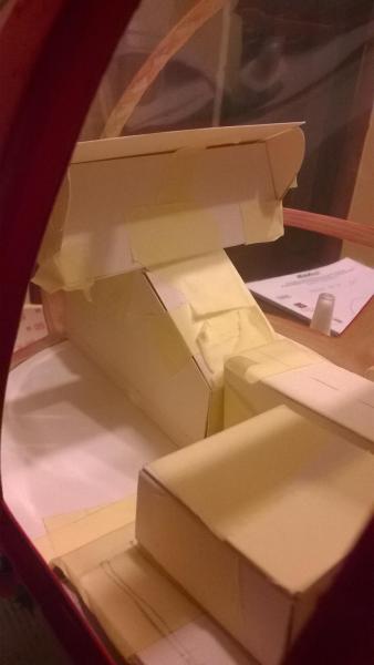

Krzysiek "Viper" Opublikowano 24 Stycznia 2018 Opublikowano 24 Stycznia 2018 A może Krzyśku byłeś czymś zajęty i nie przespałeś tego czasu ???? No byłem. Dochodzę do siebie po operacji. Przez parę dni niewiele do mnie docierało. A dzisiaj sobie zrobiłem model wnętrza kabiny do mojego BO-105. Zużyłem na to całą jedną tekturę z tyłu kalendarza i trochę taśmy Taka rzeźba ale wolę marnować papier niż balsę i sklejkę. Tak można kupić gotowy kokpit za 128 euro... Ale ja nie byłbym sobą gdybym sam czegoś nie robił Pozdrawiam chłopaki !!! Oby do ciepłej wiosny !!!
Łukasz.S Opublikowano 24 Stycznia 2018 Opublikowano 24 Stycznia 2018 Oj nie wiedziałem że coś Ci dolega... W takim razie życzę szybkiego powrotu do zdrowia ale czuje że dłubanie przy BO-105 pomaga ????
Krzysiek "Viper" Opublikowano 24 Stycznia 2018 Opublikowano 24 Stycznia 2018 Oj nie wiedziałem że coś Ci dolega... W takim razie życzę szybkiego powrotu do zdrowia ale czuje że dłubanie przy BO-105 pomaga Dłubanie przy heli dobre na wszystko !!!

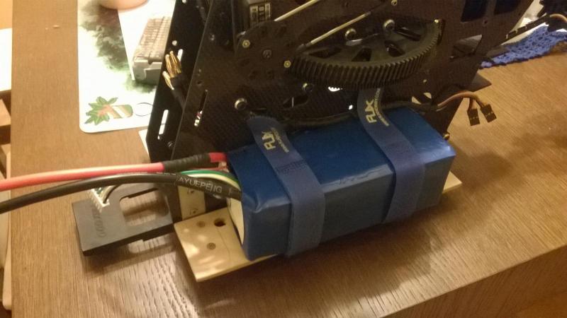

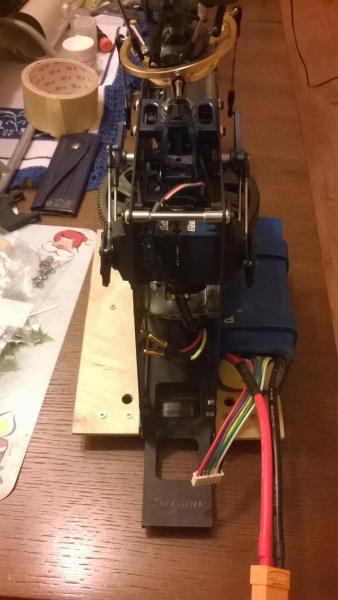

Krzysiek "Viper" Opublikowano 26 Stycznia 2018 Opublikowano 26 Stycznia 2018 A to ja się pochwalę. Coś znowu do przodu. Zrobiłem półki pod pakiety podwieszone bezpośrednio pod ramę mechaniki. Ma to na celu nie obciążanie podłogi makiety. Po drugie w razie konieczności serwisu dobrze jest, żeby możliwie jak najwięcej podzespołów było przy ramie. Skraca to czas wyjęcia mechaniki z makiety. Jest jeszcze jedna kwestia. Balans. Półki celowo zrobiłem dłuższe niż potrzeba. Balans postaram się wyciągnąć pozycją pakietów. Zobaczymy co wyjdzie. Do oblotu mechaniki jeszcze trochę czasu... Pozdrowionka dla Chocznia Team-u
Janek.T Opublikowano 26 Stycznia 2018 Opublikowano 26 Stycznia 2018 No widzę Krzysiu że nie obijasz się i działasz ostro ze śmigłowcem , już widzę twoją piękną makietę na naszym lornisku
Krzysiek "Viper" Opublikowano 26 Stycznia 2018 Opublikowano 26 Stycznia 2018 Nie obijam się. Jednak im dalej w las tym więcej drzew... Co krok jakiś problem napotykam. A to taka układanka z wieloma niewiadomymi i czasami trzeba działać intuicyjnie. No chciałbym trochę popruć powietrze nad Choczniowską łączką
