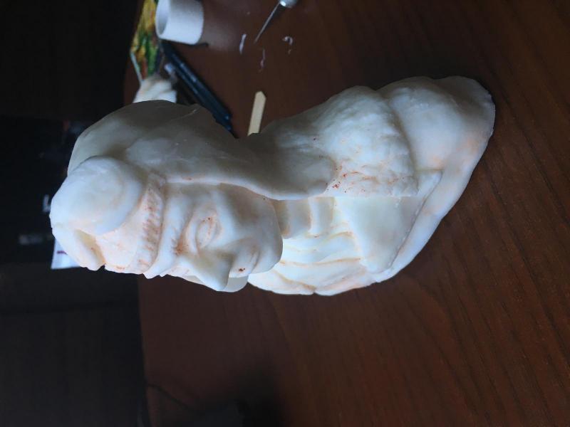

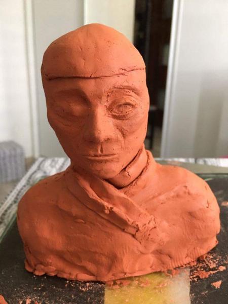

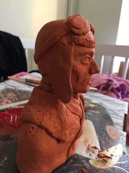

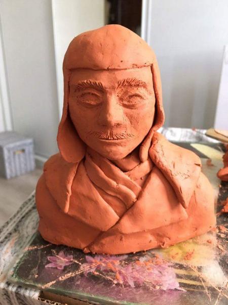

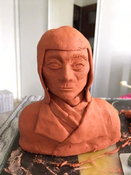

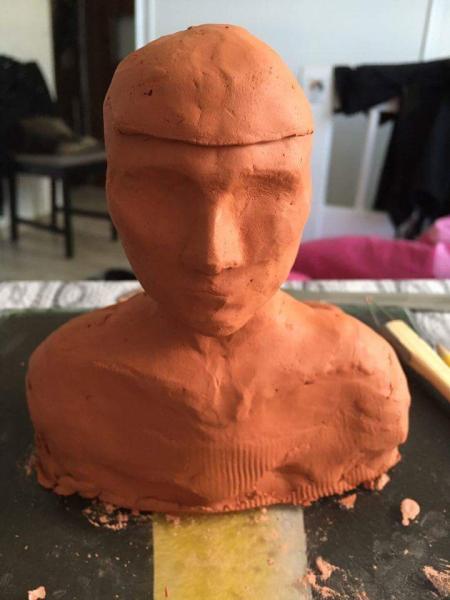

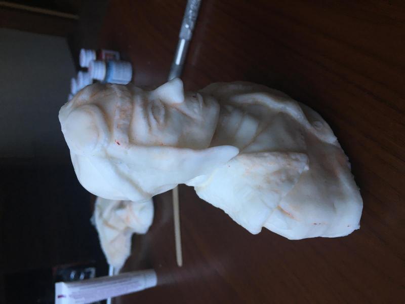

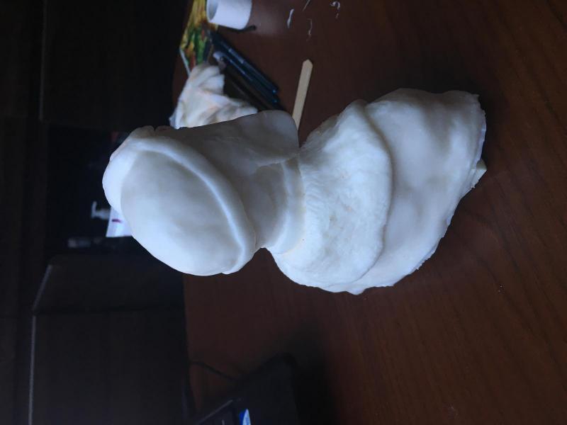

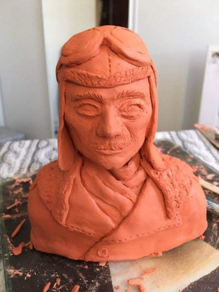

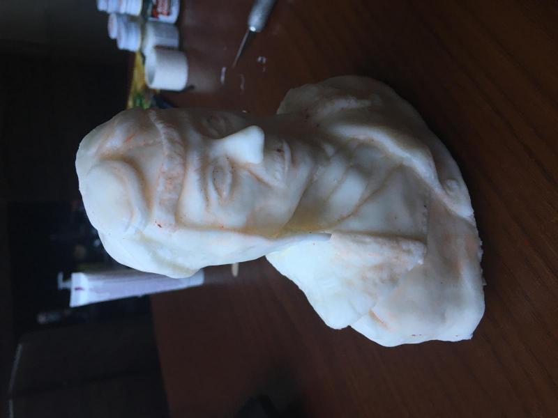

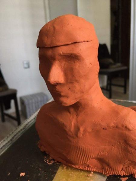

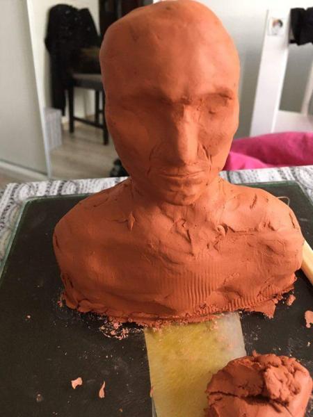

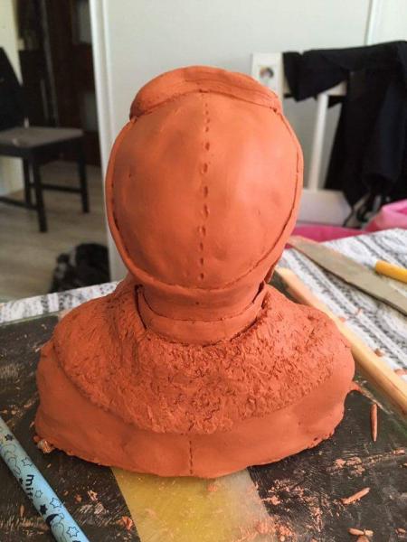

Witam jakiś czas temu przeglądając oferty naszych sklepów zauważyłem ze wybór fajnych figurek do naszych modeli jest dosyć słaby a jak juz cos znalazłem to cena była duża a jakos nie powalała . Wpadłem na pomysł wykonania własnej . Jest to popiersie pilota z okresu pierwszej wojny światowej w skali 1/4 figurka ma ok 12 cm wysokości . Figurka narazie jest wyrzeźbiona w glinie samoutwardzalnej a za tydzien zacznę robic odlewy z żywicy . Chciałbym wam przedstawić proces powstawania takiej figurki .
Każde popiersie które wykonam bedzie ręcznie malowane . A teraz nie przedłużając zapraszam do oglądania zdjeć :)

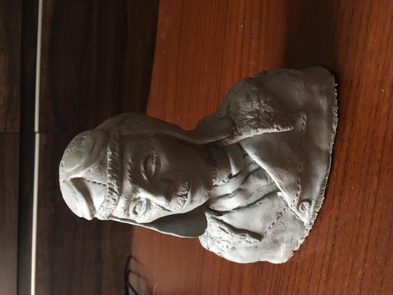

post-4159-0-33161300-1465240226_thumb.jpegpost-4159-0-03783500-1465240234_thumb.jpegpost-4159-0-26982000-1465240244_thumb.jpegpost-4159-0-45893300-1465240251_thumb.jpegpost-4159-0-19730200-1465240260_thumb.jpegpost-4159-0-42516100-1465240268_thumb.jpegpost-4159-0-77590300-1465240274_thumb.jpegpost-4159-0-02442400-1465240291_thumb.jpegpost-4159-0-92966300-1465240303_thumb.jpegpost-4159-0-84381000-1465240311_thumb.jpegpost-4159-0-40131900-1465240320_thumb.jpegpost-4159-0-46099900-1465240327_thumb.jpeg
IMHO, masz za dużo "dziurek" i powierzchni zagłębionych. Będzie ci bardzo ciężko zrobić z tego formę dzieloną, sztywną.
Szyja, zakamarki przy czapce itd.
Pomyśl może o formie odlewanej z gumy silikonowej. Forma będzie elastyczna i giętka, będzie można z niej wyrywać model.
Albo dziury zaznacz symbolicznie i wygładź.
Natomiast figurka bardzo zgrabna. Masz talent do rzeźbienia.

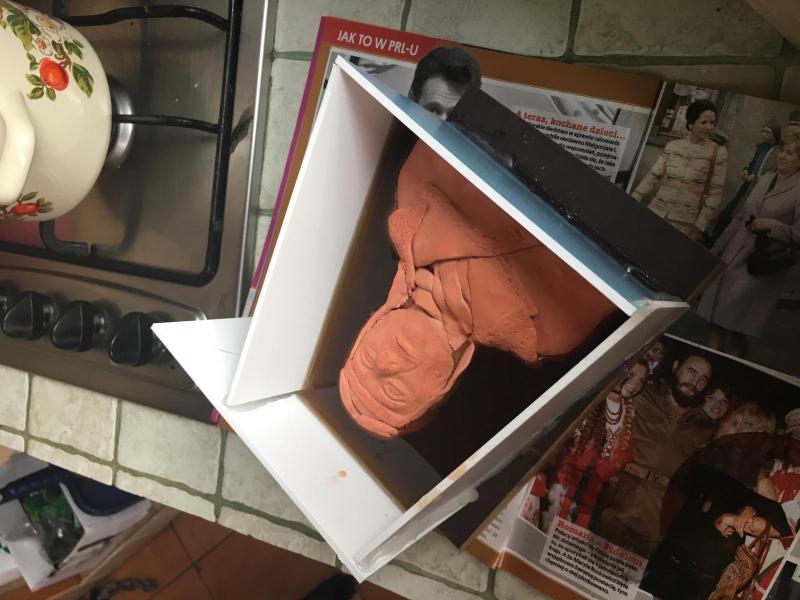

Przepraszam chyba złe sformułowałem swoją wypowiedz , forma bedzie zrobiona z silikonu tego dwuskladnikowego a sama figurka odlana z żywicy z pewnym dodatkiem ale jak to wypróbuje to dopiero opiszę . Dzięki za słowa uznania ale nalezą sie mojej koleżance która wlasnie teraz startuje do ASP :)
Witam

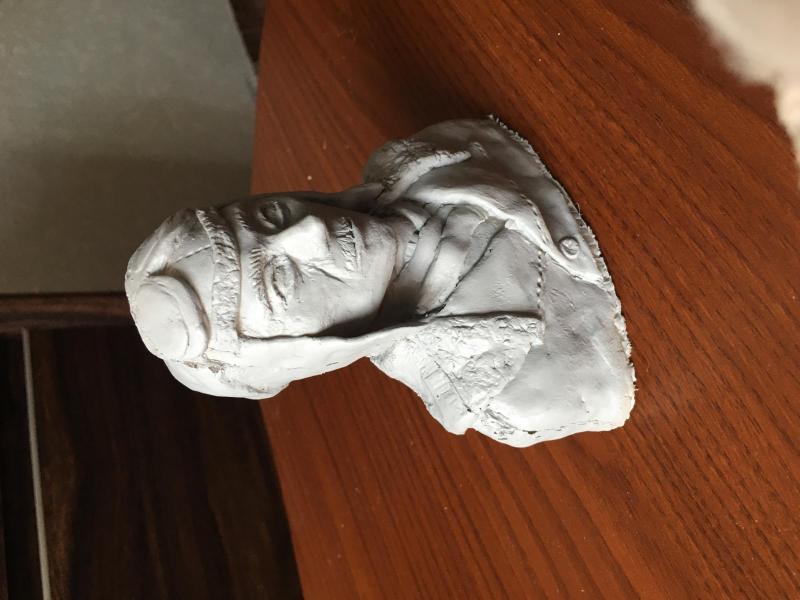

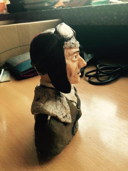

Figurka odlana ale pierw powiem wam bardzo ważną rzecz .... Gdy robiłem formę , połowę figurki postanowiłem zalać woskiem ponieważ zapomniałem kupic plasteliny technicznej co okazało się w sumie dobrym pomysłem ale strasznie pracochłonnym . Figurkę bardzo cieżko miałem oczyścić z wosku .
Z samego odlewu jestem zadowolony a nawet bardzo , żadnych pęcherzyków powietrza ani nic takiego . Dziś i jutro będę ją malował .

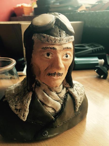

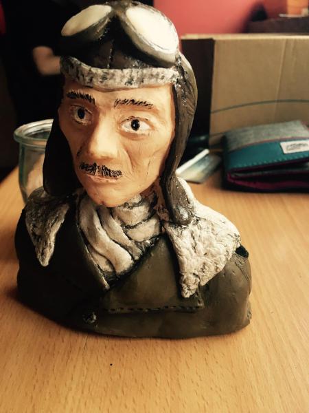

Figurka gotowa tak jak mowiłem waży niecałe 200g . Następny bedzie pilot z drugiej wojny światowej .
Figurkę jeśli komuś sie podoba można u mnie nabyć pomalowaną lub nie .

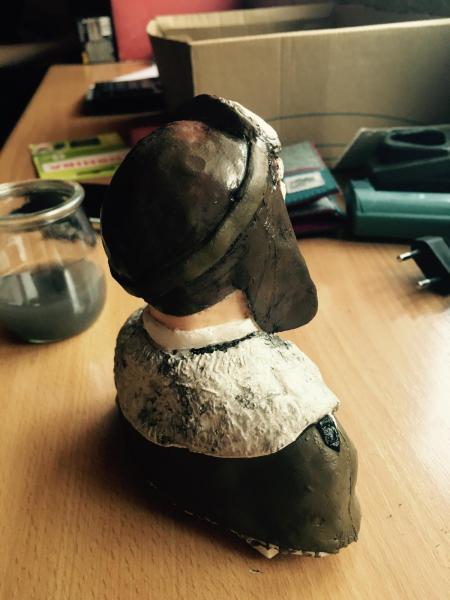

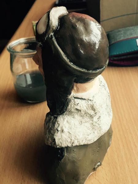

Ogarnąlem temat wagi i teraz wynosi ona 35 gram . Narazie figurka tylko w podkładzie bo mam rękę złamaną. Wpadłem na pomysł , chciałbym dać komuś tą figurkę do testów i opisania jej itp chodzi mi o relacje z jej odparowania i używania. W zamian będzie mógł sobie ją zostawić :)post-4159-0-61825700-1469871816_thumb.jpegpost-4159-0-17046400-1469871843_thumb.jpeg
