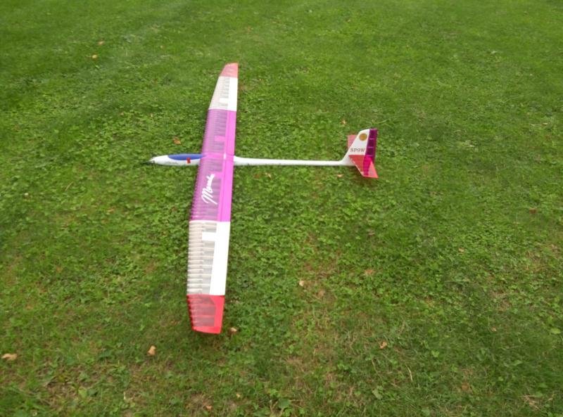

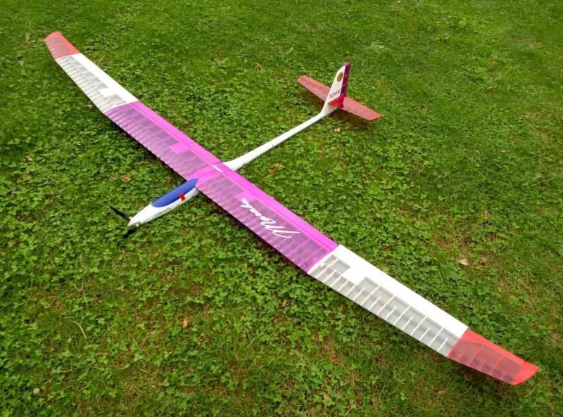

Quant Opublikowano 14 Sierpnia 2016 Autor Opublikowano 14 Sierpnia 2016 Marabu waży do lotu z akumulatorem 3C 2200mAh oraz z wariometrem 1360g. Po dokładnych pomiarach wyszło jednak że jest nieznaczna różnica masy na skrzydłach. Trzeba będzie dołożyć 2g na jedną stronę. Ale to chyba nie dużo. Poniżej zdjęcia modelu gotowego do lotu na lotnisku, oraz kilka wykresów z wariometru. Ustawiony środek ciężkości na 70mm od krawędzi natarcia. Ogólnie: model rewelacyjny do słabej termiki, tam gdzie jaskółki latają na 40-60 metrze też potrafi coś wyciągnąć co widać na wykresie z wariometru.
