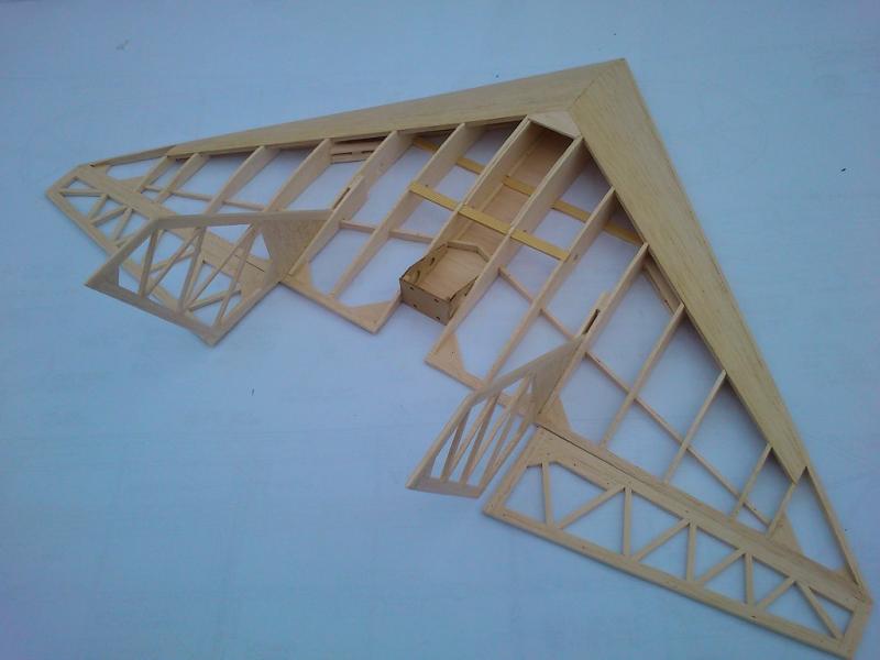

Patrol Delta - zwinna balsowa delta zwiadowcza ;-)

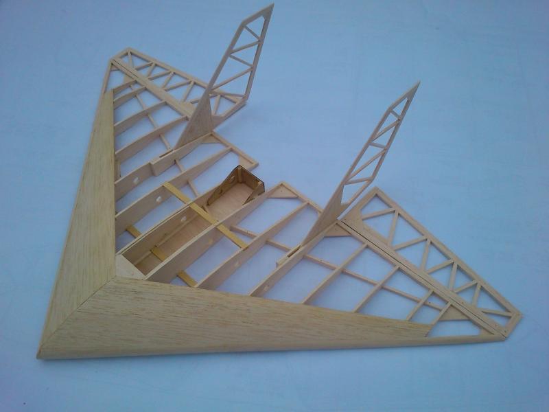

Winglety są mocowane na wcisk i zaczepiane tylko o dźwigar czy są jakoś dodatkowo kotwione od spodu w skrzydle?
Konstrukcja prosta i chyba udana, bo model nieźle wywija w powietrzu :)
Czy były próby lotu z większym obciażeniem?
Jaki jest stosunek ciągu silnika do masy modelu?
Pytam po kątem możliwości założenia na nosie kamery fpv. Taki "kompaktowy" model który można wrzucić do bagażnika każdego samochodu i nie wymagający kłopotliwego składania przed lotem byłby dobrą alternatywą.

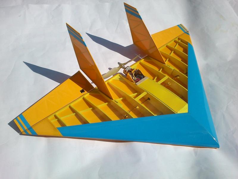

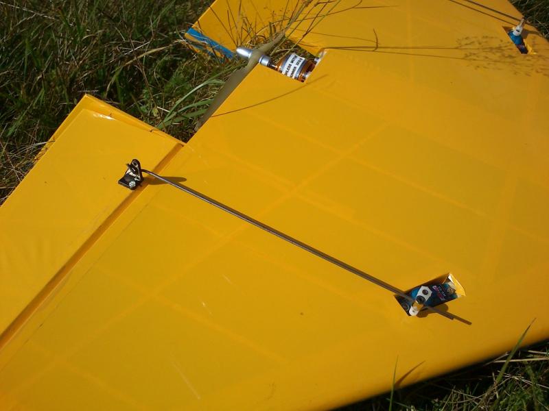

Serwa mocowane od spodu, przesunięte jak najdalej do przodu. Niestety takie ułożenie nie zabezpiecza przed uszkodzeniem serwa przy lądowaniu. Planuję zamontować tam jakieś proste owiewki.

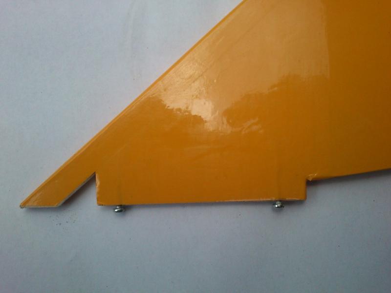

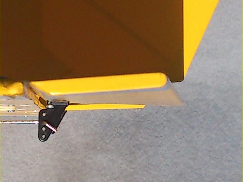

Mocowanie stateczników:

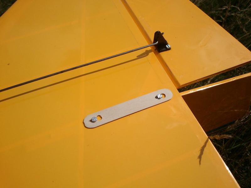

Od spodu w statecznik wklejone są śruby M2. Śruby z dwóch powodów: po pierwsze gwint ułatwia wklejenie, po drugie łby służą do zakotwienia stateczników od spodu:
Od spodu w folii wypalone są otwory, przez które przechodzą łby śrub. Mocowanie może być zrealizowane dwojako:
Gumka:
lub specjalny zatrzask:
Oba rozwiązania się sprawdzają. Gumka łatwiejsza w obsłudze.

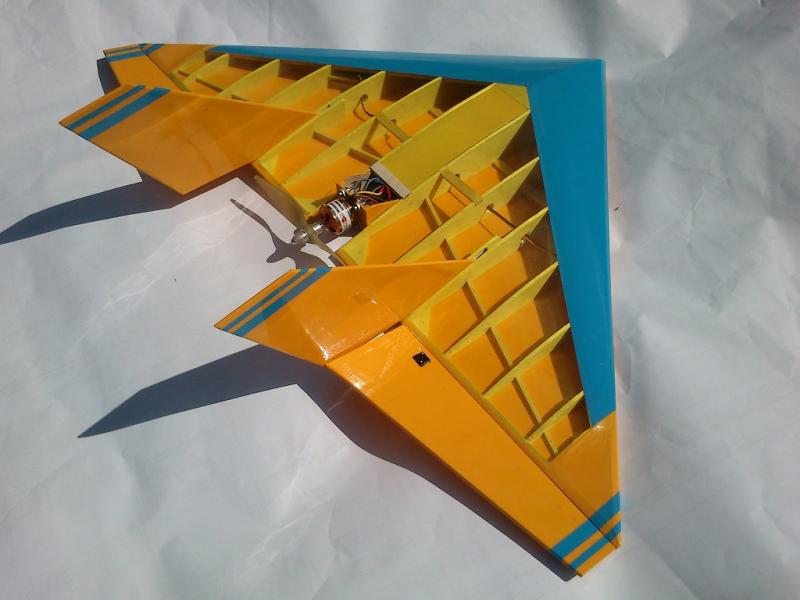

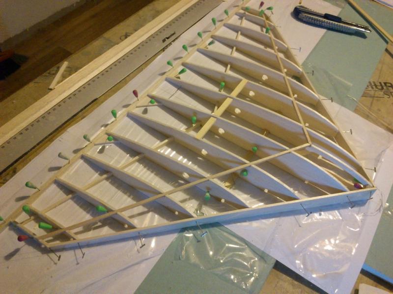

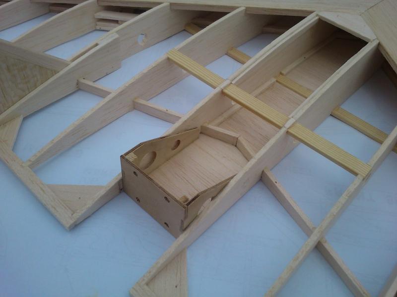

Plan będzie jak go dokończę rysować. Postaram się zdążyć do końca tygodnia, bo jak nie to dopiero na początku września.

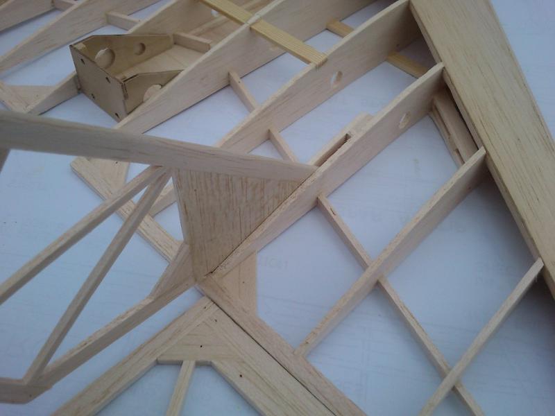

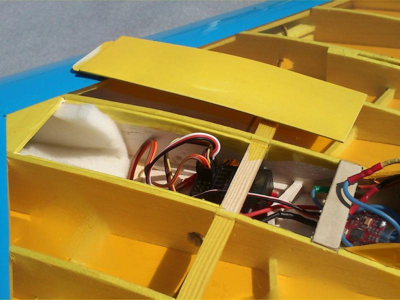

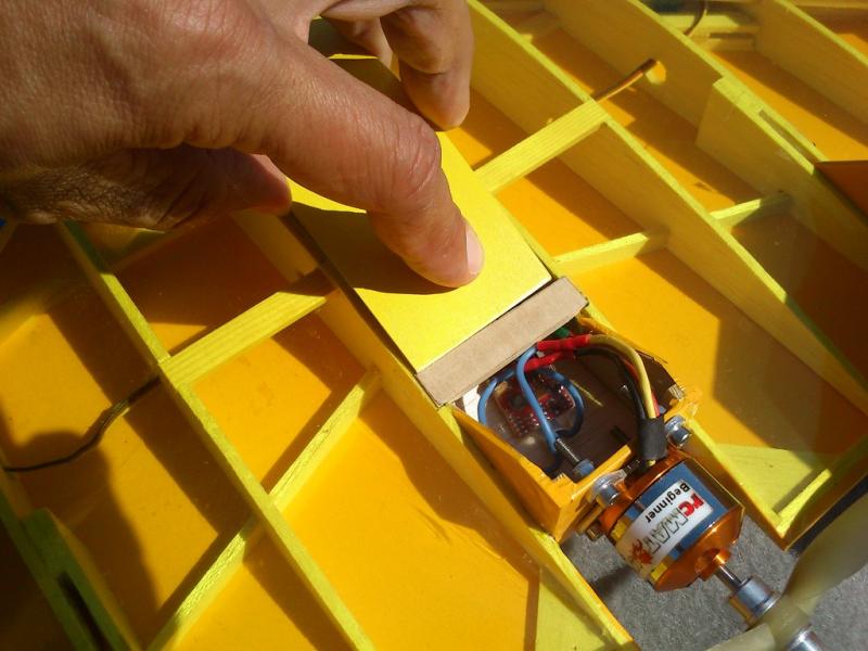

Przedział bagażowy. Pakiet upychany jest gąbką pod kesonem, w środku odbiornik, a z tyłu regulator, tak żeby omiatało go powietrze. Może jakąś owiewkę też dostanie, ale na razie tak jest dobrze.
Pokrywa z cienkiej sklejki mocowana z przodu językiem wchodzącym pod keson, z tyłu sklejka wsuwana jest pod poprzeczkę. Proste i skuteczne rozwiązanie.
Na lotkach zrobiłem zwichrzenie. Nie wiem jak latałby bez niego więc trudno mi orzec na ile pomaga w locie. W spokojnym powietrzu delta lata równo, w turbulentnym, leciałem raz nią na zboczu po zawietrznej, kiwa się na wszystkie strony - ale generalnie po zawietrznej się nie lata.
Lądowanie albo klasycznie, jednak prędkość lądowania jest wtedy dosyć spora, albo zaciągamy na maksa i delta opada płasko na ziemię - jak to delta.
