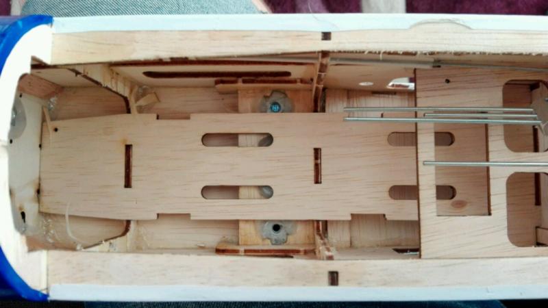

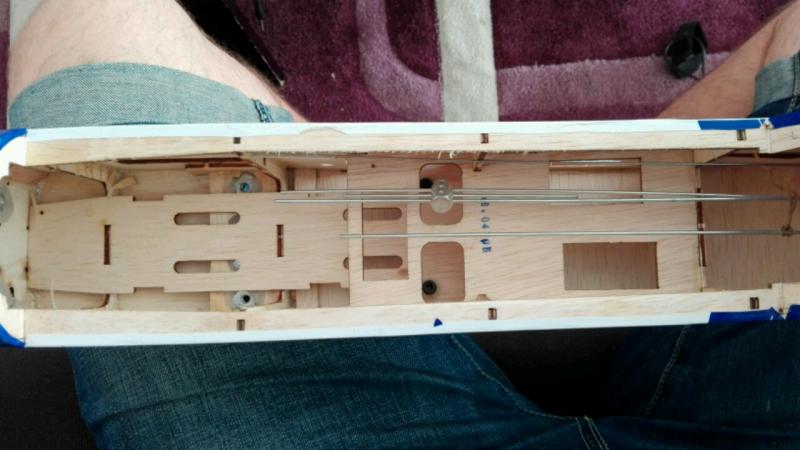

cacekspoko Opublikowano 27 Lipca 2016 Opublikowano 27 Lipca 2016 Wystarczy wylaminować okolice mocowania podwozia i zostawić stalowe śruby i gwarantuję, że model wytrzyma bardzo twarde lądowanie. A jak założysz plastikowe to podwozie odmelduje Ci się na jakimś małym wyboju i jeszcze poturbuje skrzydło. Załóż duże miękkie koła średnicy np. 70-75m.Ok, taki jest plan. Kółka zapobiegawczo już zamówiłem większe - lądowisko na trawie. Edit. Model doszedl. Konstrukcja kadluba wyglada, ze zostala poprawiona w stosunku do starych wersji. Widok na mocowanie podwozia. Klocek z nakretkami klowymi to kanaparatura z 3 warstw sklejki. Po bokach klocek zablokowany kawalkami sklejki przed wbiciem do kadluba. Czy jest sens to wzmacniac dodatkowo? Czy powinienem wszelkie polaczenia przesmarowac wikolem lub CA/zywica?
Kotar Opublikowano 24 Sierpnia 2016 Opublikowano 24 Sierpnia 2016 Hej, Nie wiem czy już zdążyłeś coś zacząć przerabiać, ale dodam jedno z moich spostrzeżeń z ponad już 3 sezonów latania Travel Airem: Podwozie i jego mocowanie jest naprawdę pancerne. Znosi dobrze twarde lądowania. Uległo dopiero cegle, którą ktoś zostawił w okolicy pasa http://pfmrc.eu/index.php?/topic/50942-travel-air/ Warto dodać, że naprawa była bardzo prosta. Bo nie wyrwało się zbyt wiele "mięsa" Może własnie dzięki temu, że nic nie kombinowałem z wzmacnianiem podczas składania. Z tego co widzę z Twoich zdjęć, to nic tam nie zmienili. Tak to dokładnie wygląda u mnie jeśli chodzi o ten klocek, do którego wpuszczone są nakrętki kłowe. Jedyna zmiana jaką widzę, to że dorobili otwór w kadłubie od góry, tak, że nie trzeba zdejmować skrzydeł, żeby zajrzeć do środka. Pozdrawiam, Krzysiek
