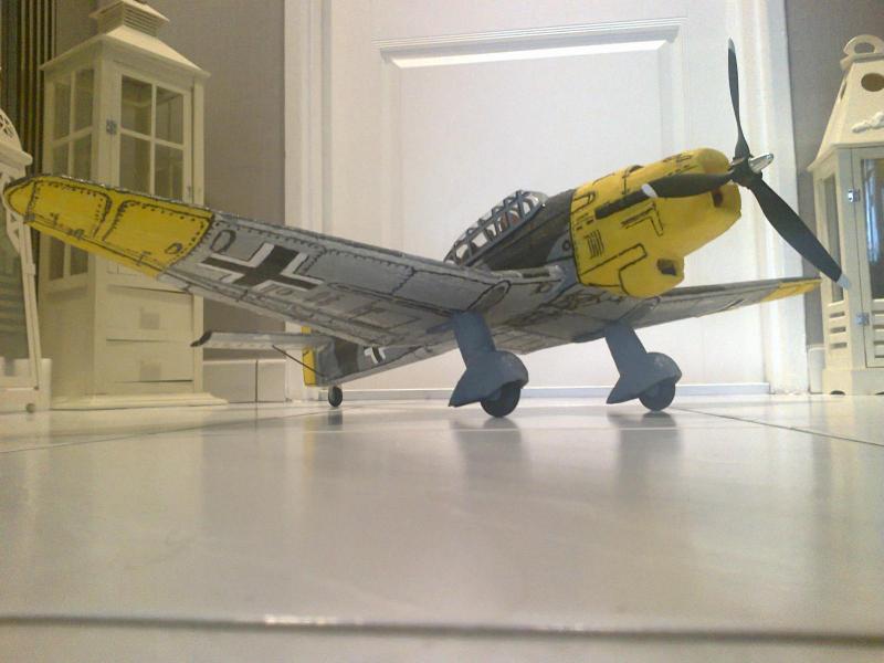

RyżyKoń Opublikowano 26 Listopada 2016 Opublikowano 26 Listopada 2016 No to się narobił raban z tym podwoziem , które można by zdejmować do walki. Jasne , ja też nie jestem zwolennikiem Ju-87 bez podwozia , nie wygląda to za dobrze. Mój wpis spowodowany był tym , iż modelik który wykonałem ma zwężone końcówki skrzydeł i prawdopodobnie szybować , to on nie za bardzo potrafi przy zmniejszających się prędkościach podczas lądowań. W moim mieście jest pięć osób które latają kombatami. Lądowisko to trawiasta łąka , lub boisko piłki nożnej , a lądowanie na trawie tak małymi kółkami przy prawie pełnej prędkości samolotu nie może być bezpieczne dla niego /wyrwane podwozie , uszkodzone skrzydła/. Chciałem mieć taki modelik samolotu , który nie naprawiałbym po każdym lądowaniu. Planowałem zrobić podwozie mocowane do skrzydeł na magnesy neodymowe , które wytrzymałyby lądowanie na asfalcie , betonie, drodze .Natomiast lądowanie na trawie może spowodowałoby oderwanie podwozia , ale to osłabiłoby dalsze zniszczenie modelu. Czytając regulaminy zawodów stwierdziłem , że modelik ma być odzwierciedleniem oryginału ,a podwozie mocowane na magnesy, też w pewnym sensie byłoby stałe/ trudno je oderwać/ , a w walce i podczas lądowania nie oderwałoby się od samolotu i będzie wszystko ok. Po cichu tak myślę , a po zawodach odpinam i idę z kumplami na łąkę. No cóż dylemat?!!! Dałem za wygraną -zrobiłem na stałe , a może za łatwo się poddałem? W ostateczności model wygląda tak jak na załączonych zdjęciach. Acha jeszcze jedno . Mój kolega, który buduje dioramy prosił abym odpisał JackowiK " Panie Jacku mógłby się Pan wiele ciekawych rzeczy nauczyć od modelarzy dioram , a nie wyrażać się o nas z ironią" Też potwierdzam to . Modelarze dioram to wspaniali i bardzo ciekawi ludzie. Pozdrawiam m
Stefanpasz Opublikowano 27 Listopada 2016 Opublikowano 27 Listopada 2016 Oj oj, JacekK jest Mistrzem Europy w dioramach (morskich) i przypuszczam, że coś na ich temat wie A co do samolotu prześliczny Co do szybowania to sprawdzisz po kilku lotach. Podwozie na magnesy ciekawy pomysł, ale wydaje się że jeżeli by były na tyle silne by wytrzymać lądowanie na betonie to i w trawie pewnie by nie odpadły tylko samolot by skapotował. To może rozstrzygnąć eksperyment. Może zbudujesz jakiś modelik z takim rozwiązaniem i podzielisz się wrażeniami. Pozdrawiam. Edit: Poprawiłem na Mistrz
