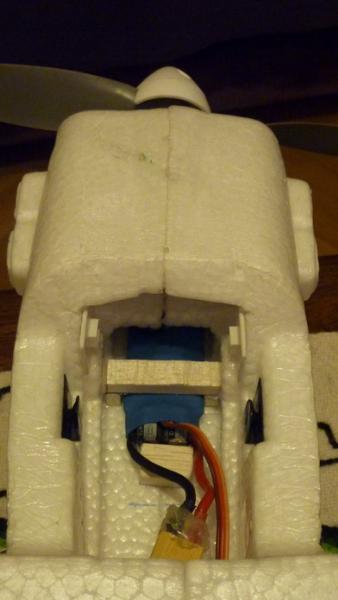

Ale najdziwniejsze jest to, że wcześniej tego nie było - latam nim od kilku lat. Czyżby regiel się "zużył" ? :-) czy to możliwe? Fakt że regiel mam przymocowany do podłogi modelu tuż za silnikiem i od góry przyciśnięty jest kawałkiem balsy aby się nie ruszał. Ale z tego co wiem jest to standardowy sposób montażu regla - nie tylko w FunCubie.

Tak, zapomniałem dopisać że mam 2 pakiety i na obu to występuje. Kabelki są ok, są one wyprowadzone od razu od silnika w dół pod taką półeczkę ze styro po którą wsunięty jest pakiet.
