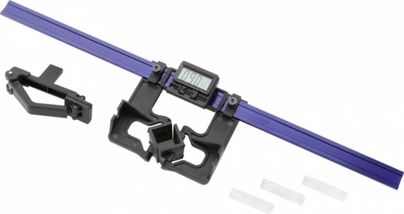

Wiesiek Opublikowano 9 Września 2016 Opublikowano 9 Września 2016 Borys zrob jak Ci Jurek i Tomek radza,bo chyba nic wiecej tutaj nie mozna zrobic. Po mojemu katy w tym modelu napewno sie nie zgadzaja.Moze masz dostep do czegos takiego jak na fotce: Ps: Moze ktos z kolegow mi powiedziec jaka jest polska nazwa tego przyrzadu? (niem: EWD-Waage)
