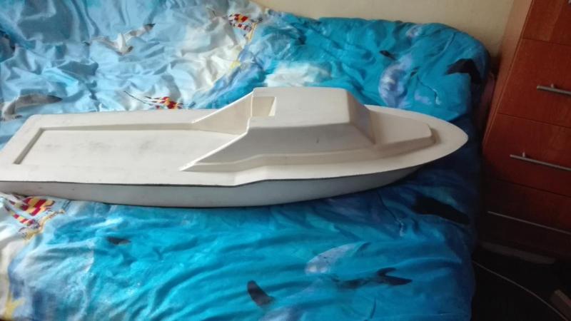

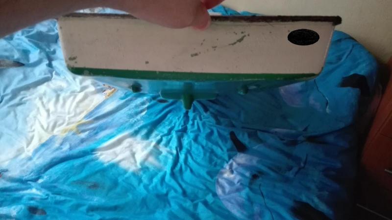

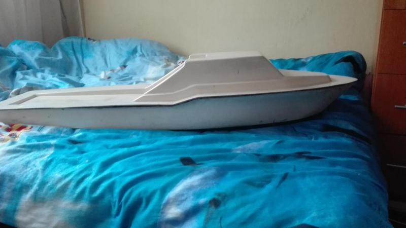

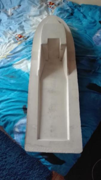

gucio72 Opublikowano 17 Września 2016 Opublikowano 17 Września 2016 Witam. Stałem się posiadaczem laminatowego kadłuba modelu pływającego raczej własnej konstrukcji jakiegoś modelarza. Model waży ok. 5.5 kg i mierzy sobie dł-126cm, szer-34cm. Moje pytanie brzmi.... Jakie wyposażenie.... silnik (silniki), wał, ster, serwa zastosować do modelu ? (Nie jest to ślizgacz) hmm... tylko co :-)
tytan12 Opublikowano 17 Września 2016 Opublikowano 17 Września 2016 Witam. Stałem się posiadaczem laminatowego kadłuba modelu pływającego raczej własnej konstrukcji jakiegoś modelarza. Model waży ok. 5.5 kg i mierzy sobie dł-126cm, szer-34cm. Moje pytanie brzmi.... Jakie wyposażenie.... silnik (silniki), wał, ster, serwa zastosować do modelu ? (Nie jest to ślizgacz) hmm... tylko co :-) Hmm,a jakieś zdięcia?
BartekSta Opublikowano 17 Września 2016 Opublikowano 17 Września 2016 5,5kg jak na samą skorupę to chyba dość dużo, nawet o tych wymiarach. Patrząc na zdjęcia nie wiem co tam tyle waży. Ale ja jestem początkujący więc się nie znam :-D Wysłane z telefonu.
mjs Opublikowano 17 Września 2016 Opublikowano 17 Września 2016 To jest model motorówki, wypłaszczone dno świadczy o pływaniu w ślizgu, a kształt pokładu - o pływaniu wycieczkowym, ale powinien ważyć o połowę mniej... O silnikach: http://www.modelteam.com.pl/forum/viewtopic.php?f=10&t=1393 O regulatorach: http://www.modelteam.com.pl/forum/viewtopic.php?f=10&t=1365
mike217 Opublikowano 18 Września 2016 Opublikowano 18 Września 2016 5 kg na taki klamot to nie jest źle. Po zabudowie okażę się, że musisz wsadzić na dno kolejne 5 kilogramów, żeby to chciało pływać. Zobacz ile ważą modele w tej skali.

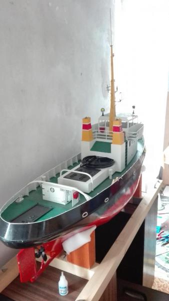

Łukasz94 Opublikowano 11 Października 2016 Opublikowano 11 Października 2016 Ja do swojego holownika atlas 2 w skali 1:25 zamontowałem silnik z wentylatora chłodnicy, regulator dwukierunkowy polskiej firmy prolam (buduja łódki zanetowe) bodajże 100A ale nie ma opcji żeby tyle silnik pobrał, nie zmierzyłem ale gdzieś czytałem 20A max. Na 3s 3300 pływa na pełnym gwizdku 35-40min. Waga ok 25kg, samemu ciężko zwodować nie wchodząc do wody. Sruba cztero łopatowa 70mm, pływa elegancko Miałem ten sam problem, w sklepach mowili że nie ma opcji, 6s 300 amper, znawcy do kwadratu !!! Ten regulator spoko, trochę duży wymiarami, ale u mnie to nie problem nawer aurora 9 się mieści do kadłuba przy transporcie około 120 zł z przesyłką placiłem za niego http://www.prolam.pl/?page_id=763 O dokładnie ten

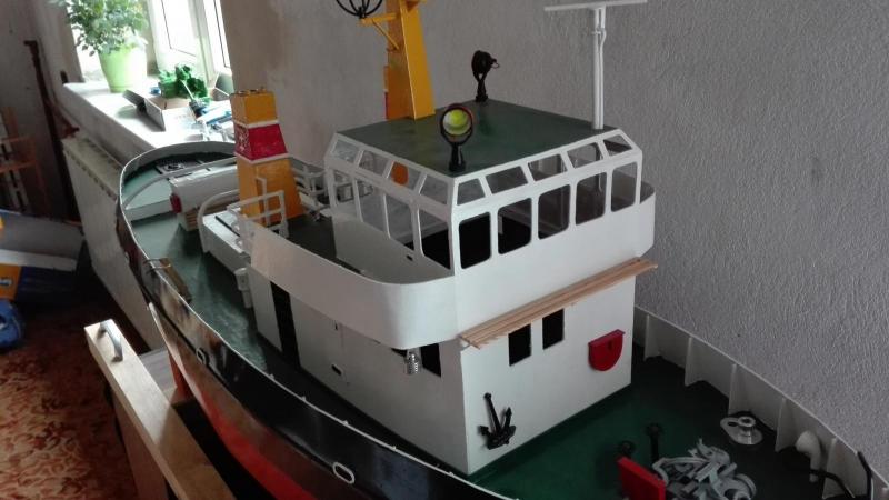

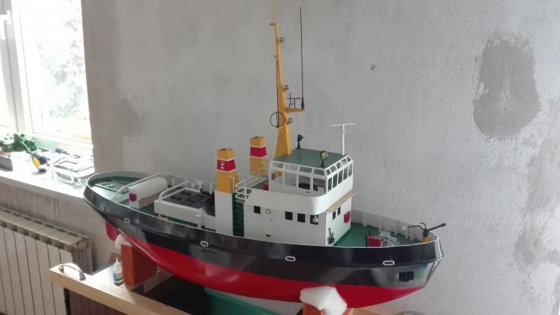

cezar65 Opublikowano 10 Listopada 2016 Opublikowano 10 Listopada 2016 Łukasz 94, pokaż zdjęcia tego Atlasa , w skali 1:25 to powinien mieć śrubę napędową o średnicy 122mm .
Łukasz94 Opublikowano 11 Listopada 2016 Opublikowano 11 Listopada 2016 Dokładnie, według planów powinno być ponad 120mm, ja jednak z racji tego że było zawachanie czy modelu nie wyrzucić, na szybko zamówiłem największą śrubę jaką znalazłem i inne podzespoły, nawet nie dbałem o szczegóły przy skończeniu atlasa i wyszło co wyszło, ale gotowe pływa nawet nie wygląda źle, o ile jest daleko od brzegu ;D musze się też przyznać że wszystko zaczęło się od Pana bloga o budowie modeli i tu mój wielki szacunek, chciałbym chociaż w 10% tak potrafić odwzorowywać szczegóły. Pare zdjęć Czego brakuje widać z daleka, a porównując z modelem wykonanym przez Pana Cezarego (prosze mnie poprawić jeśli źle napisałem imię) to nie ma co porównywać
cezar65 Opublikowano 11 Listopada 2016 Opublikowano 11 Listopada 2016 Bardzo mi miło że mój blog był dla Ciebie inspiracją . Nie masz czego się wstydzić , znajdż mi 21 latka który coś takiego jak Ty zbudował , nie znajdziesz tak łatwo , no chyba że w Braniewie. Na pewno kolejny model będzie jeszcze lepszy.
