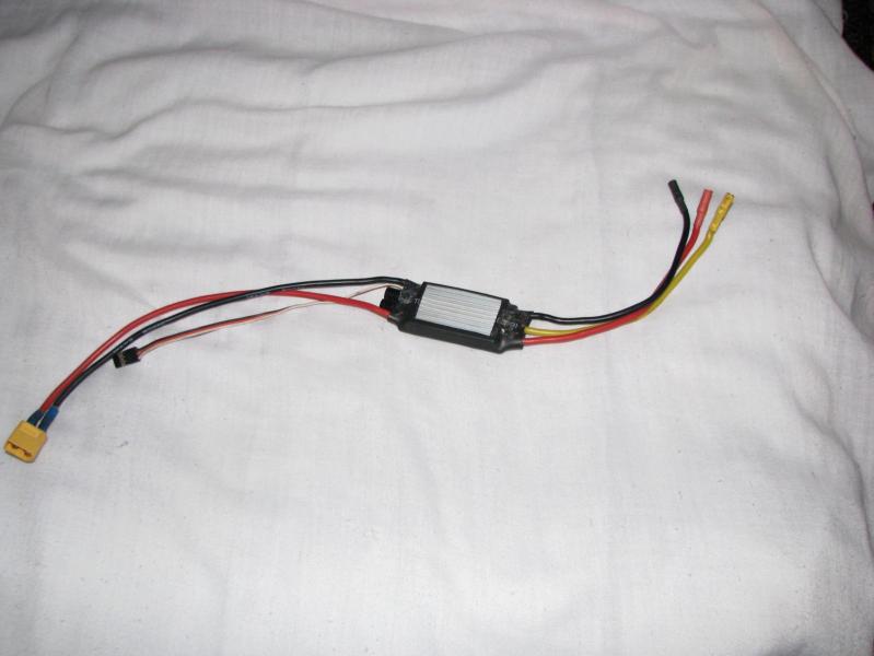

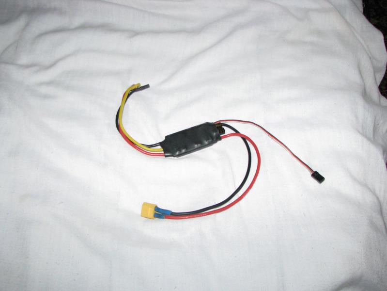

BRoman Opublikowano 25 Września 2016 Opublikowano 25 Września 2016 Regulator bez nazwy. Pracuje bardzo fajnie z silnikiem RAY 3848 900 . Problem polega na tym, że ten regulator pracował w styropianowym odrzutowcu i nie ma zaprogramowanego hamulca. Da się to jakoś pokombinować ?
