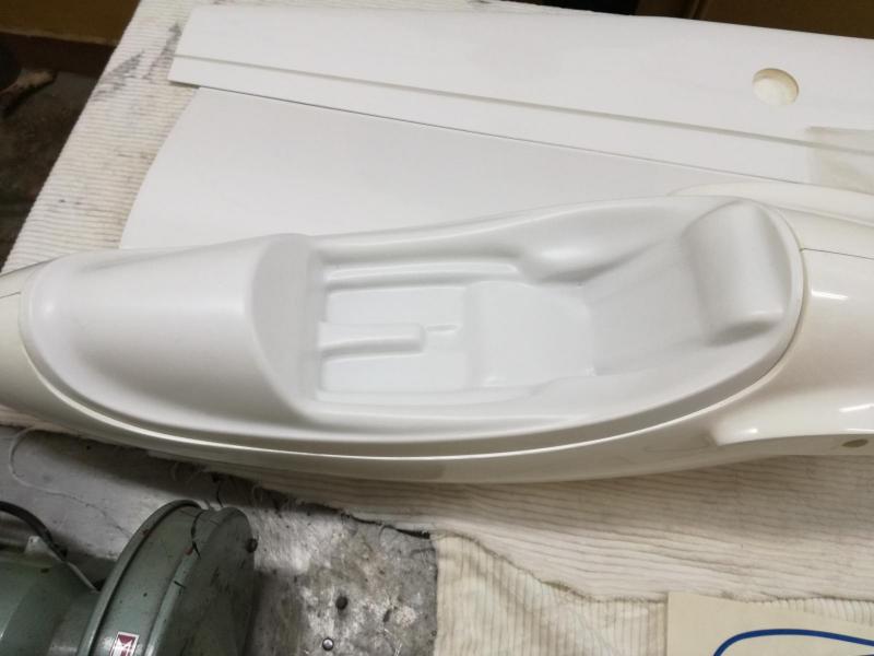

Serdecznie witam Kolegów modelarzy.
Jestem młodym i niedoświadczonym modelarzem. Swoja przygodę z modelarstwem zacząłem 2 lata temu, ale pomińmy ten fakt.
Od kilku dni stałem się szczęśliwym posiadaczem makiety szybowca ASW 28 4,2m GFK. Jest to bardzo piękna maszyna, którą pragnę ulotnić za wszelka cenę.

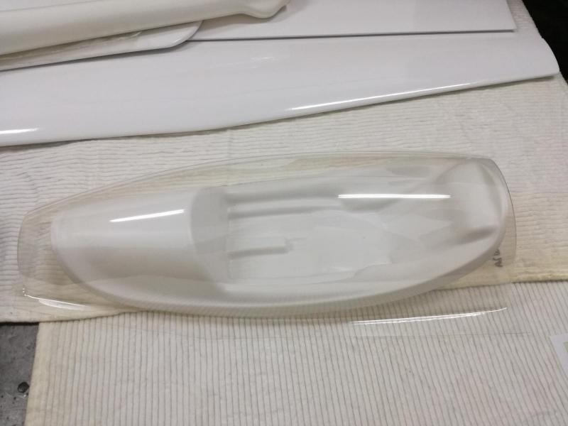

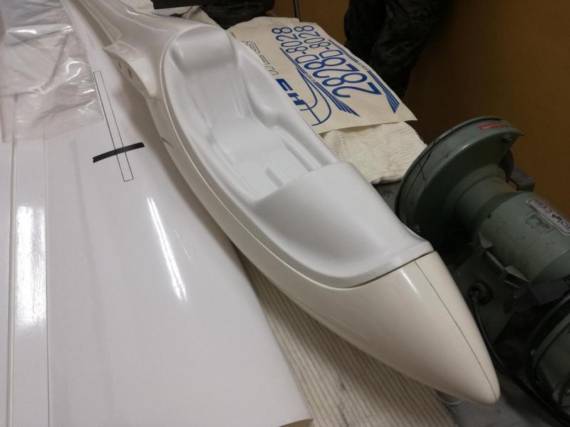

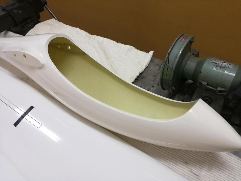

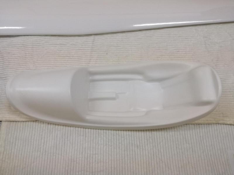

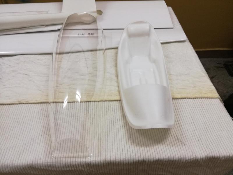

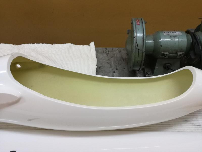

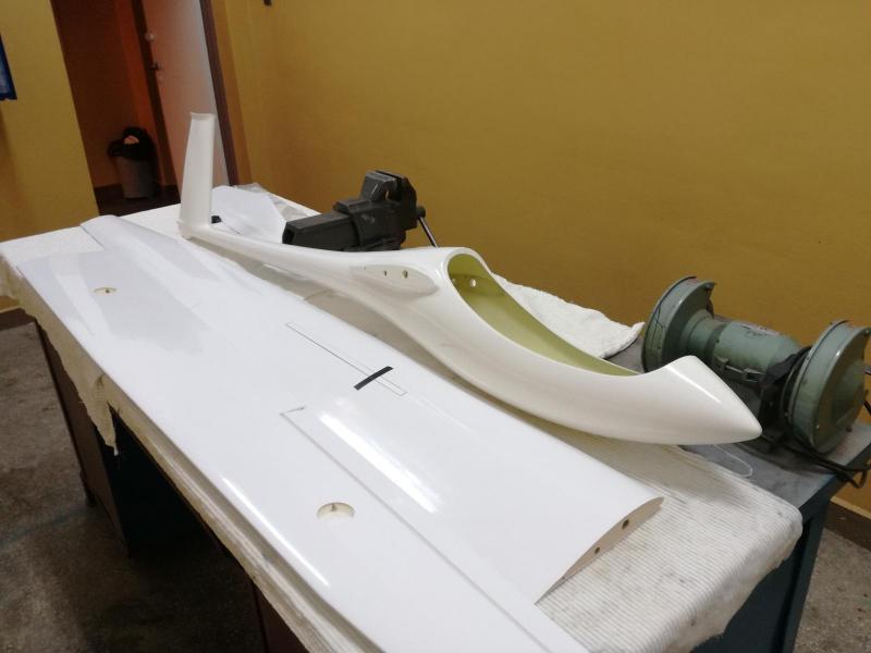

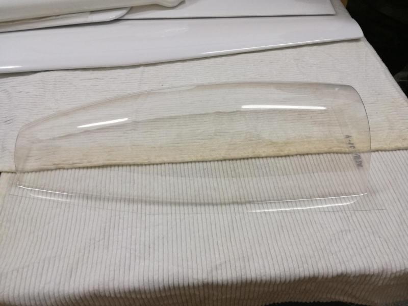

Potrzebuję pomocy przy złożeniu  tego olbrzyma. Mianowicie napotkałem przeszkodę z kabinką. Nie potrafię zmontować jej w całość. Wydaje mi się, że brakuje tam jakiejś ramki lub czegoś podobnego.
Dołączam kilka fotek, które pomogą w wyjaśnieniu kłopotu.
Proszę o pomoc i pozdrawiam.
Marcin.
Witam,  no raczej nic nie brakuje tylko trzeba spasować owiewkę z tym elementem maskującym wyposażenie, skleić to do kupy i  powinno być ok. Jak na początkującego modelarza to porwałeś się na ciut za duży model. Czym do tej pory latałeś?
Wojciech ma rację. Wygląda na to, że szybę po docięciu obrzeża można połączyć z tym "wnętrzem kabiny", ew. traktować oddzielnie (ja bym skleił, oczywiście wcześniej wsadzając tam pilota). Samą zaś ramkę, lepiej powiedzieć obrzeże osłony, można namalować albo nakleić z białej folii.

W nawiązaniu do kabinki to wydaje Ci się, że to wszystko? Jakoś słabo to pasuje do siebie. Zdaje mi się, że jakaś ramka powinna tam być. Jest to za delikatne jak na mój gust.

Może i macie rację. Dokładnie wyciąć, spasować, wyposażyć kabinę i zakleić. A obrzeże okleić folią albo pomalować.
