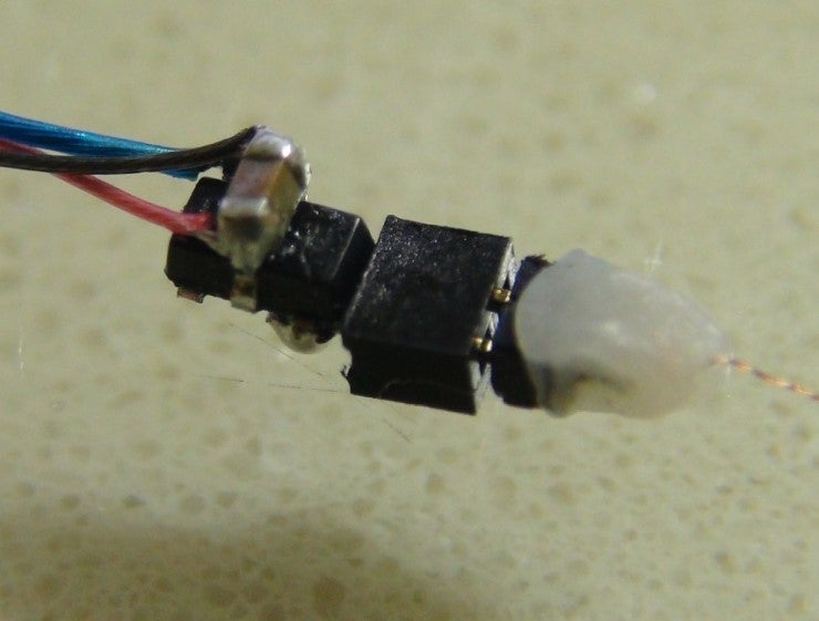

Servo signal to Actuator converter (tiny10)  -  projekt mikrokonwertera sygnału serwa na sygnał siłownika SM (Magnetic R/C Actuator), umożliwiający wykorzystanie tradycyjnej aparatury R/C do sterowania mini / mikroelektrykami RC, gdzie zamiast typowych serw, jako mechanizmy wykonawcze stosuje się małe i lekkie siłowniki SM. Autorem jest użytkownik rcgroup o nicku: jjifar z Korei Południowej. W projekcie udostępniony jest kod źródłowy w assemblerze i plik hex do zaprogramowania mikrokontrolera. Prosty mikrokonwerter zrobiony "na pająka" (zawiera tylko 3 elementy ATTINY10 w obudowie SOT23/6, kondensator i złączkę z rastrem 1mm do podłączenia cewki actuatora):
(nie trzeba płytki drukowanej) do wykorzystania z miniodbiornikami RC, które obsługują tylko serwa (nie mają wyjścia na actuatory) . Poniżej konwerter podlutowany 3-żyłowym kabelkiem do wyjścia serwa w mikroodbiorniku (rezystancja cewki siłownika nie może być mniejsza jak 80 omów):
