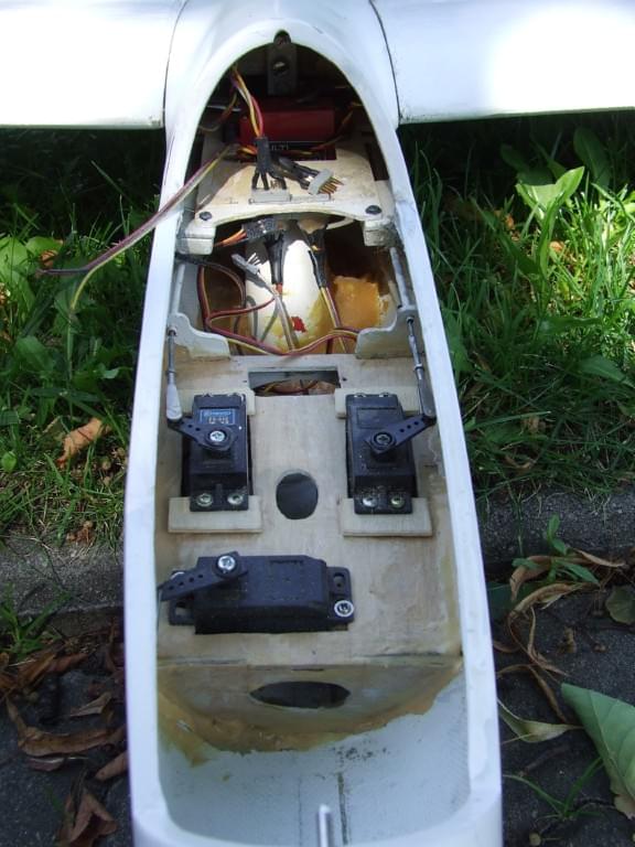

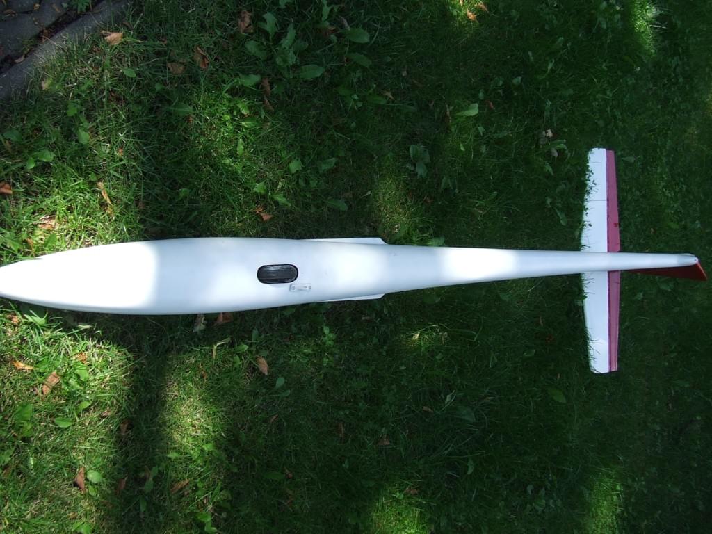

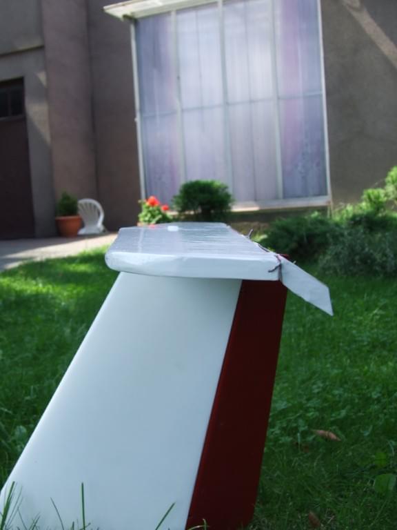

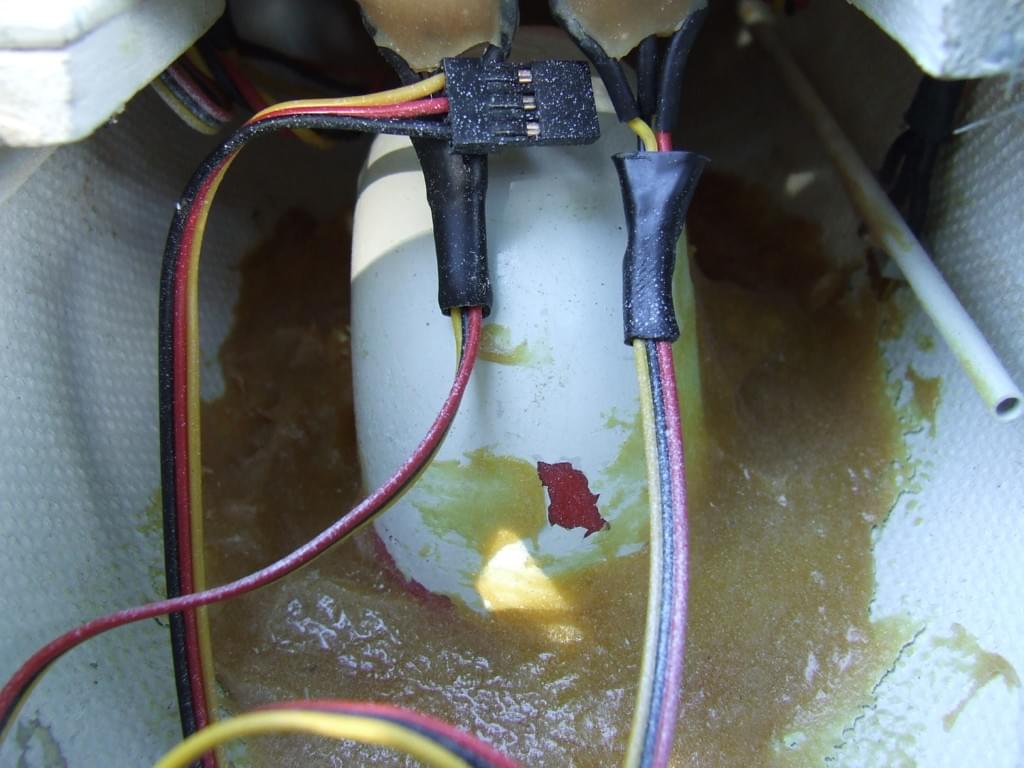

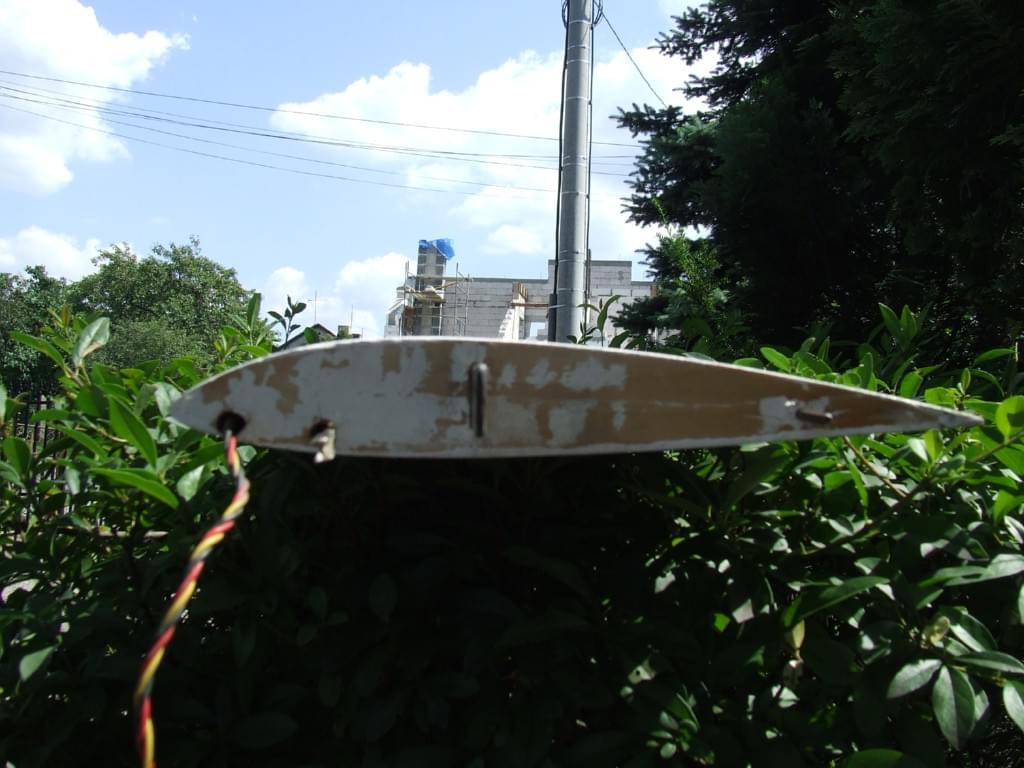

Marcin Opublikowano 28 Lipca 2008 Autor Opublikowano 28 Lipca 2008 A więc po kolei: tikicaca, gdybyś od W-wy po niego jechał to byłoby to niezłe poświęcenie Ja musiałem zrobić ponad 500km po niego andrzejsq, Kilka zdjęć na końcu postu SCRUBBY, tutaj może być problem. Tzn u nas w Rudzie Śl. są porządne i duże holowniki, tylko ja zwykle latam wtedy, gdy one nie latają Plan jest dość diaboliczny - 1000 W mocy, 6s1p Life, 80A ESC i jakiś Turnigy najprawdopodobniej ze śmigłem składanym 17x10 albo i większym. Druga opcja - zbocze. Na koniec kilka zdjęć z komentarzem. Model w końcu dostał statecznik - zrobiony z deski balsowej 8mm, podlaminowany w paru miejscach. Mocowany na śrubę nylonową M5 oraz wkręt M3 ustalający polozenie statecznika. Ogólny kształt i wygląd modelu mamy więc już załatwiony. Rzut oka na wnętrze kadłuba. Jedno serwo obsługujące wysokość to Conrad 03, serwo kierunku oraz wyczepu - nieznanej firmy. Co prawda chodzą dobrze, jednak wolałbym tutaj nie ryzykować. Planuję jakies serwa FUTABY - myślałem o modelach S3003 na kierunek i wyczep oraz S3050 BB MG na wysokość. W głębi kadłuba widzimy zabudowane, nie chowane, koło oraz wtyki do podłączenia kabli serw lotek. Poza tym potężne wielkościowo serwo Multiplexa oraz otwór na drugie tej wielkości. Podejrzewam, że te serwa obsługiwały hamulce - popychacze widoczne na zdjęciu. Za serwem widzimy mechanizm łączenia skrzydeł - 3 śruby, które, po skręceniu, ściągają ze sobą dźwigary skrzydeł w bagnetach zapobiegając ich rozsunięciu w czasie lotu. Rzut oka na przód modelu. W dziobie widzimy prosty mechanizm wyczepu oraz, co ciekawe, zatrzask kabinki znajdujący się z przodu modelu. :? Na koniec rzut oka na kadłub z profilu oraz z dołu, jak również na profil skrzydła - ktoś wie jaki to jest? I ostatnie fotki na dziś to porównanie moich 3 jak na razie szybowców: ... Teraz tak... z tym silnikiem to na serio mówione było. Aktualny problem jest najwiekszy z wywazeniem modelu - około 600g ołowiu w dziób żeby model wyważyć. Planuję więc dać mu 250g pakiet odbiornika NiCd co już choć trochę zmniejszy balast. Na więcej nie mam pomysłu. Wie ktoś jak zrobić/gdzie dorwać/ folię na kabinkę, ale dymioną lub niebieską?

meteor Opublikowano 28 Lipca 2008 Opublikowano 28 Lipca 2008 na Twoim miejscu spływ statecznika poziomego spiłował bym trochę, a raczej chodzi o klapkę, zrobiłbym na kształt trójkąta (tak jak spiłowany jest kierunek) zyska na wyglądzie i skuteczności
Marcin Opublikowano 28 Lipca 2008 Autor Opublikowano 28 Lipca 2008 meteor, Rafał B. mnie tutaj ostro prześladuje za ten statecznik - jutro będę w cyber fly albo gdzieś bliżej zamawiał wycięcie rdzeni styro pod profil NACA 0007 to będzie już ladnie wyglądało.
