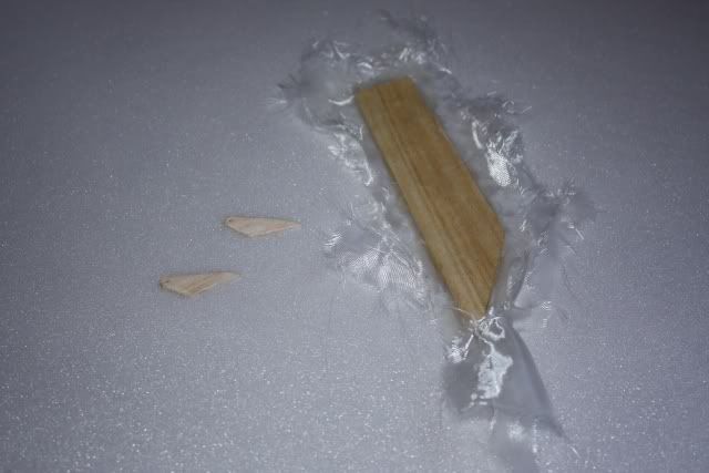

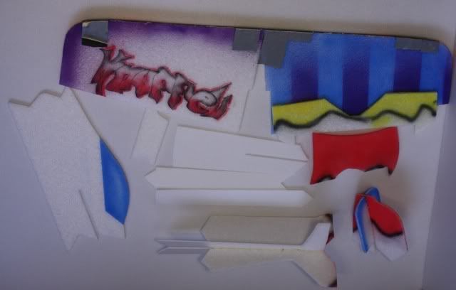

Zaczęło się tak:

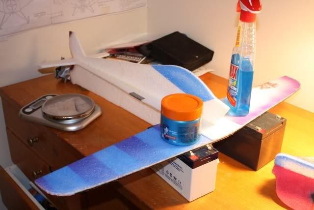

Potem dalej szło

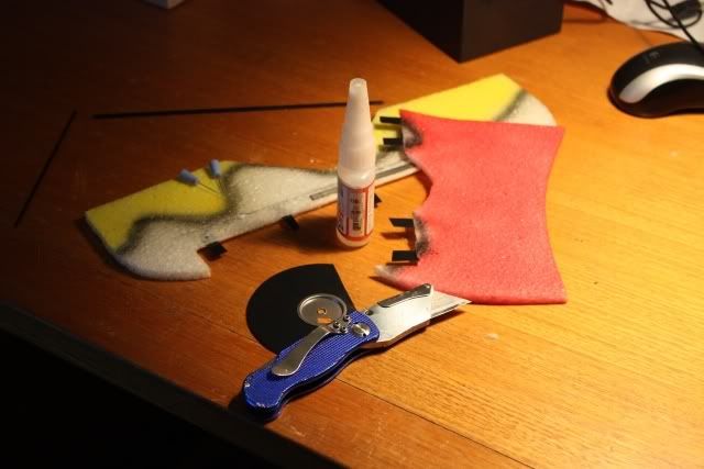

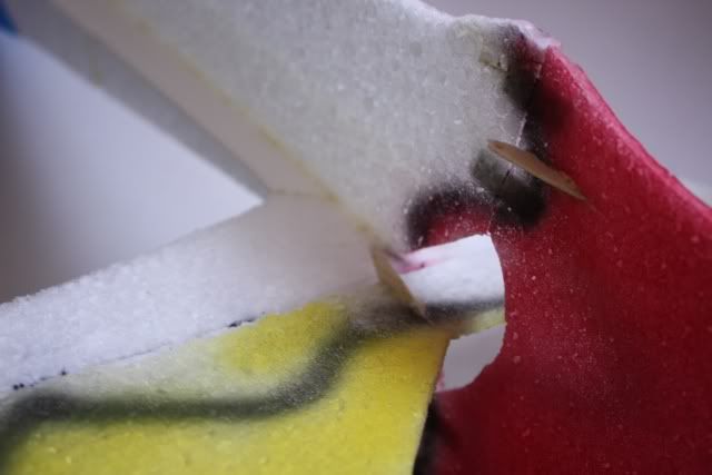

Zawiasy dyskietkowe wklejane na CA
Dźwignie z laminowanej balsy (sklejki cieniutkiej nie było)

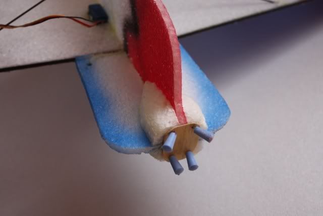

Łoże to samo co i dźwignie tylko że epp za łożem :D

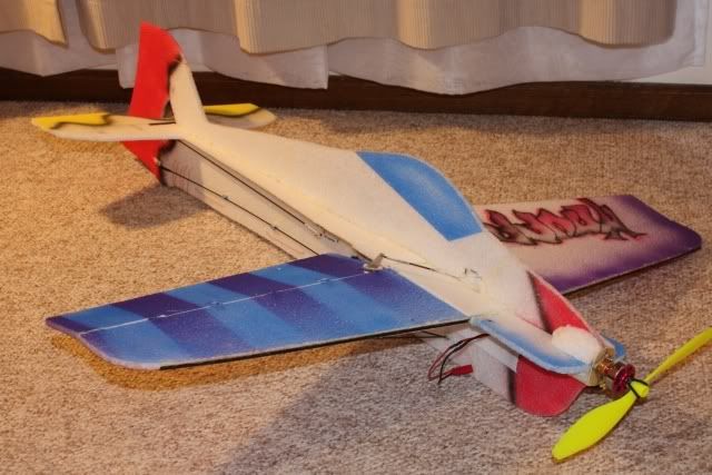

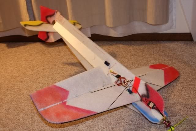

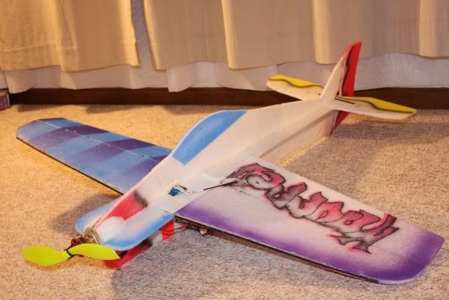

A tak w całości
Waga do lotu 180g z aku, wiem ciężko, można lżej ale to epp, nie zależało mi aż tak bardzo na wadze, następny będzie full depron. Mimo wagi model bardzo ładnie lata, fajnie się prowadzi, robi zawisy i pięknie kręci beczki.

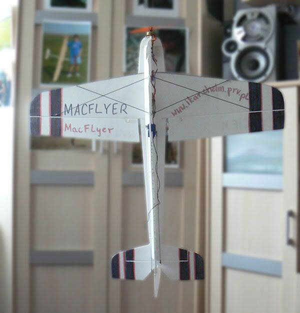

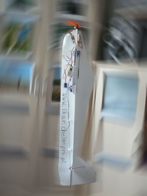

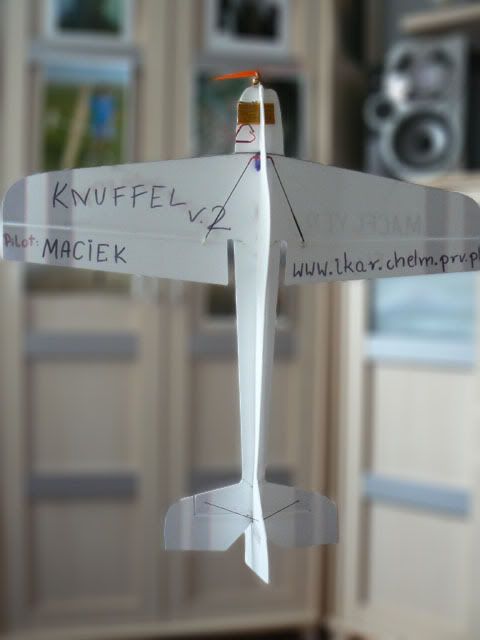

tez zrobiłem knuffla ostatnio, waga 140g z 460pakietem, fakt beczki kreci szybko ale lepiej mi się lata clikiem, bo jest hm jakby to ująć, bardziej precyzyjny wolniejszy, no a knuffel to sie można nieźle powygłupiać. mam filmiki z lataniu po domu to może jakiś film zmontuje i wrzucę :twisted:
