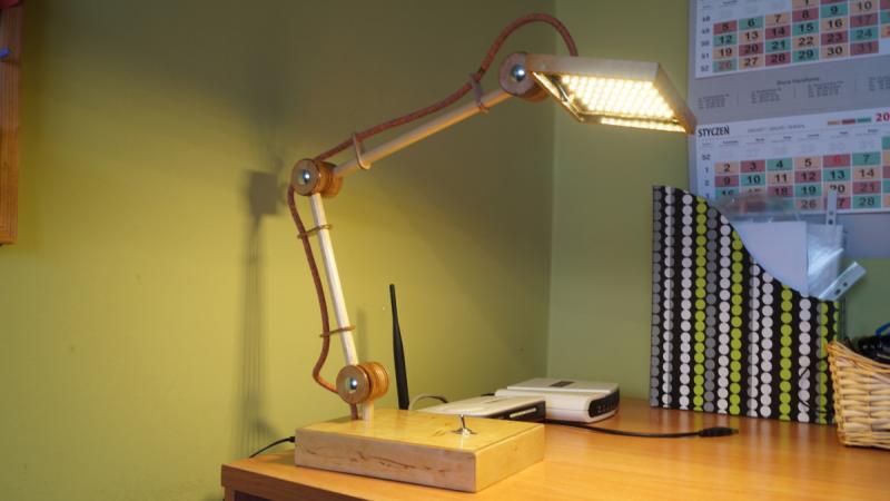

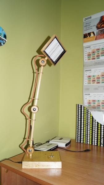

Dawno nic nie pisałem i zachęcony wpisem Bartka (tego od legendarnego "podkładowego" Korsarza co już zasługuje na statut latającej legendy;) ) zamieszczam kilka zdjęć lampki LED na biurko w wersji DiY. Pomysł samej żarówki zaczerpnąłem z youtube'a a reszta narodziła się już w głowie ;)

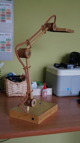

Lampka wykonana w większości ze sklejki począwszy od grubości 3 mm po przez 4 mm, 6 mm i 10 mm ... czyli co się walało po warsztacie. Jedyny zakup to dekoracyjny przewód w bawełnianym oplocie, paski LED (zużyłem 66 cm paska), włącznik dźwigniowy, 3 śruby zamkowe wraz z podkładkami i nakrętkami motylkowymi oraz wałek sosnowy fi 12 mm.
Oczywiście lampka posiada regulację jak na lampkę biurkową przystało ;)

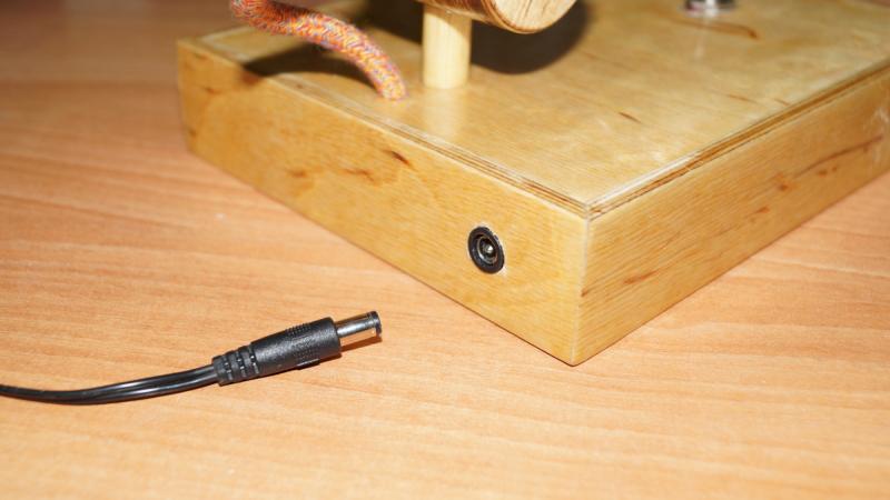

W dolnej podstawie zrobione gniazdo pod zasilacz 12 V (walał się po kątach więc się do czegoś w końcu przydał ;)

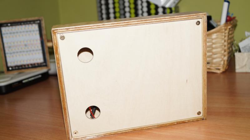

Podstawa od spodu zabezpieczona kawałkiem płyty ze sklejki przed dostępem osób trzecich do włącznika ;)

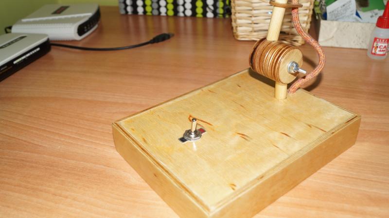

włącznik dźwigniowy

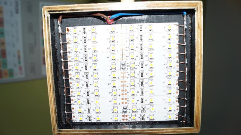

Szybki rzut oka na "żarówkę"
Co do materiałów i samych kosztów :
- sklejka - była w warsztacie więc nie liczę
- wałek sosnowy drewniany fi 12 mm długość 1 m ... market budowlany cena 8 PLN
- przewód ozdobny 2x0,75 w bawełniany oplocie 15 PLN
- włącznik dźwigniowy 1,5 PLN
- 1 metr paska LED w granicy 15 PLN
- śruby zamkowe wraz z nakrętkami motylkowymi jakieś 3 PLN
- zasilacza nie liczę bo leżał w domu
łącznie : 42.50 PLN ... satysfakcja posiadania lampki jedynej takiej na świecie bezcenna :P

Kapitalna!
Masz na biurku wyjątkową, jedyną w swoim rodzaju i najzwyczajniej w świecie estetyczną ładną rzecz.
No i ta duma. :)
Bardzo lubię drewno, nawet jeśli to sklejka. Pociągnięte lakierem, dostaje dodatkowego uroku.
A koszt faktycznie szokujący;)
