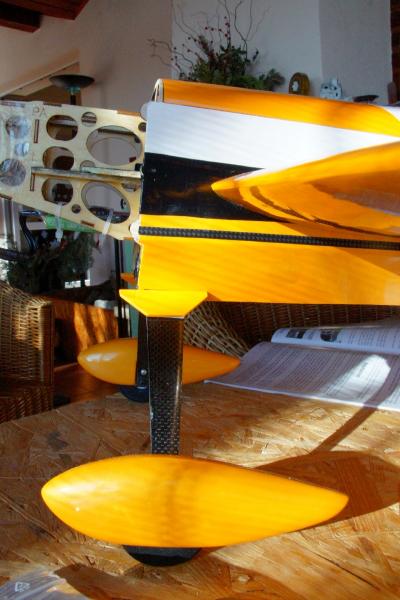

KRY3 Opublikowano 22 Stycznia 2017 Autor Opublikowano 22 Stycznia 2017 Żeby nie było, że nic się nie dzieje w temacie, to parę zdjęć z postępów prac - montaż napędu oraz przymiarka maski, śmigła i kołpaka

KRY3 Opublikowano 29 Stycznia 2017 Autor Opublikowano 29 Stycznia 2017 Kolejna, jak już zapewne zauważyliście, co tygodniowa porcja zdjęć z postępów "prac" przy modelu. Zostały zamontowane popychacze węglowe oraz generatory Vortex na skrzydłach /ciekawe czy poza wyglądem coś wniosą do własności lotnych modelu ?/. .... i mam pytanie techniczne do Kolegów - w obecnym układzie na lotkach nie uzyskuję maksymalnego zalecanego przez producenta wychylenia 45 st. ( brakuje kilku stopni), co lepiej z punktu technicznego - zwiększyć end point w aparaturze np. do 120% czy zmienić mechanicznie na orczyku mocowanie popychacza ?
grzegorzp Opublikowano 29 Stycznia 2017 Opublikowano 29 Stycznia 2017 Zawsze najpierw mechanicznie widzę że nie dałeś popychacza na ostatnią dziurkę od strony serwa lotki, przesuń to na koniec dźwigni i będziesz miał pewno więcej niż 45 stopni.
M.Ch. Opublikowano 30 Stycznia 2017 Opublikowano 30 Stycznia 2017 Miło popatrzeć na relację ze składania! Tak jak Poprzednik napisał - zawsze najpierw mechanicznie. Tu jeszcze trochę informacji: http://www.rmfm.club/article_setup_rl.php http://www.modelairplanenews.com/blog/2012/02/09/total-control-the-right-way-to-set-up-servos/ Co do Vortexów - na bank coś dadzą, ale nie poczujesz różnicy - bo już je wkleiłeś. Ja latałem bez SFG, ale w tym roku założę je do dwóch moich modeli. Tylko jest to inny typ niż u Ciebie - większe i tylko na końcach skrzydeł. Turbulizatory podobno też poprawiają aerodynamikę, np.: https://www.lindinger.at/de/flugzeuge/modelle/kunstflugzeuge/premier-aircraft-mamba-70cc-arf-doppeldecker Tylko w razie kreta... jak tą krawędź natarcia odbudować...
Viper Opublikowano 30 Stycznia 2017 Opublikowano 30 Stycznia 2017 Bodajże w extrze 260 PA najpierw latałem bez generatorków, potem z. Czuć różnicę na plus Był taki film na YT, bodajże jakaś cessna (prawdziwa). Na skrzydłach zamontowano nitki by oceniać przepływ powietrza, latano z róznymi prędkościami aż do granicy przeciągnięcia i widać było że tuż przed nitki pokazywały całkowicie nieuporządkowany przepływ powietrza na skrzydle. Po zainstalowaniu niewielkich generatorków, prędkość przeciągnięcia zmalała, a przepływ powietrza na skrzydłach był dłużej uporządkowany. A co do serw, to zdecydowanie, maks mechanicznie, ile fabryka dała, a potem w aparaturze możesz ograniczać. Ja dla przykładu mam w aparaturze flight mode 1 do startu/lądowania i wychylenia najmniejsze, potem flight mode 2 pośredni i FM 3 z maksymalnymi wychyleniami. Zaczynam oblot od 1 i w miarę tego jak mi się lata i jak model ustawiony przechodzę na 2. Jak już się wczuję latam na 3.
PawełA Opublikowano 30 Stycznia 2017 Opublikowano 30 Stycznia 2017 Kolejna, jak już zapewne zauważyliście, co tygodniowa porcja zdjęć z postępów "prac" przy modelu. Zostały zamontowane popychacze węglowe oraz generatory Vortex na skrzydłach /ciekawe czy poza wyglądem coś wniosą do własności lotnych modelu ?/. DSC00261#1.jpgDSC00268#1.jpgDSC00272#1.jpgDSC00273#1.jpgDSC00270#1.jpg .... i mam pytanie techniczne do Kolegów - w obecnym układzie na lotkach nie uzyskuję maksymalnego zalecanego przez producenta wychylenia 45 st. ( brakuje kilku stopni), co lepiej z punktu technicznego - zwiększyć end point w aparaturze np. do 120% czy zmienić mechanicznie na orczyku mocowanie popychacza ? Generatory Vortex dają sporo przy małych prędkościach. Te na końcówkach skrzydeł są dobre przy latania na nożu.
