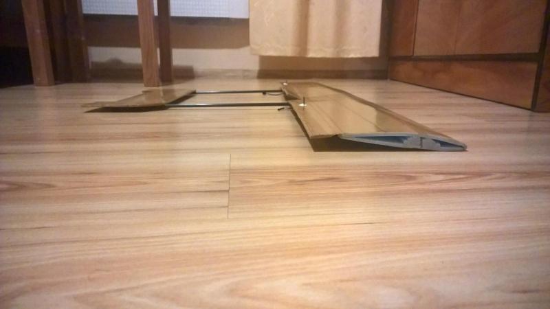

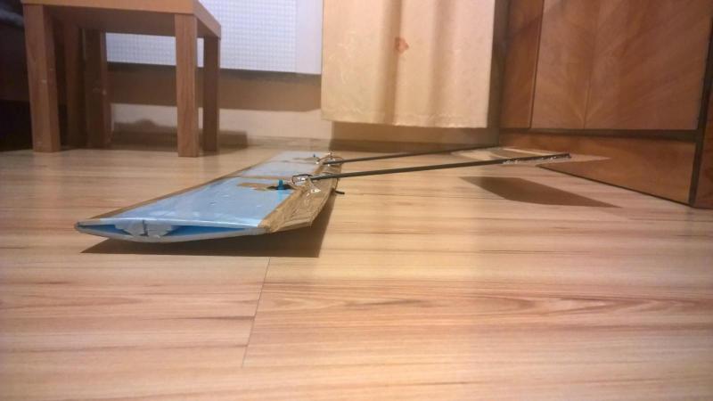

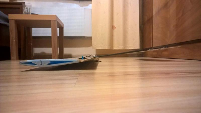

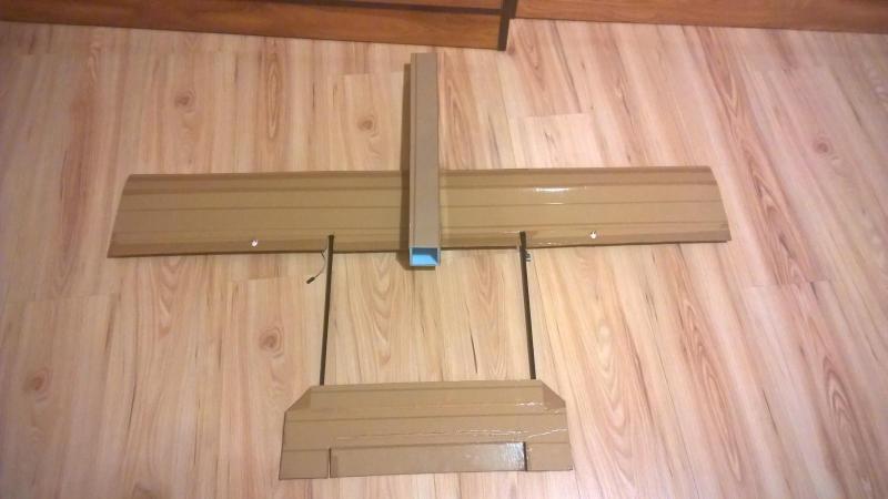

Na tapecie pojawił mi się temat zaklinowania skrzydeł i statecznika poziomego.
poniżej zdjęcia przedstawiające jak to obecnie wygląda, a wygląda, "o Kurczę" chyba źle.

- którą częścią dać go teraz do góry, tu mam na myśli właśnie kąt zaklinowania skrzydła-statecznik. niebieska część pokryta przeźroczystą taśmą jest bardziej płaska, (skrzydło zostało przeze mnie za bardzo naciągnięcie przy składaniu i powstał profil podwójnie wypukły nie symetryczny. coś na kształt 15% - 5% (ale mniejsza o to))
czy uznać ze góra modelu jest "niebieska" czy "szara"
proszę was drodzy koledzy o porady. może także co innego wam rzuciło się w oczy :)
z góry bardzo dziękuję :)

chodzi mi o to ze w mojej konstrukcji chyba popełniłem błąd i nie wiem czy gdy teraz dam stateczniki pionowe tak aby były one skierowane do góry względem tego ze powierzchnia nienieska bedzie skierowana w dol. Czy w ten przypadku zaklinowabie statecznika do skrzydeł na kącie negatywnym nie wpłynie zle ba właściwości lotne.
a odwrócenie tego tzn niebieska powierzchnia skrzydeł do góry da mi kat pozytywny. Ale skrzydła będą bardziej wypukle w dol. Nie wiem do konca co mam teraz zrobić.. :/
(...) Nie wiem do konca co mam teraz zrobić.. :/
Najlepiej zacząć od nowa. Teraz masz skrzydło go góry nogami. Teraz niebieski masz dół. Można to poprawić zmieniając zaklinowanie i jakoś by to poleciało. Jednak przy tej konstrukcji chyba łatwej zacząć od początku.
Jak sam zauważyłeś, z winy kątów toto nie poleci.
no i właśnie tak zrobię. dzięki za potwierdzeniemoich błędów człowiek się na nich uczy.
