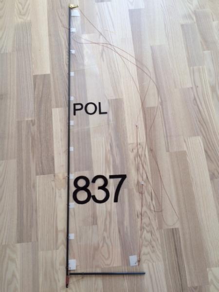

ostry_gl Opublikowano 18 Maja 2017 Autor Opublikowano 18 Maja 2017 Cześć, Łódka otrzymała na grocie numer 837 Pozdrawiam, Łukasz
