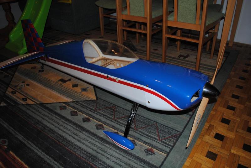

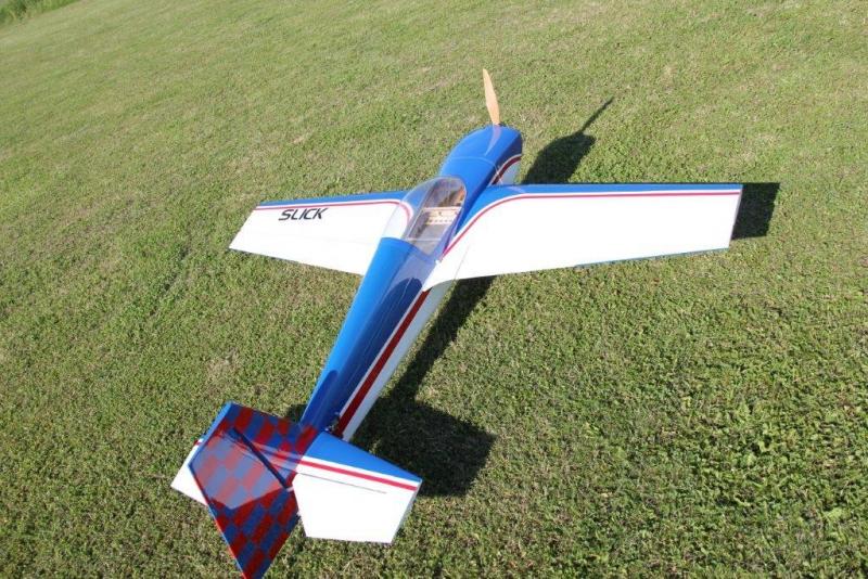

diabolo Opublikowano 1 Marca 2017 Opublikowano 1 Marca 2017 Witam Nowy sezon zbliża się wielkimi krokami dlatego długo się nie zastanawiałem nad tym modelem tym bardziej że slick'ów jest mało na lotniskach a wygląd mi przypadł do gustu klasyczny ARF oczywiście wyprodukowany w Chinach jak większość tego typu modeli. Według mnie wykonanie jest na przyzwoitym poziomie po prostu nie ma niespodzianek w postaci krzywych czy źle spasowanych elementów. Model będzie delikatnie odchudzony czyli podwozie i kołpak węglowy itp więc waga na pewno się będzie zmieniać Do lotu myślę że zejdę do poziomu 4300g Co do elektroniki to w planach jest następująco: Silnik Dualsky XM6350EA-9 Regulator YEP 100A lotki XQ Power XQ-4013D kierunek XQ Power XQ-4016D wysokość jeszcze nie wiem zasilanie awioniki 2s + power box digi switch model gotowy do oblotu waga 4030g z baterią

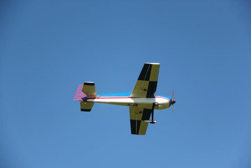

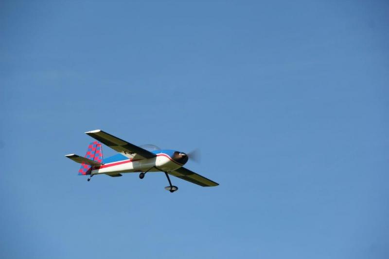

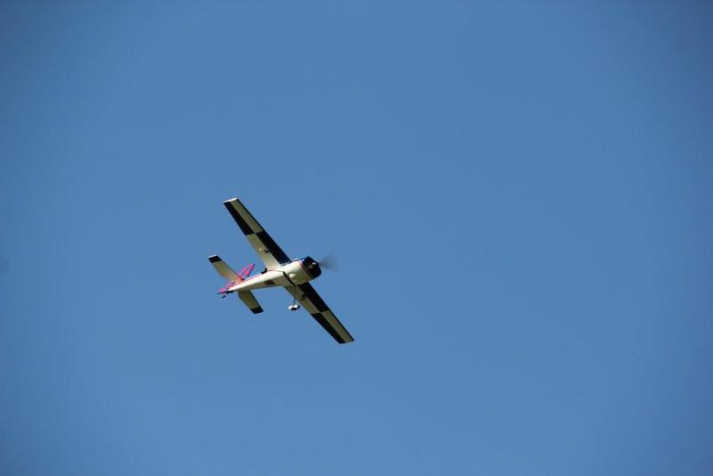

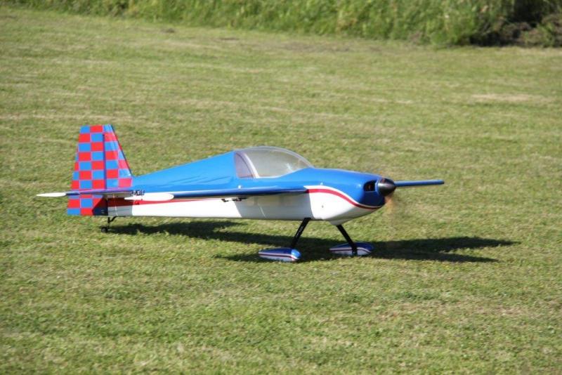

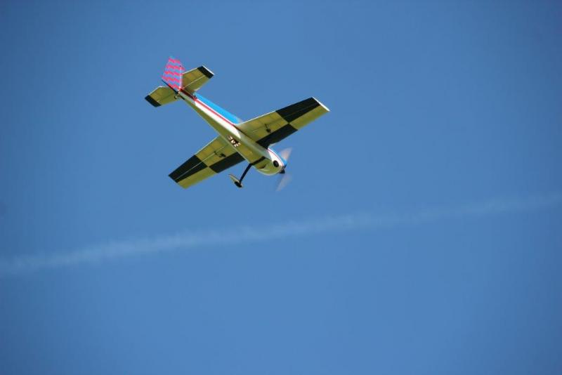

diabolo Opublikowano 4 Czerwca 2017 Autor Opublikowano 4 Czerwca 2017 Fotki z wczorajszego oblotu niestety nie przymocowałem owiewki koła tak jak książka pisze i zgubiłem w locie wrażenia super pozytywne, waga robi swoje i mimo cięższego ogona nie było źle
Viper Opublikowano 5 Czerwca 2017 Opublikowano 5 Czerwca 2017 Piękna waga O ile to jest ten Slick, o którym kiedyś czytałem, to zdaje się, że model ze sporym potencjałem. Napisz coś więcej, jak lata. Widziałem, że poszukujesz owiewek na koła, największe jakie mam luzem, to białe laminatowe długości 17 cm, jeśli byś reflektował to daj znać.
diabolo Opublikowano 5 Czerwca 2017 Autor Opublikowano 5 Czerwca 2017 Tak naprawdę zrobiłem jeden 6min lot, bo nie miałem "większej" baterii i nie ryzykowałem odchudzałem ile się dało i efekty są, ale o właściwościach 3D napiszę jak dojdą do mnie 2 nowe cięższe pakiety Teraz mogę powiedzieć jedynie to, że czuć tą lekkość w powietrzu i mocy jest ze sporym zapasem ps 17cm trochę za małe fabryczne mają 22

diabolo Opublikowano 20 Czerwca 2017 Autor Opublikowano 20 Czerwca 2017 Czesc Dam znać jutro lub w czwartek, bo jeszcze nie latałem na nowych bateriach węglowy kołpak 20g vs 58g węglowe golenie 96g vs 174g wszystkie śruby, podkładki i nakrętki aluminiowe lub tytanowe aluminiowe piasty lekkie koła 21g vs 43g (5mm mniejsza średnica)

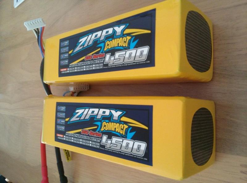

irek zet Opublikowano 11 Lipca 2017 Opublikowano 11 Lipca 2017 Czesc Dam znać jutro lub w czwartek, bo jeszcze nie latałem na nowych bateriach węglowy kołpak 20g vs 58g węglowe golenie 96g vs 174g wszystkie śruby, podkładki i nakrętki aluminiowe lub tytanowe aluminiowe piasty lekkie koła 21g vs 43g (5mm mniejsza średnica) I jak tam poszły loty na nowych pakietach i co to za pakiety? Czekamy z niecierpliwością na newsy.
diabolo Opublikowano 11 Lipca 2017 Autor Opublikowano 11 Lipca 2017 I jak tam poszły loty na nowych pakietach i co to za pakiety? Czekamy z niecierpliwością na newsy. Niestety nie miałem jeszcze okazji na testy każdą wolną chwile spędzam na treningu F3A baterie to zippy 4500mah 35c
