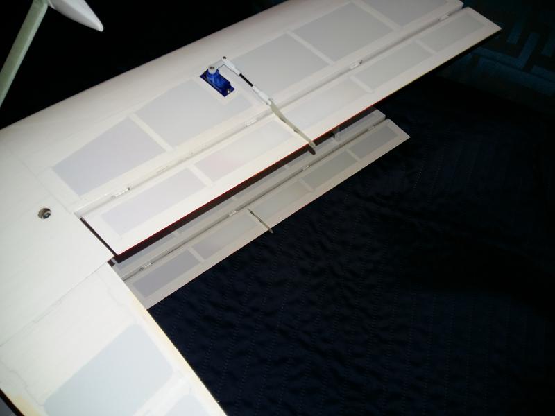

Jarek1925 Opublikowano 10 Marca 2017 Opublikowano 10 Marca 2017 Witam, Chciałbym się dowiedzieć czy w 130cm depronowym RWD 5 do poruszania lotkami można zastosować jedno 9g serwo czy już lepiej dać dwa oddzielne każde odpowiadające za jedną lotkę? Dodaję zdjęcie dla podglądu czy w takim modelu serwo to wytrzyma, Nie jest to model akrobatyczny, nie mogłem znaleźć informacji na ten temat na forum, dziękuję za odpowiedź
TOMEK.CEKALA Opublikowano 10 Marca 2017 Opublikowano 10 Marca 2017 Serwo serwu nie równe jedne może mieć 0,4 kg/cm a inne 1,2 kg/cm, więc wszystko zależy jakie to serwo.
zbjanik Opublikowano 10 Marca 2017 Opublikowano 10 Marca 2017 Jedno serwo może wystarczyć, ale możesz mieć inny problem- masz widać długie, wąskie lotki krawędziowe, napędzane na jednym z końców. Mogą być zbyt wiotkie, żeby przenosić wzdłuż moment wychylający, W efekcie ich skuteczność będzie słaba. bo kąt wychylenia będzie coraz mniejszy. Dlatego jednak pewniej będzie dać dwa, do tego umiejscowione raczej bliżej środka niż na końcu każdej lotki, ale to już nie tak koniecznie- zależy od sztywności lotki jako bryły.
Jarek1925 Opublikowano 10 Marca 2017 Autor Opublikowano 10 Marca 2017 z tego co pamiętam bo nie mam go przy sobie to 1,5kg / Turnigy™ TG9e Eco Micro Servo 1.5kg / 0.10sec / 9g model jak dla mnie jest spory, płat najciennszy nie jest więc łatwo je zmieści, rozwiązanie z dwoma lapiej mi pasowało od samego początku ale z powodu braku doświadczenia nie wiedziałem co lepiej zastosować, dziękuję wszystkim za odpowiedzi Do tego postu załączyłem tylko zdjęcie podglądowe jak myślałem to poskładać ale dla pewności wrzucę 2 serwa na skrzydło i połączę kablem Y i dam je w lustrzanym odbiciu aby wychylały się naprzemiennie i powinno działać
TOMEK.CEKALA Opublikowano 10 Marca 2017 Opublikowano 10 Marca 2017 Takie serwo wystarczy, montaż też nie jest zły do takiego modelu w zupełności wystarczy.
