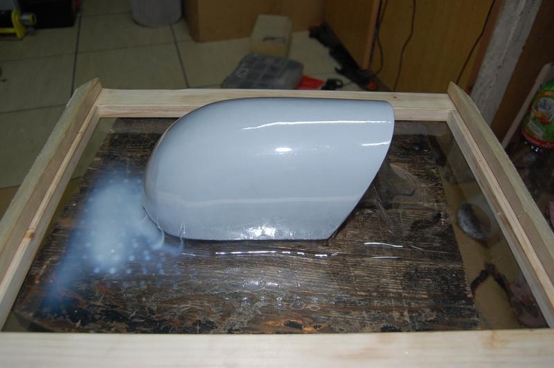

radziu45 Opublikowano 16 Marca 2017 Opublikowano 16 Marca 2017 Witam jak w temacie . Zmajstrowałem sobie takie urządzenie i prubóję wytłoczyć kabinę no i lipa fojia się robi biała a nie chcę się zrobić na tyle plastyczna żeby to zadziałało . No i pytanie czy musi być do tej metody jakaś specjalna folia .

Tomasz D. Opublikowano 16 Marca 2017 Opublikowano 16 Marca 2017 Spróbuj użyć takiej folii. Jest przeznaczona do tłoczenia na ciepło.
Kicior Opublikowano 16 Marca 2017 Opublikowano 16 Marca 2017 To ja dodam, iż materiał którego prawdopodobnie użyłeś to APET.Posiada on mały zakres od momentu kiedy się robi plastyczny do momentu przegrzania. Znacznie wygodniej stosuje się PET-G, w którym ten zakres jest znacznie większy i ryzyko przegrzania jest o niebo mniejsze. Do głębokich wytłoczeń np masek można stosować HIPS, niemniej chyba nie występuje on w kolorze przezroczystym
radziu45 Opublikowano 16 Marca 2017 Autor Opublikowano 16 Marca 2017 To te nazwy APET , PET-G . HIPS to są nazwy handlowe ? W sklepie tak można pytać . A czy PCV nadaje się ?
Kicior Opublikowano 16 Marca 2017 Opublikowano 16 Marca 2017 To co podałem, to typy tworzyw. Nie podawałem konkretnych nazw handlowych, żeby nie nakierowywać na żadnego producenta. Jeśli użyjemy w/w, to sprzedawca powinien polecić nam odpowiedni materiał.
radziu45 Opublikowano 10 Kwietnia 2017 Autor Opublikowano 10 Kwietnia 2017 Witam . Udało mi się kupić tworzywo PET-V i po drugiej próbie wyszło coś takiego .
radziu45 Opublikowano 11 Kwietnia 2017 Autor Opublikowano 11 Kwietnia 2017 No nie jest jakoś super ale jak na pierwszy raz może być .
