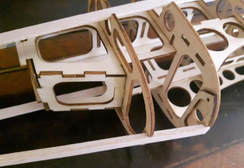

Póki co szału nie ma, skleiłem jedynie klatkę kadłuba. Ale model wydaje się mało skomplikowany, jest szansa, że przed zimową ofensywą go skończę :)

Wracając do Jaka. Moim zdaniem Rusek trochę skopał sprawę. Uważam, że zrobił piękną konstrukcję wystawową które nie nadaje się do latania, bo będzie za delikatna. Przykładowo sekcja ogonowa (stateczniki, i tylne koło) do części kabinowej przymocowane jest za pomocą 5 listewek balsowych 10x4. Na to poszycie balsowe, folia i cześć. A - jeszcze bowdeny...
Jako, że nie wyobrażam sobie, by ileś godzin pracy miało się rozpadać w powietrzy przy ostrzejszym zwrocie, zamierzam trochę wzmocnić konstrukcję. Z pełną świadomością, że będzie troszkę ciężej, ale trudno.
Przede wszystkim nie będę dawał jednolitych listewek balsowych o grubości 4 mm, tylko dwie po 2mm klejone żywicą. Później pójdą jeszcze pręty węglowe po kadłubie pod poszyciem.
Roboty idą pomalutku, nie mając specjalistycznych narzędzi sporo czasu spędziłem wczoraj na cięciu listewek.
Rusek niczego nie skopał. To jest normalna konstrukcja skorupowa, która nie wymaga dodatkowych wzmocnień. Oczywiście każdy może dawać tam wzmocnienia nawet ze stali, tylko po co?
Na przykład dlatego, że model będzie lądować na nie do końca równym lotnisiu trawiastym i nie chciałbym, żeby pękał od skakania po nierównościach. To my jako budowniczowie ponosimy odpowiedzialność za to, że jakiś wrak spada komuś na głowę.
Myślę, że obejdzie się bez stali. Węgiel wystarczy ????

Fajny model. Również uważam że nie są potrzebne wzmocnienia. Miałem jaka 3 w konstrukcji skorupa z balsy 2 mm z napedem spalinowym o podobnej rozpiętości. Latal długo i nic się nie rozpadło wiec raczej węgiel jest zbędny. zresztą nigdzie nie używam węgla i nic mi się jeszcze w powietrzu nie rozleciało a trochę modeli już mam za sobą.
