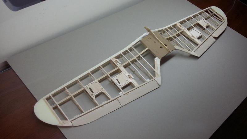

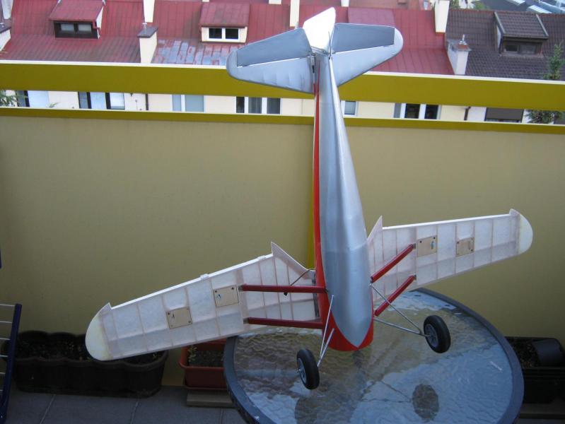

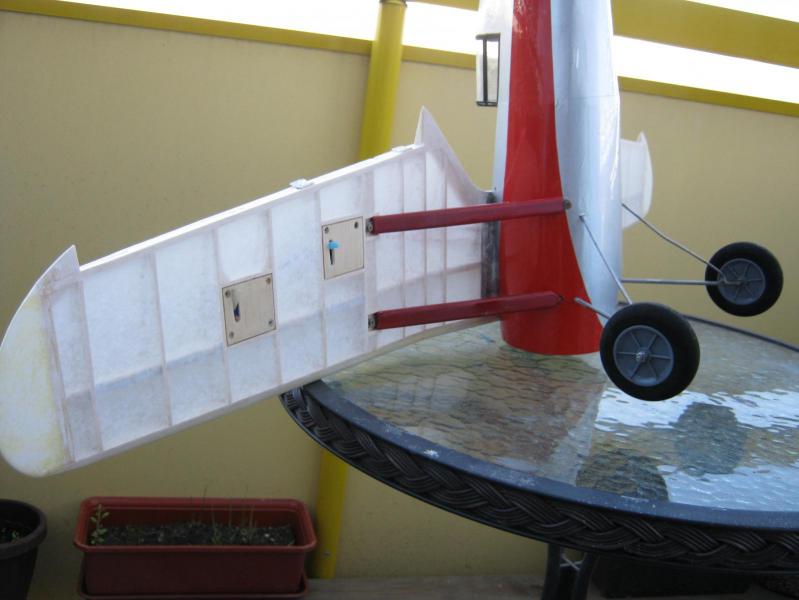

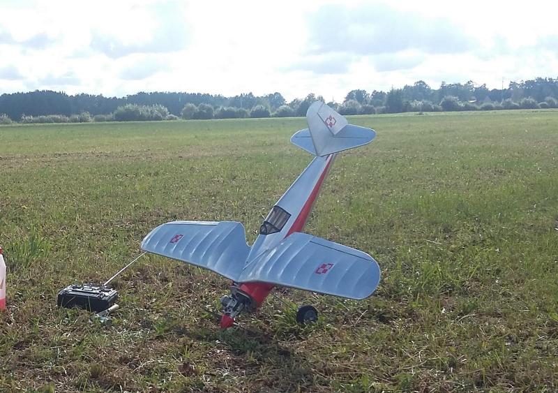

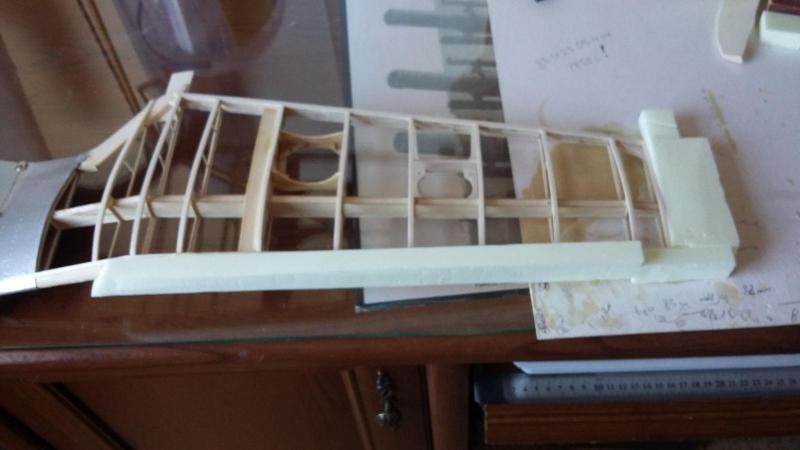

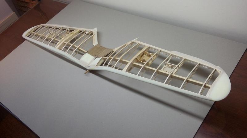

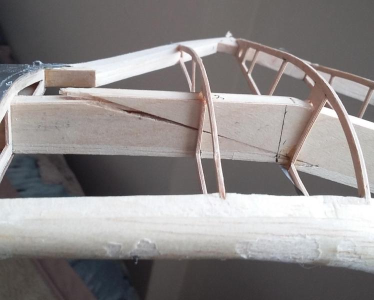

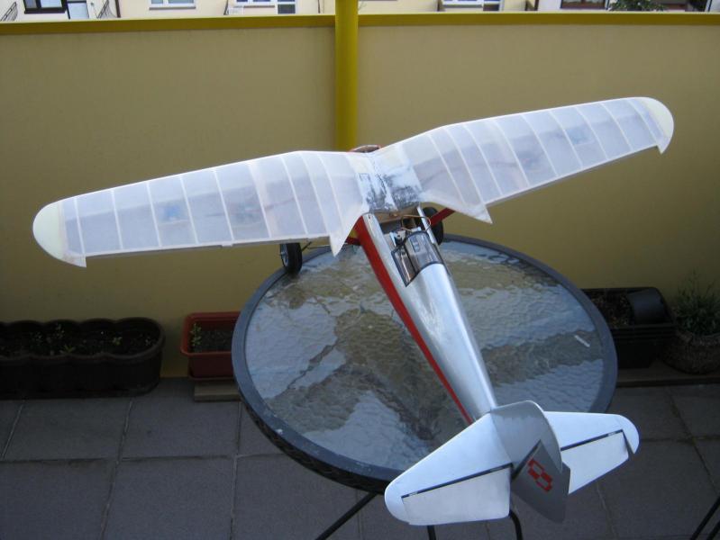

Model ma już kilka lat mnóstwo nieudanych lądowań, przeciągnięć, kapotaży, ale nadal lata!

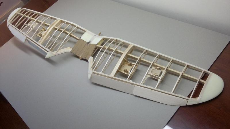

W nagrodę za wytrwałość doczekał się małego remontu, najpierw skrzydło a jak będę miał czas to kadłub.
Oba dźwigary nadłamane, aż dziwne że się nie złożył w powietrzu.

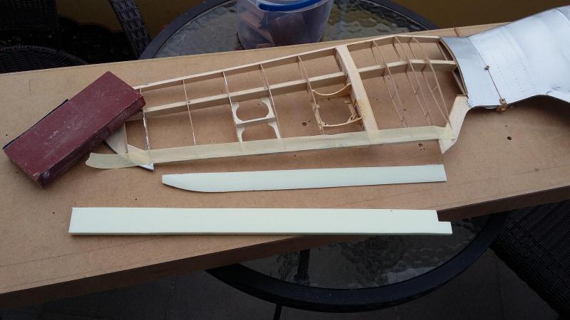

UWAGA ortodoksi niech nie czytają, teraz zrobie mu klapy a co.

Waży 1170g przy rozpiętości 1058mm i jest szybki i wściekły dlatego chce urwać troche wagi.
Nic sensownego z tą wagą nie zrobisz, to taki model. Nawet jak byś pokrył go tą lekką folią to ile zyskasz? może 60g maksymalnie? Już prędzej zyskasz na np. zmianie pakietu na lżejszy, mniejszym zbiorniku paliwa albo wyażurowaniu stateczników (ogólnie pozbyć się ciężaru z ogona) i co za tym idzie odjęcie balastu z dzioba (jeśli takowy istnieje). Poszycie działa też jako pewnego rodzaju wzmocnienie i stosowanie słabej folii osłabi też mocno cały model, w tym przypadku który opisałeś od złożenia się skrzydła pewnie po części uchroniła cię folia. Podsumowując dużo wagi nie urwiesz bo sam silnik waży pewnie ze 180g do tego zbiornik(pełny) i reszta instalacji z 80g serva i przewody  z 60g , pakiet nie wiem ile i kilka drobiazgów to pewnie z samego wyposażenia zrobi ci się z 450g.
Jeśli dobrze liczę, to obciążenie powierzchni masz niecałe 70g/dm3, czyli bardzo sympatyczne. Jeśli jest za szybki, to na pewno nie z powodu wagi, raczej coś innego jest nie tak.

Kacper masz racje nie ma co ryzykować, zostanę przy foli standardowej, niestety skrzydło ma tylko jeden dźwigar i bez kesonu, pakiet  NICD
służy jako balast ,. Stateczniki są bardzo lekkie najwięcej na ogonie wazy folia. Myślałem żeby ją zerwać położyć nowe klepki balsowe (tym razem już zgodnie z technologią kadłuba skorupowego) i pokryć papierem japońskim kadłub  a stateczniki???
Marcin no może trochę przesadziłem że szybki , ale na pewno zwrotny, na tych kiepskich zdjęciach tego nie widać, ale okleiłem żeberka listewkami balsowymi grubymi na 2mm co skutkowało wydłużeniem cięciwy o 15mm, pogrubieniem profilu tylko się zastanawiam czy  takie eksperymenta nie obniżą zdolności profilu myślę o pogrubionej krawędzi natarcia?

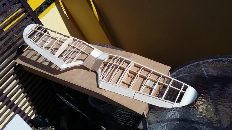

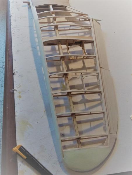

 Skrzydełko wstępnie oszlifowane, mam ambicje je skończyć na święta i oblatać.
Pozdrawiam.
  • 1 miesiąc temu...

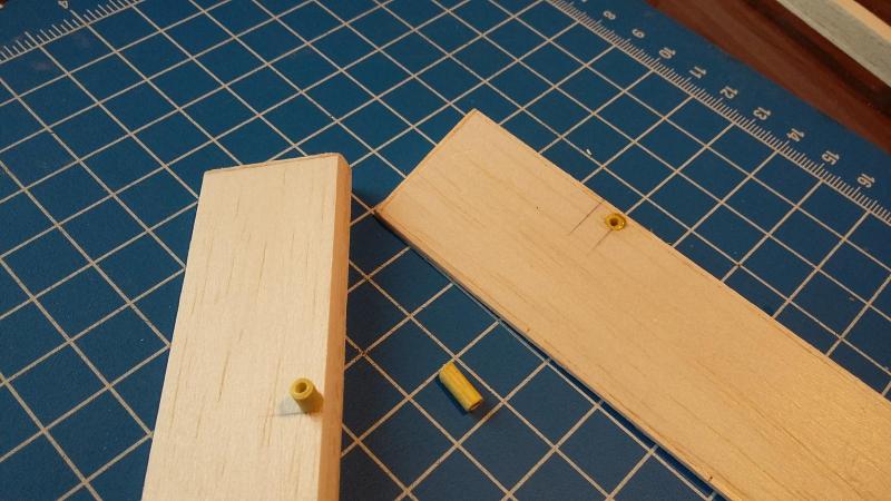

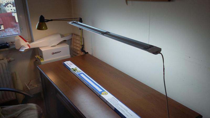

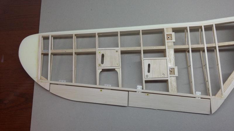

Na pierwszym zdjęciu lampa LED  która wreszcie daje tyle światła co potrzeba (:
Skrzydełko oszlifowane, ale nie oklejone (wina sklepu  który mi nie przysłał zamówionej foli)

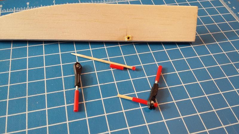

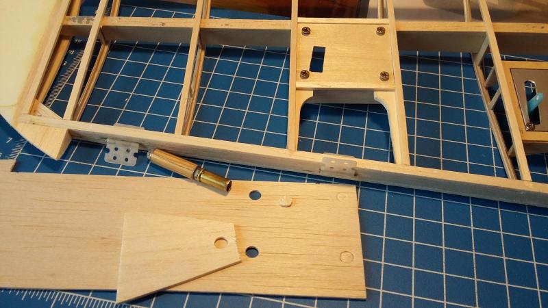

Na ostatnim zdjęciu mój pomysł na niewystające łby wkrętów.
Przed okrywaniem koniecznie sprawdź czy pianka wytrzyma temperaturę. Oczywiście na jakiś ścinkach a nie na skrzydle.

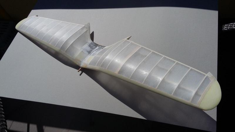

Hello, skrzydło miało być już dawno oblatane, ale...
Tym razem w modelarskim sklepie stacjonarny nie mieli papieru japońskiego  / ;
Od czasu swobodnie latającego Wicherka 10 z samozapłonem MK 17 nie pokrywałem
nic papierem japońskim, ale całkiem sympatycznie się to robiło.
niestety miałem tylko jeden arkusz. lotki i klapy, pokrywy serw są gotowe do malowania.

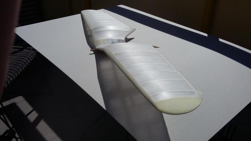

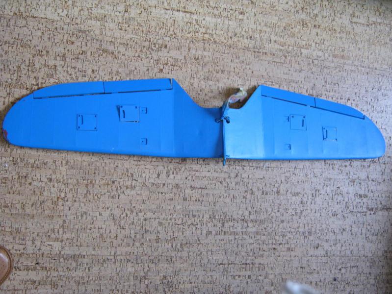

Skrzydło po wstępnym cellonowaniu.
  • 4 tygodnie później...
Cellonowanie w toku, stwierdziłem, że lepiej będzie jak zamontuje skrzydło w modelu a nie będę kombinował z usztywnieniami na desce.

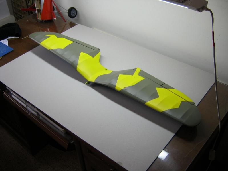

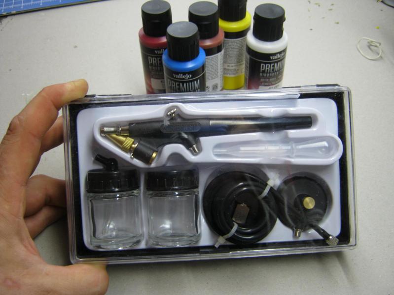

Jutro przyjdzie farba w sobote będę malował, może ktoś zapodać link z jakaś relacją, filmem jak malować aerografem takie rzeczy?

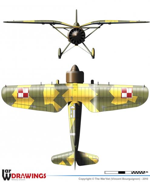

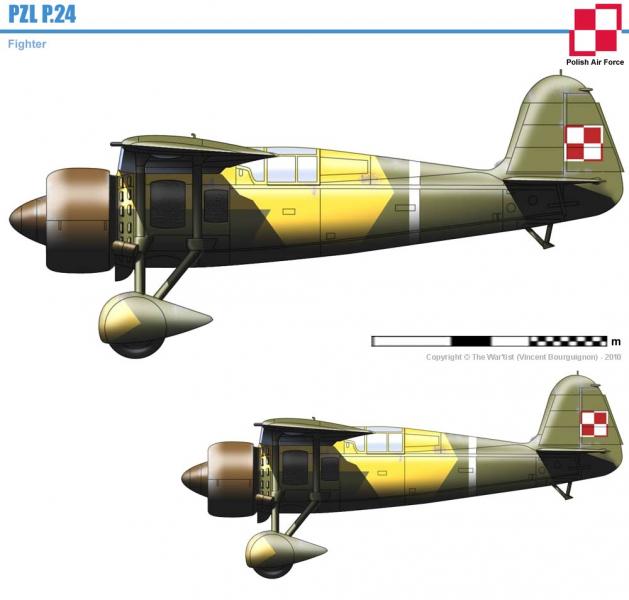

Kolorystyka jak poniżej.
Powiem ci że aerografem to będzie pracochłonne i minimum 2 warstwy ale wyjdzie bardzo ładnie jak użyjesz dużej dyszy i nie będziesz malował z bliska. No i najważniejsze jak masz małą sprężarkę (taką modelarską)to kontroluj temperaturę czy po 20min ci się nie zagotuje bo z doświadczenia wiem że lubią się mocno grzać przy ciągłej pracy.
Kacper zapomniałem napisać że mam mały pistolet od Juli, dzisiaj przyszły farby a właściwie ja po nie poszedłem na pocztę, bo jak się okazuje mają niedobór listonoszy :/
W sobotę będzie malowanie o ile znowu nic nie wyskoczy  (:
Pozdrawiam.

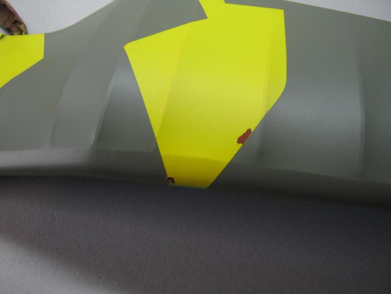

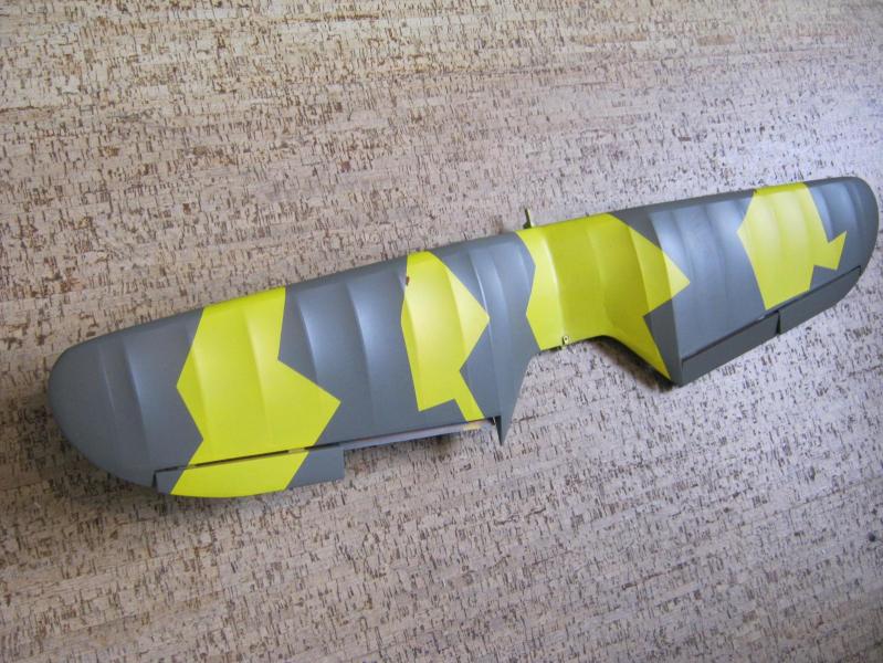

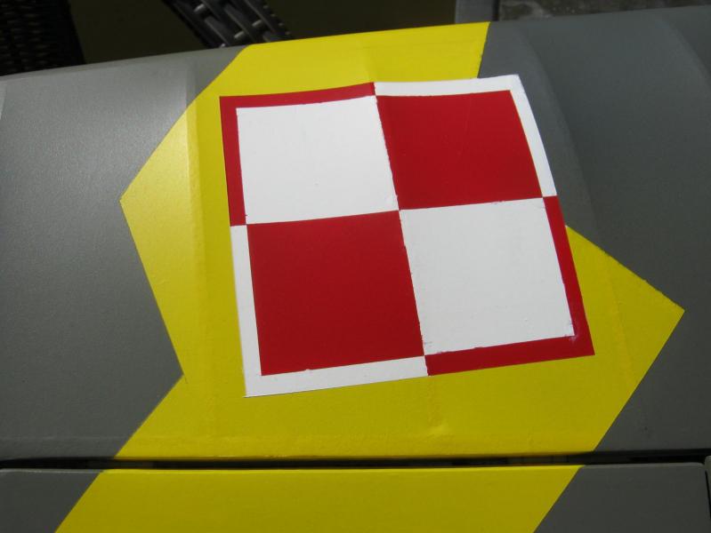

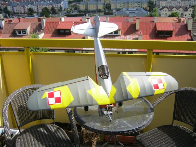

Pierwszy raz malowałem natryskowo bez użycia spreju, efekt jak na pierwszy raz dla mnie zadawalający, uchybienia są, ale to dopiero pierwsza lekcja  malowania, wiec sobie wybaczę. Jutro jak farba lepiej przeschnie namaluje szachownice.
Pozdrawiam.

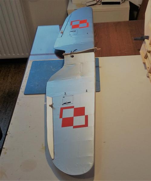

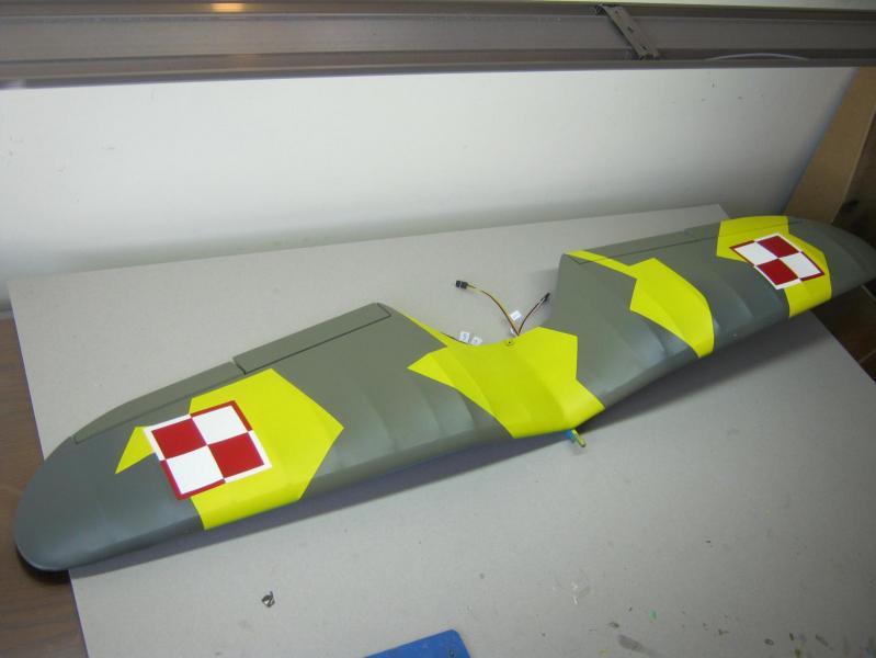

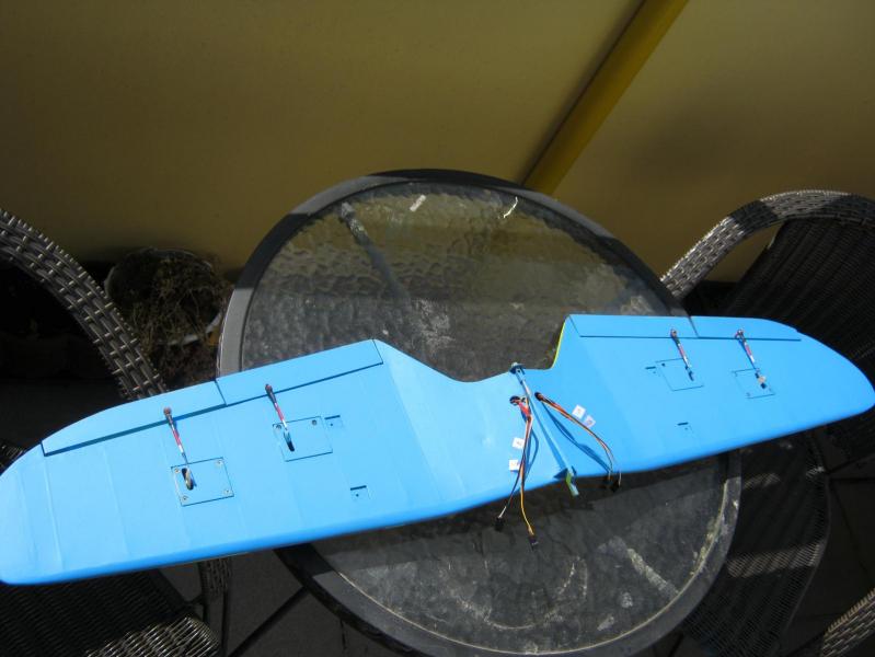

Koniec remontu skrzydła, pierwszy raz malowałem natryskowo i jak na pierwszy raz wyszło znośnie.

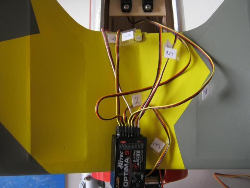

Jak widać niedoróbkim w malowaniu są, ale jakoś to sobie wybaczę. Pierwszy raz zastosuje klapy w modelu
ciekaw jestem efektu. Tyle było kabelków, że musiałem ponumerować bo bym nie ogarna.
Może za tydzień wreszcie polatam nim, mam ochote odnowić kadłub, ale jak już to dopiero w zimie.
Pozdrawiam Grifon (:
