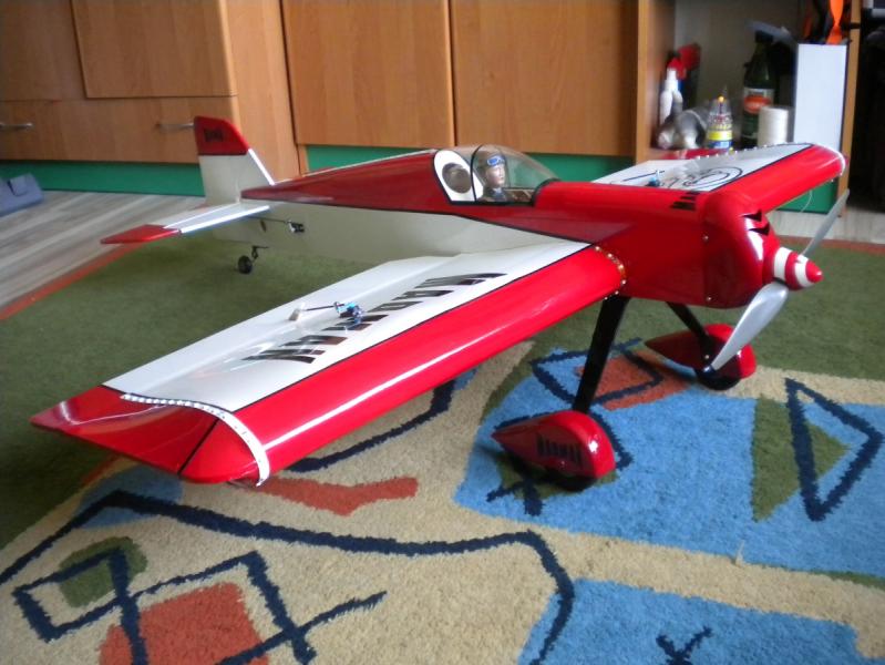

arek1989 Opublikowano 3 Kwietnia 2017 Opublikowano 3 Kwietnia 2017 W ostatni weekend udało mi się zakończyć budowę MadMana w wersji 1150mm. Zostało jeszcze do przykręcenia kilka śrubek, ale konstrukcyjnie jest już gotowy. Niestety wyszedł trochę za ciężki. Teraz ze wszystkimi bebechami oprócz baterii waży 917 gramów. Do wagi końcowej dojdzie pewnie jeszcze z 150.W budowie to bardzo przyjemny model, tak mi się spodobał, że zbuduję kolejny, tym razem w oryginalnej wielkości.Pierwszy raz wykonywałem mordkę z laminatu i pierwszy raz malowałem aerografem. Wyszło jako tako, następnym razem będę wiedział na co zwrócić większą uwagę. Zazwyczaj mordki na modelach są większe od kadłuba. Mi takie rozwiązanie średnio się podoba, dlatego zrobiłem trochę mniejszą żeby się zgrywało.Kabinka jest tłoczona z butelki, ale następnym razem spróbuję złożyć sobie maszynkę podciśnieniową.Jedno zdjęcie poglądowe, reszta w galerii z linkuhttp://www.fotosik.pl/u/recc/album/2425374 3
cyrax_ojz Opublikowano 7 Kwietnia 2017 Opublikowano 7 Kwietnia 2017 wagowo wcale nie jest tak źle moje były nieco cięższe a latały super
arek1989 Opublikowano 8 Kwietnia 2017 Autor Opublikowano 8 Kwietnia 2017 a ile ważyły? jaką baterię zakładałeś?
cyrax_ojz Opublikowano 9 Kwietnia 2017 Opublikowano 9 Kwietnia 2017 1250-1280g w zależności od użytej foli z baterią 2200 3s i silnikiem 35-36 1400kv 450w
arek1989 Opublikowano 9 Kwietnia 2017 Autor Opublikowano 9 Kwietnia 2017 Silnik mam podobny https://hobbyking.com/en_us/turnigy-d3536-6-1250kv-brushless-outrunner-motor.html25C wystarczy? To prawie 55A, a silnik ma max 34.zastanawiam się między tymi:https://hobbyking.com/en_us/zippy-compact-2200mah-3s-25c-lipo-pack.htmlhttps://hobbyking.com/en_us/turnigy-2200mah-3s-25c-lipo-pack.html
przemo Opublikowano 20 Kwietnia 2017 Opublikowano 20 Kwietnia 2017 Ładny a nawet bardzo ładny. Kolorystyka super Transparentna folia daje super efekt. A w zasadzie bardzo z mordki podobny do mojego ciut przerobionego pod kątem napędu elektrycznego. Wagą się nie przejmuj bo jak dobrze pamiętam mój ważył coś 1.2 kg czy coś koło tego a latał bardzo fajnie a to moje tam kiedyś
arek1989 Opublikowano 20 Kwietnia 2017 Autor Opublikowano 20 Kwietnia 2017 dzięki Budowany właśnie z Twoich planów. Bardzo fajne opracowanie. Dodałbym tylko wzmocnienie kadłuba w części mocowania skrzydła. Od wewnątrz podkleiłbym sklejkę 2-2.5mm. U mnie brakowało tam trochę sztywności.
