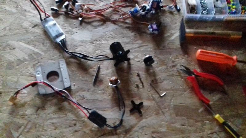

Dziś naprawiam silnik po katastrofie... chodzi ładnie, wymieniłem wal i łożyska. Ośka była kupiona pod ten silnik ale nie wyglądała jak oryginał... ale to szczegół. Ważne, że pasuje.
Przy okazji naprawilem drugi silnik po
katastrofie M01 ha ha... Też chodzi jak nówka ????
Pakiet wyglądał lekko uszkodzony ale jest OK. Cele trzymają się dobrze 1 3.90 2 3.90 3 3.95.
No i ktoś zauważył, że śmigło całe ???? ha ha ...
